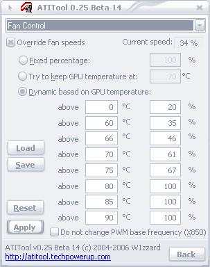

Freeky2k Skrevet 27. april 2006 Skrevet 27. april 2006 (endret) Prøv Atitools, der kan du regulere viften. Disse innstillingene gjør x800xt kortet mitt ganske så stille i windows ivertfall. Endret 27. april 2006 av Freeky2k
