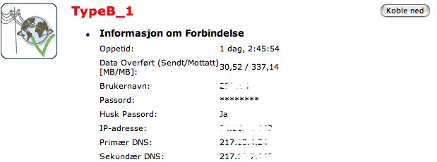

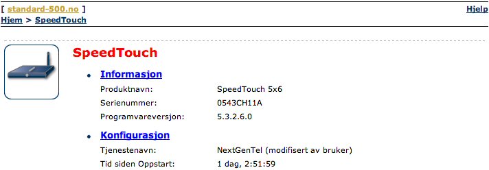

Konge Skrevet 22. april 2006 Skrevet 22. april 2006 (endret) ehh du skal ikke slette brukeren "admin" , du skal bare la være å aktivere eller kjøre Wizarden som aktiverer men direkte gå dit User / Pass står å fjerne disse oppføringer . Jeg venter på screenshot fra oppsettet hvor i dette tilfelle PPPoE tilkoblingen er "blank" og står å prøver "koble til" men som sagt så er da modemet allerede oppe mot sentralen . ED : Siden denne brukeren har tilgang til 2 kontoer så har jeg maskert vekk hans data da routeren i dette tilfelle kjører en ekstern IP og han egen router har sin eksterne ip . Endret 22. april 2006 av Konge
