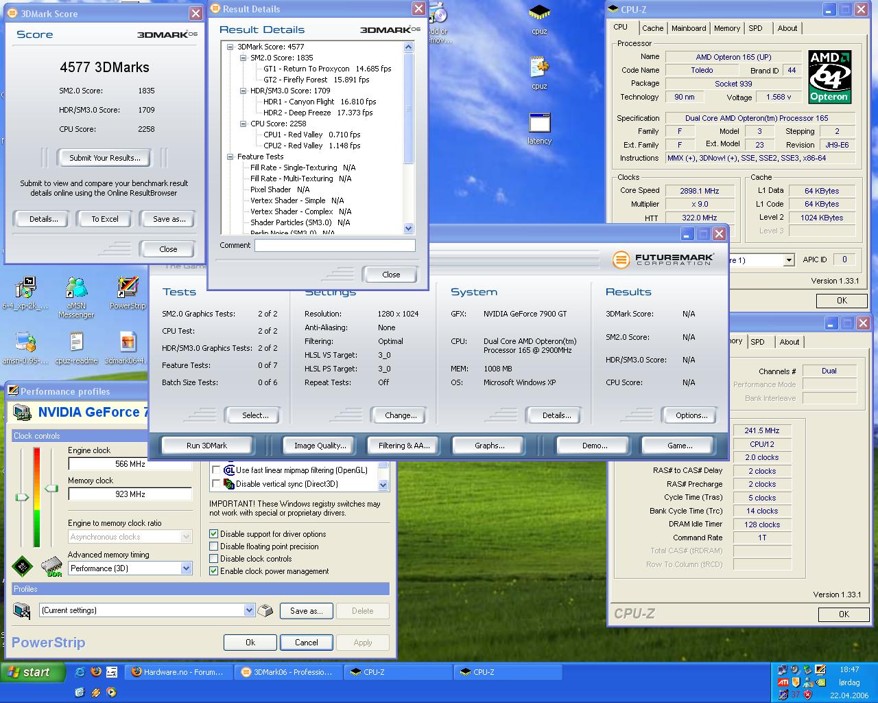

Den scoren var veldig svak ja :hrm:  Jeg får 5.6k med X2 3800+ @ 2.65GHz og 7900GT @ 590/900
Få se screen av resultatet da.
5961458[/snapback]
Her er screen. Kan minnet ha så mye å si? :hmm:
Ehh... Du har Mushkin RedLine? Verdens beste brikker?! De skal originalt kjøre 2050MHz@3-3-2-8. Regner med at du forbedrer scoren din om du setter divider til 1:1. De brikkene der klarer over 280MHz med stock timings.
Edit: Ops, så ikke HTT-en. Kanskje 1:1 blir litt drastisk. Prøv deg fram hvertfall. Trodde du hadde 2GB utgaven av brikkene.

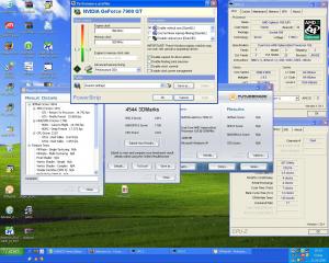

Har nå sjekket drivere og det er oppdatert..
Fikk akkurat samme score som sist. Fatter ikke en dritt jeg.

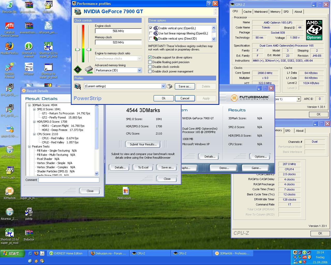

Et skudd i blinde dette her, men kan det ha noe å si at du har enablet vertical sync i OpenGL? Ser også at du har Pro utgaven av 3dm06, har du sjekket at det er riktig oppløsning(det kan du ikke forandre på gratis utgaven)? Skal være 1280x1024.
Oppløsningen er 1280x1024..
Kan jo teste med å slå av vertical sync å se da. Fatter ikke hvorfor jeg får disse scorene..
Vertical Sync vil redusere score dine no matter what fordi det ganske enkelt sørger for at du aldri vil få mer FPS enn vertikal hz på skjermen din.
60hz = max 60 fps med vsync.

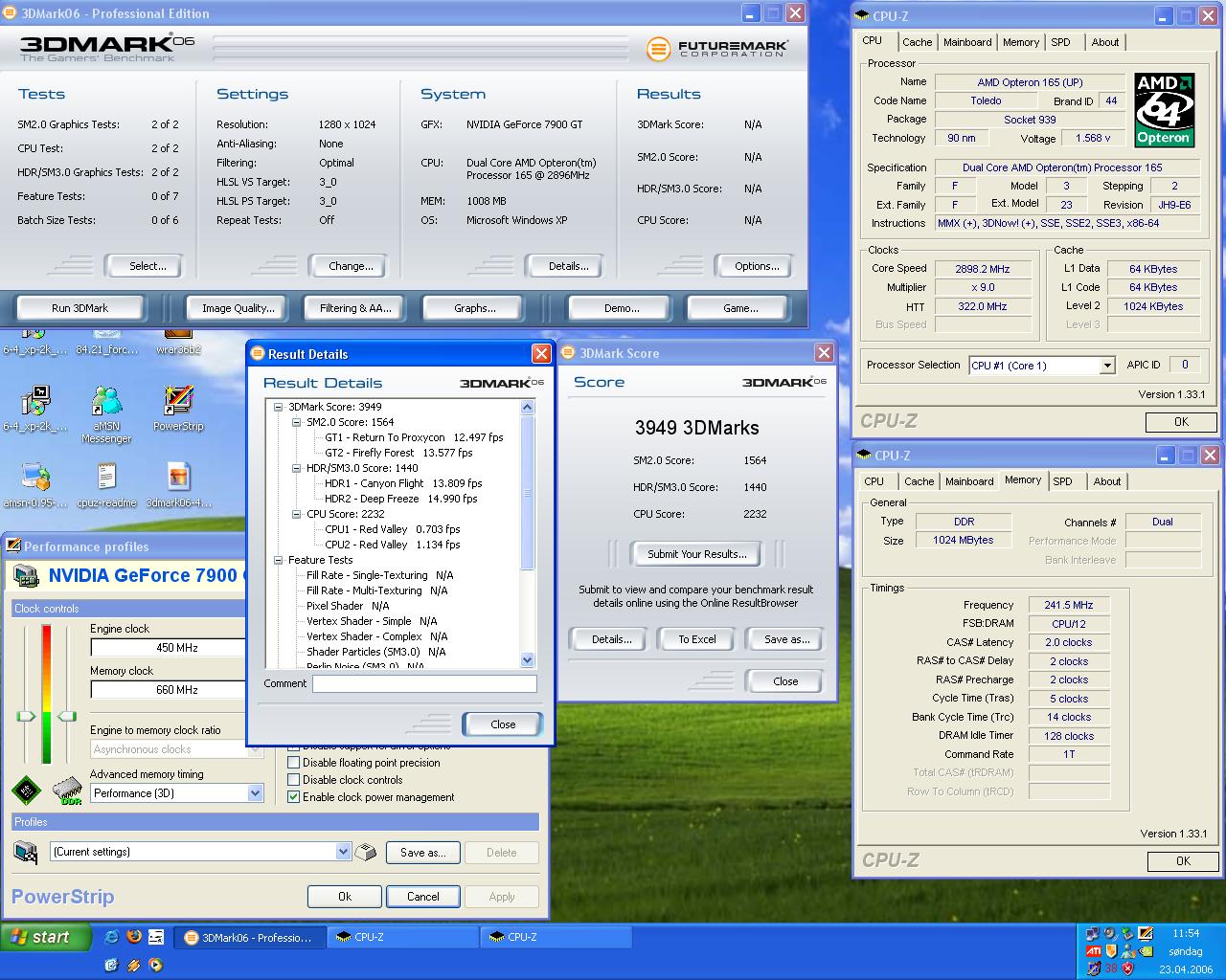

Prøv å kjør et 3DMark run med standars frekvenser da. Ser du er ganske høyt oppe med rammen, og av og til kan høye frekvenser dempe scoren.
5969544[/snapback]
Her er screen med stock hastigheter. Ikke akkurat noe å skryte av :(
