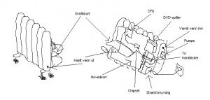

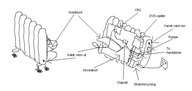

Frostad Skrevet 22. april 2006 Forfatter Skrevet 22. april 2006 (endret) Jeg har et Gainward 7800GT. Jeg er usikker på hvor mange watt den produserer, men når du nevner det, så kanskje peltier er litt tullete med tanke på mine fremtidige kort, som kanskje/kanskje ikke produserer mye mer varme. Jeg går for GPU-blokk nr. 2. Vedlagt er et bilde av hvordan jeg ser for met at alt skal se ut. Som dere ser, blit dette en ganske så flyttbar PC hvis alt monteres på radiatoren. Har dere noen innvendinger der? Mot det å plassere delene på selve radiatoren? Rekkefølgen på hva som skal kjøles først av CPU og GPU er helt åpent. Jeg må rett og slett bare teste meg frem. Endret 22. april 2006 av Frostad

Frostad Skrevet 22. april 2006 Forfatter Skrevet 22. april 2006 (endret) Og hva skulle dette ha å si for meg? Radiatoren er av metall, og er derfor egnet til å kjøle ned vannet inni den. Men si meg hva dere synes om oppsettet. Jeg vet jeg er dårlig til å tegne. Endret 22. april 2006 av Frostad
meastp Skrevet 22. april 2006 Skrevet 22. april 2006 Det ble nevnt galvanisk korrosjon. Det var det jeg tenkte på. Ingen innvendinger, annet enn at du bør sørge for skikkelig jording.

xelA Skrevet 23. april 2006 Skrevet 23. april 2006 Jeg har et Gainward 7800GT. Jeg er usikker på hvor mange watt den produserer, men når du nevner det, så kanskje peltier er litt tullete med tanke på mine fremtidige kort, som kanskje/kanskje ikke produserer mye mer varme. Jeg går for GPU-blokk nr. 2. Vedlagt er et bilde av hvordan jeg ser for met at alt skal se ut. Som dere ser, blit dette en ganske så flyttbar PC hvis alt monteres på radiatoren. Har dere noen innvendinger der? Mot det å plassere delene på selve radiatoren? Rekkefølgen på hva som skal kjøles først av CPU og GPU er helt åpent. Jeg må rett og slett bare teste meg frem. 5966067[/snapback] et lite forslag, bruk sketchup, så vil vi og du få et bedre inntrykk av hvordan det blir
