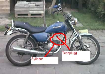

Mr.Anki Skrevet 20. april 2006 Forfatter Skrevet 20. april 2006 Det heter kickstart.Prøv å rense forgasseren. Oppfører motoren seg bra når du først har fått start? hvis ikke, hvordan oppfører den seg på tomgang og når du gir gass? Sjekk også om du har god gnist på tennpluggen (skru den ut,og legg den inntil sylinderen med hetten på) 5955575[/snapback] hva slags sylynder? ( er ikke så god på detta)
V-by Skrevet 20. april 2006 Skrevet 20. april 2006 batteriet? er det tomt? Tenningspluggen, kanskje den er sota, se på den eventuell kjøp ny. Kondens i tanken.. kjøp deg kondensfjerner.

Mr.Anki Skrevet 20. april 2006 Forfatter Skrevet 20. april 2006 skal jeg skru ut hele pluggen og legge den inntil sylyndern med hette på?
Patz Skrevet 20. april 2006 Skrevet 20. april 2006 Ja, men legg bare gjengene inntil sylinderen, ikke midten.

Mr.Anki Skrevet 20. april 2006 Forfatter Skrevet 20. april 2006 jeg skal teste det nå. men det er litt vanskelig og få ut tennpluggen.. det er trangt der.. noen som har noen gode tips til og få den ut ?
Patz Skrevet 20. april 2006 Skrevet 20. april 2006 (endret) Det finnes spesialverktøy for det, også som kopper for skralle. Endret 20. april 2006 av Patz
