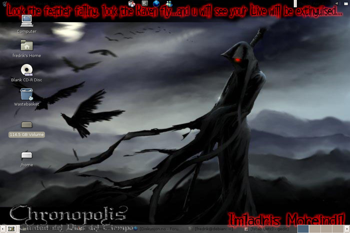

raakken Skrevet 19. april 2006 Forfatter Skrevet 19. april 2006 (endret) er vel bare å slette den nye mappa (ta vare på eventuelle ting du trenger fra den først) så legger du til ett felt i /ets/fstab for å mounte den "gamle home partisjonen" på /home/, hvis du ikke slettet partisjonen under installering så ligger den der, bare at den ikke brukes... 5952579[/snapback] heisann joda, jeg finner den gamle homemappa, men den ligger der i tillegg til en annen home. Men skal prøve det du foreslo takker her er fstab: /dev/hda1 / ext3 defaults,errors=remount-ro 0 1 /dev/hda5 none swap sw 0 0 /dev/hda3 /mnt/hda3 ext3 noauto,user,exec 0 0 men det er likevell to home'er, legger ved skjermbilde: Endret 19. april 2006 av raakken
magikern Skrevet 19. april 2006 Skrevet 19. april 2006 kan si forholdsvis sikkert at det som er mountet til /mnt/hda3 er din "egentlige" /home/ partisjon, , såfremt jeg har rett i det er det bare å endre linja: /dev/hda3 /mnt/hda3 ext3 noauto,user,exec 0 0 til /dev/hda3 /home ext3 noauto,user,exec 0 0 i /ets/fstab og trykke inn : "umount /mnt/hda3 & mount -a" i shell, så skal alt være i orden...
