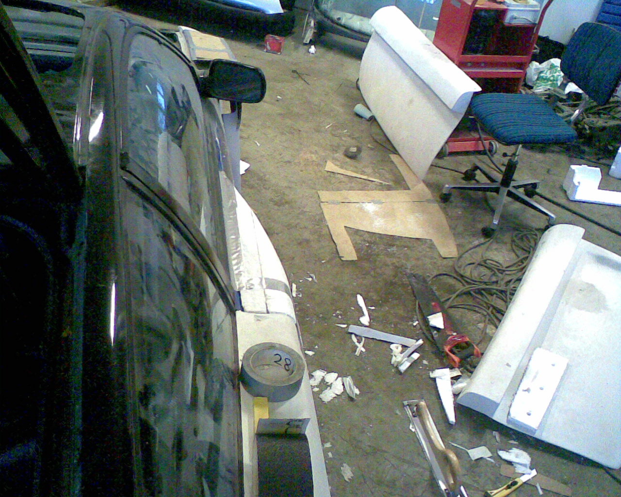

dreiv på litt med tilpassing av dørpanelene har om dagen og fant ut at de passer utrolig dårlig, hvis jeg skulle brukt de måtte jeg ha skjøta de i høyden, bredden og utvida i bunn, så jeg har kasta fra meg de og skal lage egne elementer til døra, da blir det ikke en hel linje over døra i toppen men en som går skrått inn til midten av døra.
kanskje ikke så lett å skjønne ut ifra den forklaringen. men skal opp dit i dag. og da kan jeg ta noen bilder av hvordan jeg har tenkt meg det. :)
også blir det en liten endring på forskjermene.
har ikke vært hjemme og fått gjort no uteom soving siste par dagene, men her kommer et par bilder av hvordan dørene blir. de jommer til å sletta ut nedover sånn at det er en jevn flate over hele, men han som jeg kjøpte døra av, hadde jo sparkla som en idiot. var sikkert 10kg sparkel på døra, så har enda litt til som skal bort, bare grov hugd i senter der nå.

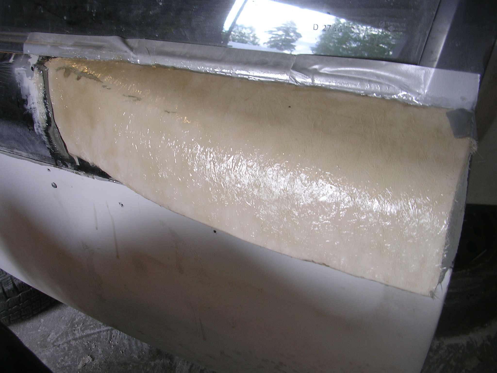

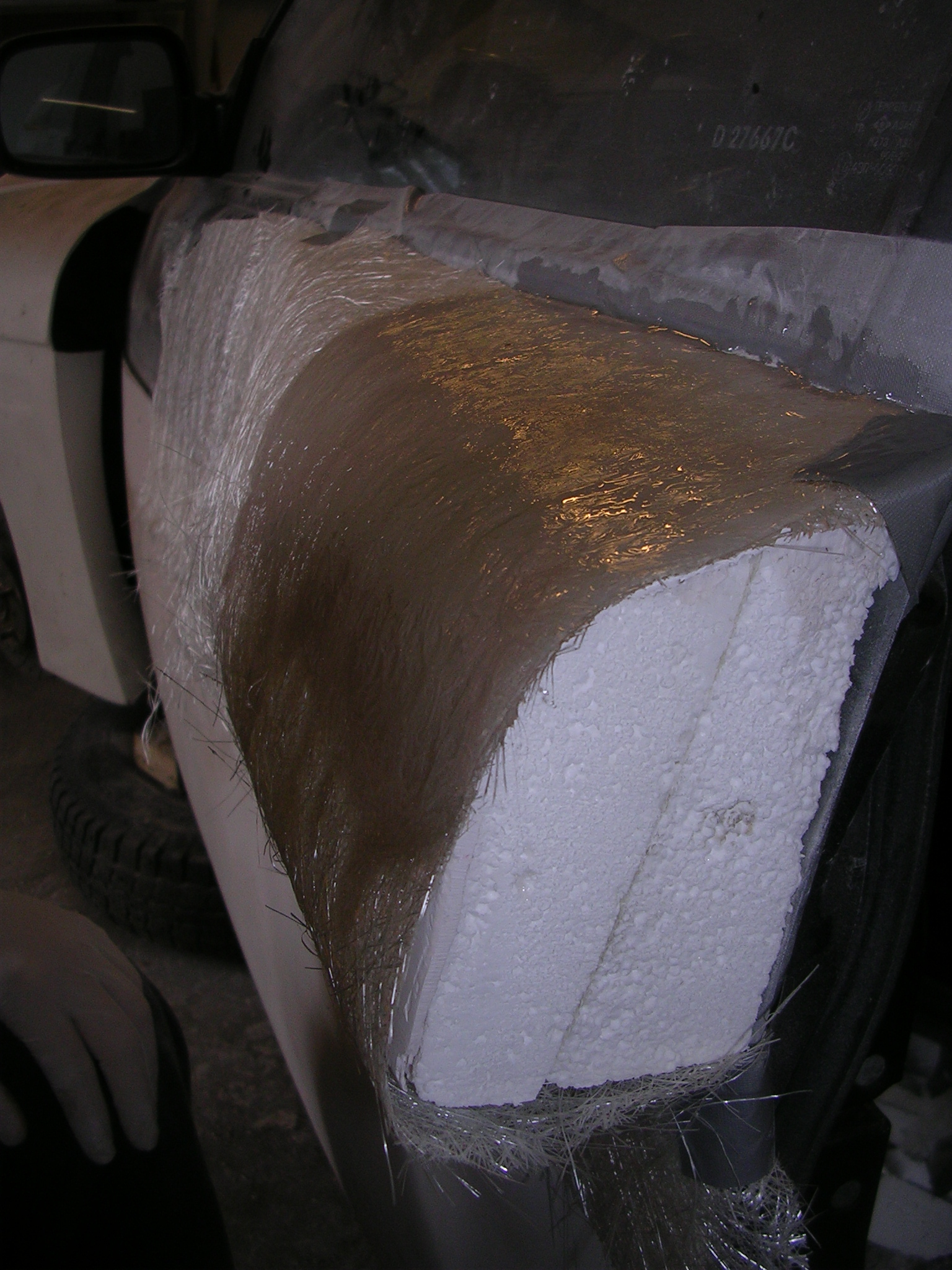

da er leg sånn ca godt i gang med den ene døra.
har begynt å legge et lag med glassfiber. også tenkte jeg å bruke, en del av dørpanelet som fulgte med stylinga, ser på bilde. kanskje. :hmm:

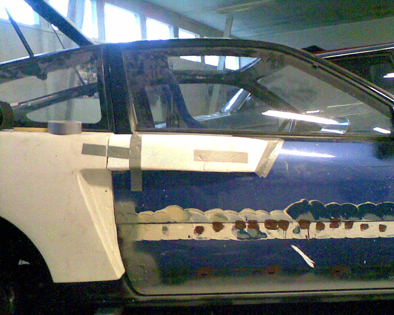

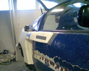

i dag fikk jeg endelig ordna meg litt lim til baksjermene.
en kompis av meg som jobber på aker kverner kom på at dem hadde no lim ståendes, som forsvaret har brukt til å lime armeringa til stridsvogner. så det skulle være potensiale for at detta skal holde. limet kommer fra sika. (sikaflex)
så i dag så har jeg fått limt på høyre baksjerm og høyre dørpanel. har skrudd det fast med en par skruer så sitter det over natta, stikker opp dit imorra også tar jeg venstre siden.
når detta da er i gang så får jeg begynt å legge sparkel å pusse, så burde det ikke være så lenge til den er klar for lakkering. så nå blir det litt mere aktiv jobbing.
