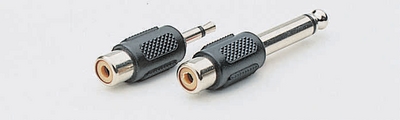

DavidA99 Skrevet 14. april 2006 Forfatter Skrevet 14. april 2006 Heisann! Dersom du bruker digital ut trenger du bare sette den i porten lengst til høyre og sette på digital out i volum control. Du kan bruke samme kabel som du bruker analogt, men ta da venstre phonokontakt (hvit el.sort) i digital input på forsterker. Den høyre overfører ikke signal. Videre må du skru av at lydkortet skal dekode dolby digital etc dersom du skal bruke PC til å spille av DVD og filmer med flerkanalslyd, Merk deg at du ikke får flerkanalslyd digitalt når du spiller. Noe mer du lurer på? 5920828[/snapback] Takker Hvor kan jeg kjøpe en slik overgang? Er det denne jeg behøver? http://www.elfa.se/se/index0.html Audioadapter kabel-phono – telepropp
AndersT2 Skrevet 14. april 2006 Skrevet 14. april 2006 (endret) Jeg fikk ikke til å den vanlige kabelen for analoge på den digitale. Det ble ikke noe lyd. Det funket først når jeg bruke den adapteren. Analoge kabler, det kommer ann på hva du skal kople de til. Normale PC-anlegg brukes 3.5 mm --> 3.5 mmplugg (stereo hann/hann). 3 slike for 5.1 system Hvis du skal kople til andre anlegg så er det 3.5 mm -->2xRCA(stereo - Hann/2xHann), for så å bruke RCA kabler videre. EDIT: linker Endret 14. april 2006 av AndersT2
