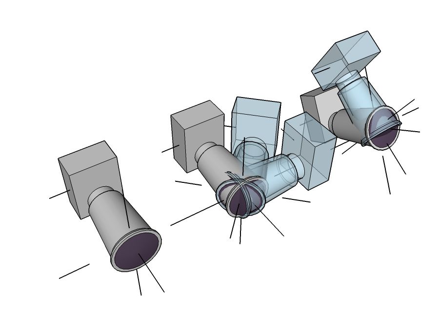

bjornkn Skrevet 12. april 2006 Skrevet 12. april 2006 Ja, men den må også ombygges for å passe til til min fisheye, og jeg tror også til din, hvis det er en FC-E9 da. http://www.bophoto.com/bracket/camera-solu...o1-fisheye.html viser noe lignende av hva jeg tenker å lage, for både min linse og din(?). Jeg har tenkt å lage min for multi-row, så jeg kan bruke den med lengre brennvidder også. http://panoramas.dk/quicktime/qtvr/VR_hardware.html for flere panohoder.

AK47 Skrevet 14. april 2006 Forfatter Skrevet 14. april 2006 Jeg var nå ute og fotograferte litt for å eksperimentere med 360. Det som slo meg, er at jeg bare gjør noen mål på f.eks en treplate (har en liten karbonfiberplate jeg tenkte jeg kunne bruke). Så borer jeg to hull. En for å feste på stativet, og en for å feste i kameraet, slik at kamerat kommer så langt bak at objektivet holder seg i senter ved aksen. Det er mulig jeg må lage en liten form (slik: ] ) for å få kameraet litt lenger opp for å få objektivet litt mer "uforstyrret".

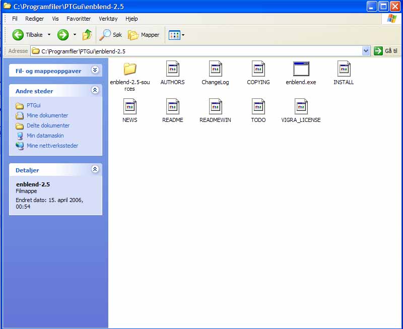

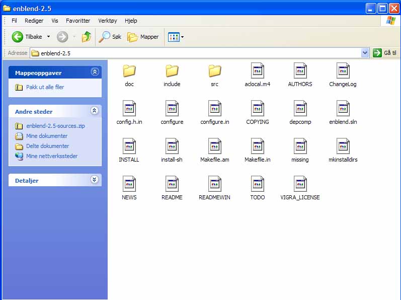

AK47 Skrevet 14. april 2006 Forfatter Skrevet 14. april 2006 (endret) Jeg fatter ikke hvorfor et program skal gjøres så vanskelig. Prøver å legge inn plugins for PTGui, som enblend 2.5, men jeg mangler visst nødvendig professorgrad i programering Lastet ned følgende: Selv tekstfila mangler nødvendig informasjon slik at jeg enkelt kan lese teksten. Skal disse sourcegreiene virkelig være så vanskelig? Og for sikkerhets skyld, er det, som dere ser, en ny mappe med enblend, hvor følgende kommer opp: Har prøvd å lese installasjonsveiledningen, som er helt gresk for meg, som begynner slik: 1. `cd' to the directory containing the package's source code and type `./configure' to configure the package for your system. If you're using `csh' on an old version of System V, you might need to type `sh ./configure' instead to prevent `csh' from trying to execute `configure' itself. Running `configure' takes awhile. While running, it prints some messages telling which features it is checking for. 2. Type `make' to compile the package. 3. Optionally, type `make check' to run any self-tests that come with the package. 4. Type `make install' to install the programs and any data files and documentation. 5. You can remove the program binaries and object files from the source code directory by typing `make clean'. To also remove the files that `configure' created (so you can compile the package for a different kind of computer), type `make distclean'. There is also a `make maintainer-clean' target, but that is intended mainly for the package's developers. If you use it, you may have to get all sorts of other programs in order to regenerate files that came with the distribution. Er det noen enkel måte å gjøre dette på, uten å ha doktorgrad i kildekoder? Takker for all hjelp. EDIT: Nå har jeg lagt informasjon om hvor enblend.exe er lagt (la den på C:\Programfiler\PTGui\enblend-2.5\) Likevel dukker det ikke opp, slik det står det skal gjøre på nettsiden til PTGui (To use Enblend, choose 'Blend using: Enblend plugin' on the Create Panorama tab in PTGui. This setting is only visible if PTGui is set to Advanced mode (by pressing the Advanced button on the Project Assistant tab). ) Endret 14. april 2006 av AK47
bjornkn Skrevet 14. april 2006 Skrevet 14. april 2006 Det eneste du trenger å gjøre er å fortelle PTgui hvor enblend.exe ligger. Dette gjør du fra menyen Tool/Options/Plugins. Klikk på Browse til høyre for Enblend directory og bla deg fram til mappa den ligger i. Når det gjelder format du får ut så kan ikek PTgui lage ferdige QTVR-filer. PTgui lager flat, sylindrisk eller sfærisk (equirectangular) projeksjon. QTVR er enten sylindrisk eller kubisk, og disse lages med f.eks. Pano2QTVR, som er gratis, og ganske avansert. FSPViewer, som det er link til fra PTguis sider, kan brukes til å vise sfæriske panorama "live", inne fra PTgui eller helt frittstående. Jeg skjønte ikke helt planene dine for panohode?
