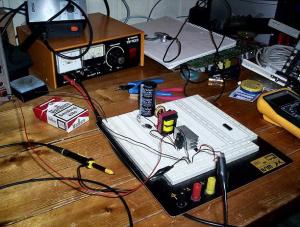

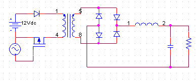

for øyeblikket har jeg satt sammen en søt liten krets med en ekstern pulsgiver, og med ukalkulerte induktor og kapasitans verdier i utgangsfilteret, og en trafo revet ut av en projektor PSU. dette er for å få følingen med hva jeg driver med, sammtidig som det er meget lurt å begynne i det små. å sikte høyt med en gang er fristende, men det er et fåtall av mennesker som bestiger mount everest uten å ha besteget noe mindre før - jeg er ikke et av disse menneskene, noe utallige forsøk på høytsikting i tidligere projekter har gjort klart for meg. :)

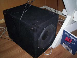

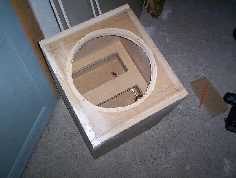

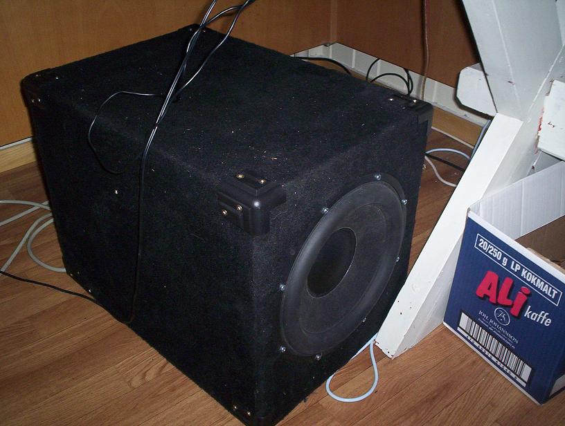

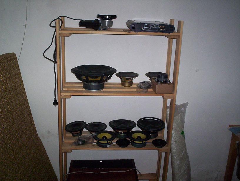

jeg har jo sagt litt om planene, det er kanskje på sin plass og informere litt om bruksområdet? subbene er av typen critical q subwoofer, et design av Joe Rasmussen, lukket design.
En meget god subwoofer jeg er svært fornøyd med. jeg har en til under bygging.
det negative med en lukket subwoofer er behovet for equlizing av signalet, noe jeg muligens ikke hadde hatt behovet for hadde designet vært portet, men jeg finner portede design til å ha mindre tiltrekkende lydmessige kvaliteter, og dessuten må kassevolum og bassrefleks rør være større en mine lukkede kasser hvis jeg skulle ha tunet frekvensen på kassene der jeg ville hatt den.

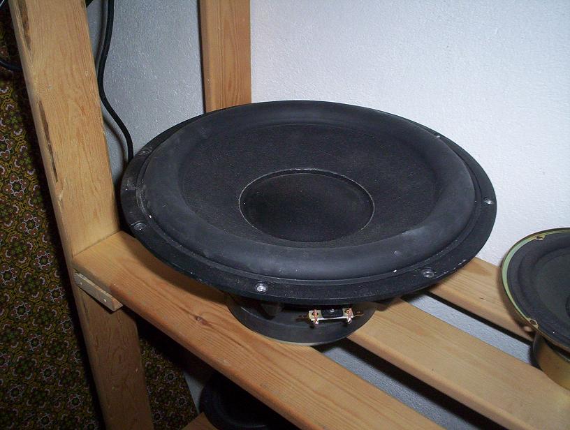

denne subben bygger rundt Peerless XLS 12' elementet, et beist av proposjoner. skikkelig dansk håndtverk, ikke noe billig kina skit i mitt domene.
