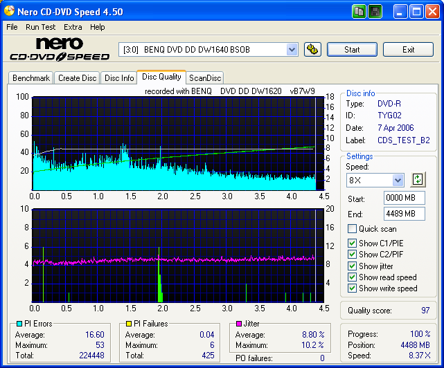

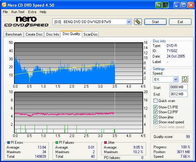

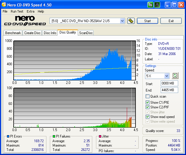

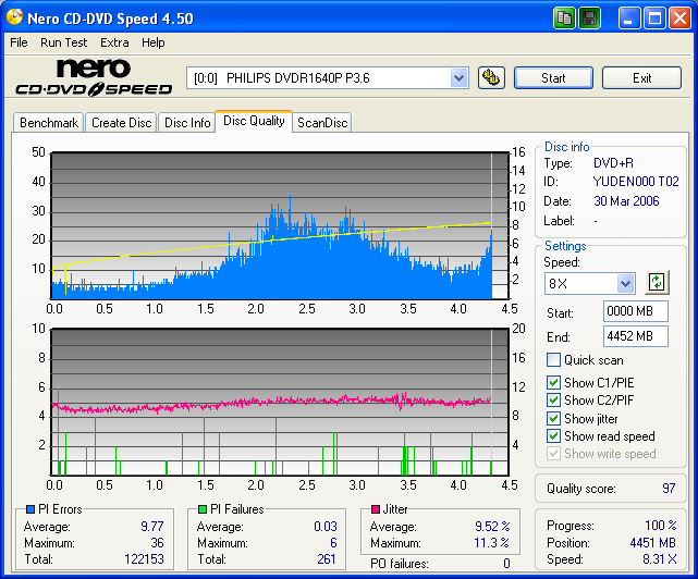

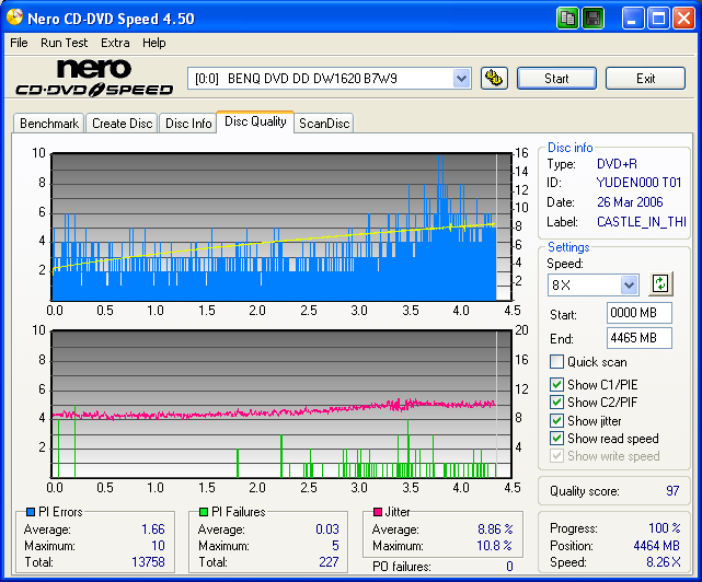

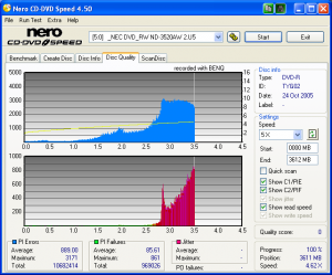

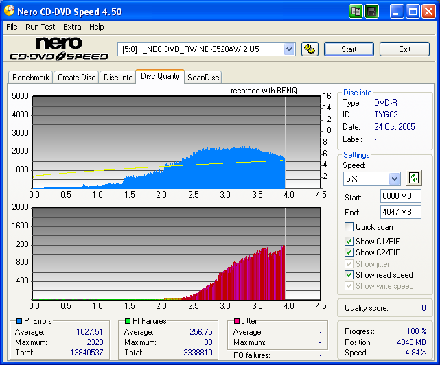

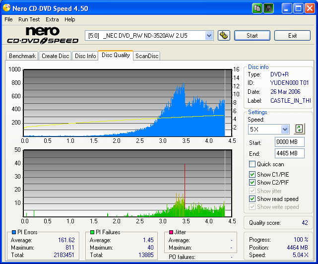

Rar feil på min Benq1620 brenner som gjør at alle Taiyo Yuden plater brennes dårlig.

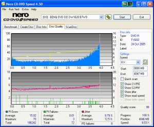

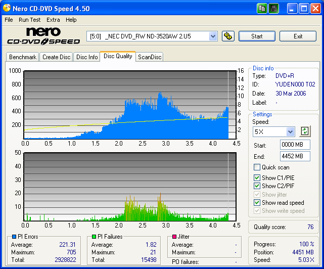

Nero CD-DVD Speed scan fra Benq1620 viser god kvalitet, mens scan fra Nec3520 og Benq1650 viser dårlig kvalitet.
Jeg har prøvd firmware B7L9, B7P9, B7T9, B7W9 + P36 fra Philips med samme resultat.

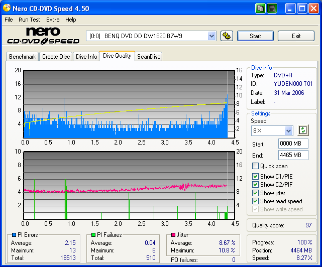

TYG02 platene er fra Verbatim, mens Yuden T01 og T02 er fra Plextor. Taiyo Yuden platene virker fint på mine andre brennere.
Taiyo Yuden TYG02 brent med min Benq 1620 8x hastighet med WOPC off.

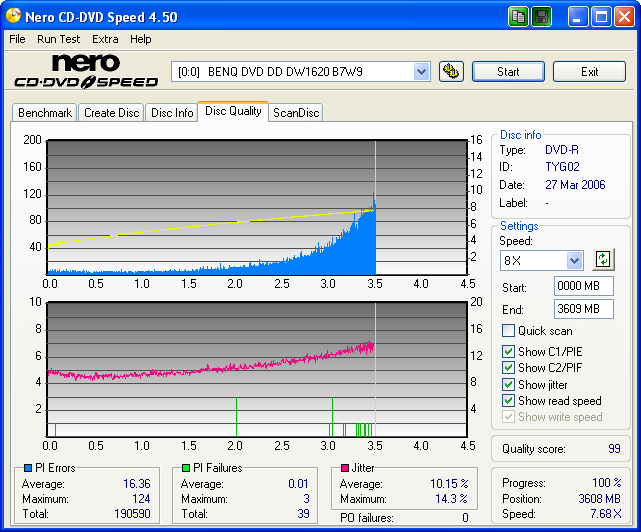

Tok å testet samme plate som deg(Verbatim Pastel DVD-R 8x TYG02) i min 1620, brant den på 8x med WOPC av og scannet den i min BenQ 1640.
Hvorfor brenner du platene med WOPC av ?

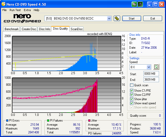

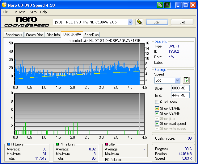

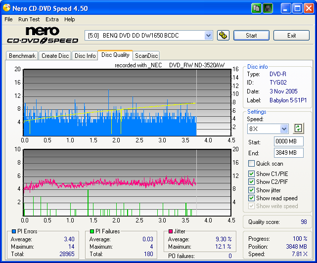

Kan du vise noen scans gjort med BenQ 1650?
5885300[/snapback]

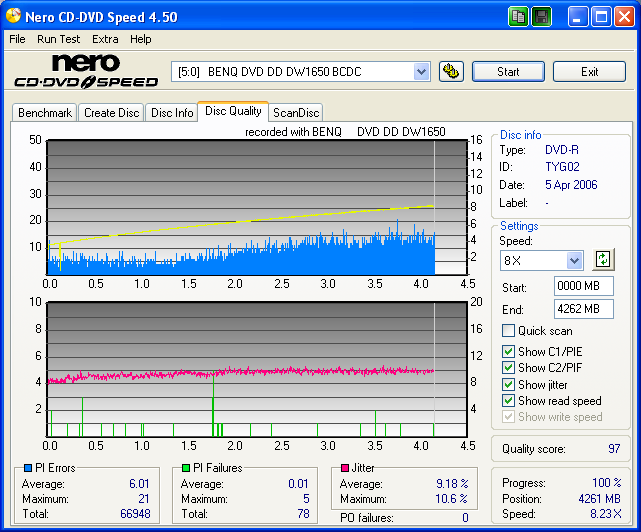

Her har du 2 scans som er hjort med BenQ 1650

Det er ikke feil på IDE kabelen da det ikke blir noen problemer med scan av plater som er brent med en annen brenner. Eller plater av et annet merke en TY som er brent med BenQ1620.
Jeg brenner alle DVD filmer med WOPC off. Grunnen er at bildet stadig fryser på den ene DVD spilleren min, når den spiller av filler som er brent med WOPC on.

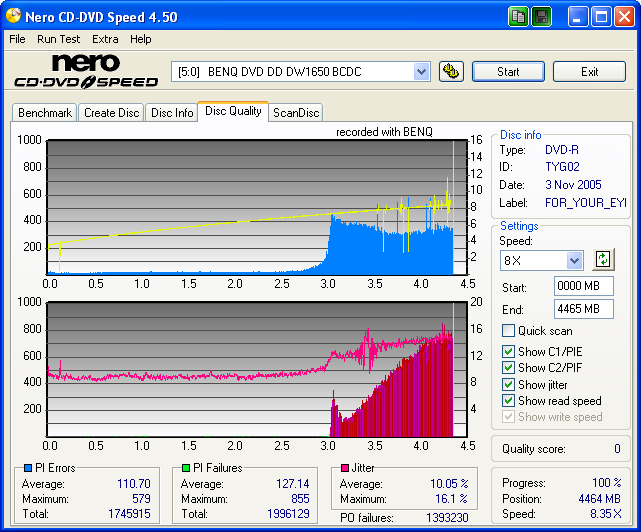

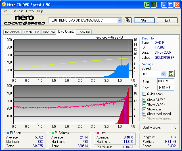

Her er det scans av TYG02 plater brent med BenQ1650, Nec3520 og en LG OEM brenner. Det er opplagt det ikke er noen feil på DVD platene.

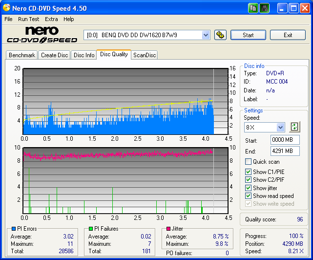

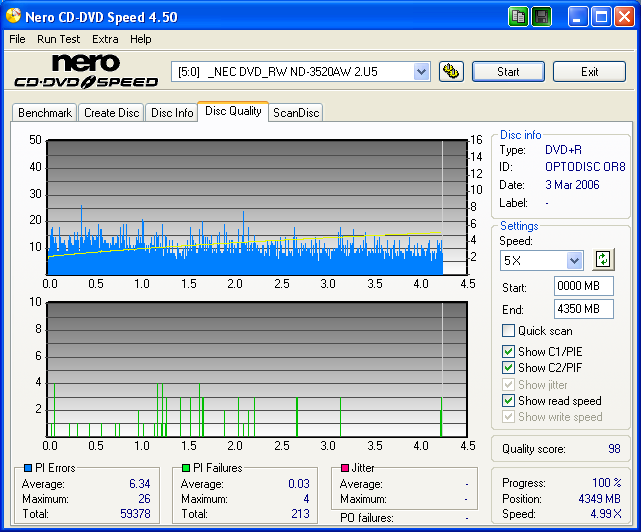

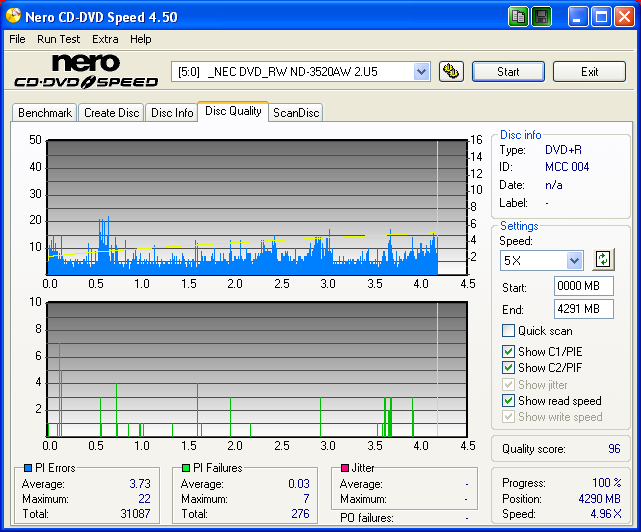

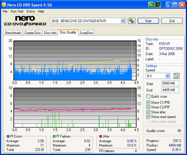

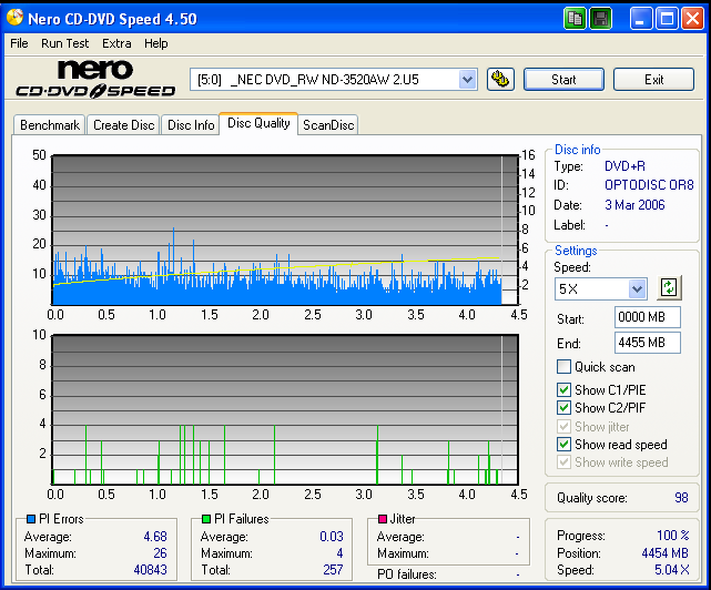

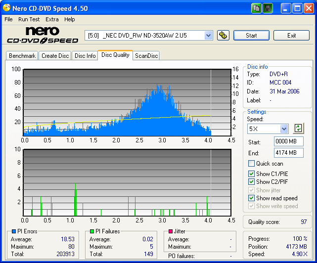

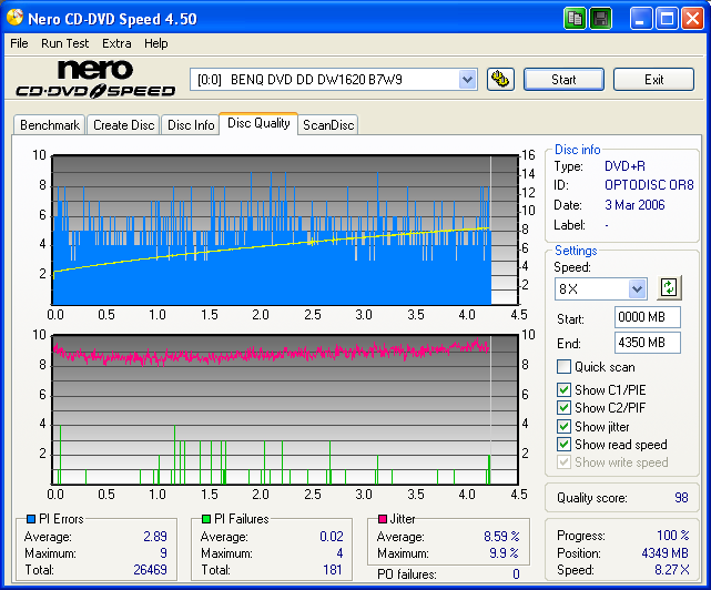

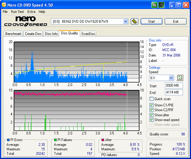

Her har Jeg noen Verbatim MCC004 og That's Write Optodisc OR8 som er brent med BenQ1620. Her er det nesten ikke noe forskjell på scans mellom benQ1620 og Nec3520.
Platene er brent på 8x med WOPC off.
