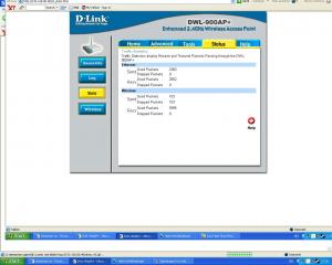

vist du ser på bilde
vist du ser på wireless send og dropped
den har send 103 pakker og droppet 103 pakker
103 er ikke så mye å sende engang!
de som eg lurer mest på er verken ap 1 og ap2 har klart å sende noe så hvorfor
står det at apene har motatt over 9000 pakker hvor kommer de fra?

er det noen som forstår hvorfor apene dropper alle pakkene de sender på wireless?
og hvorfor begge apene motar flere tusen pakker på wireless?

nå har jeg fått de till endelig :D
feilen var bare en bagatell eg måtte bruke macadressa som var under eternett og ikke den macadressa som var under wireless!
