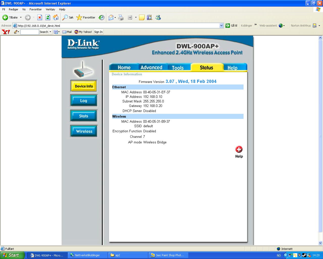

Naits_89 Skrevet 8. april 2006 Forfatter Skrevet 8. april 2006 eg har nå dette opsette: AP1: IP: 192.168.0.10 Sub: 255.255.255.0 Gw: 192.168.0.20 AP2: IP: 192.168.0.20 Sub: 255.255.255.0 Gw: 192.168.0.10 så har eg macen til ap1 i ap2 å macen til ap2 i ap1! så tar eg ledningen fra adslmodemet mit å inn i ap1 så ledning fra ap 2 å inn i pcen min da kommer de opp på lokal tilkobling at denne tilkoblingen har begrenset eller ingen tilgang! eg får meg ikke på nettt! ka e galt?

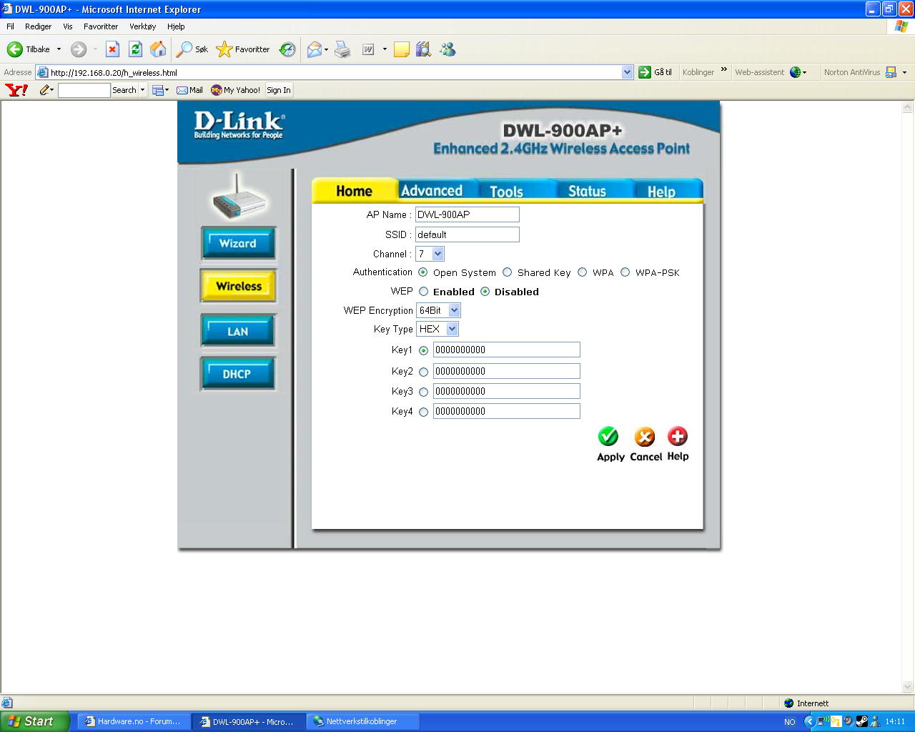

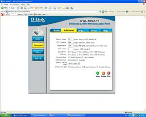

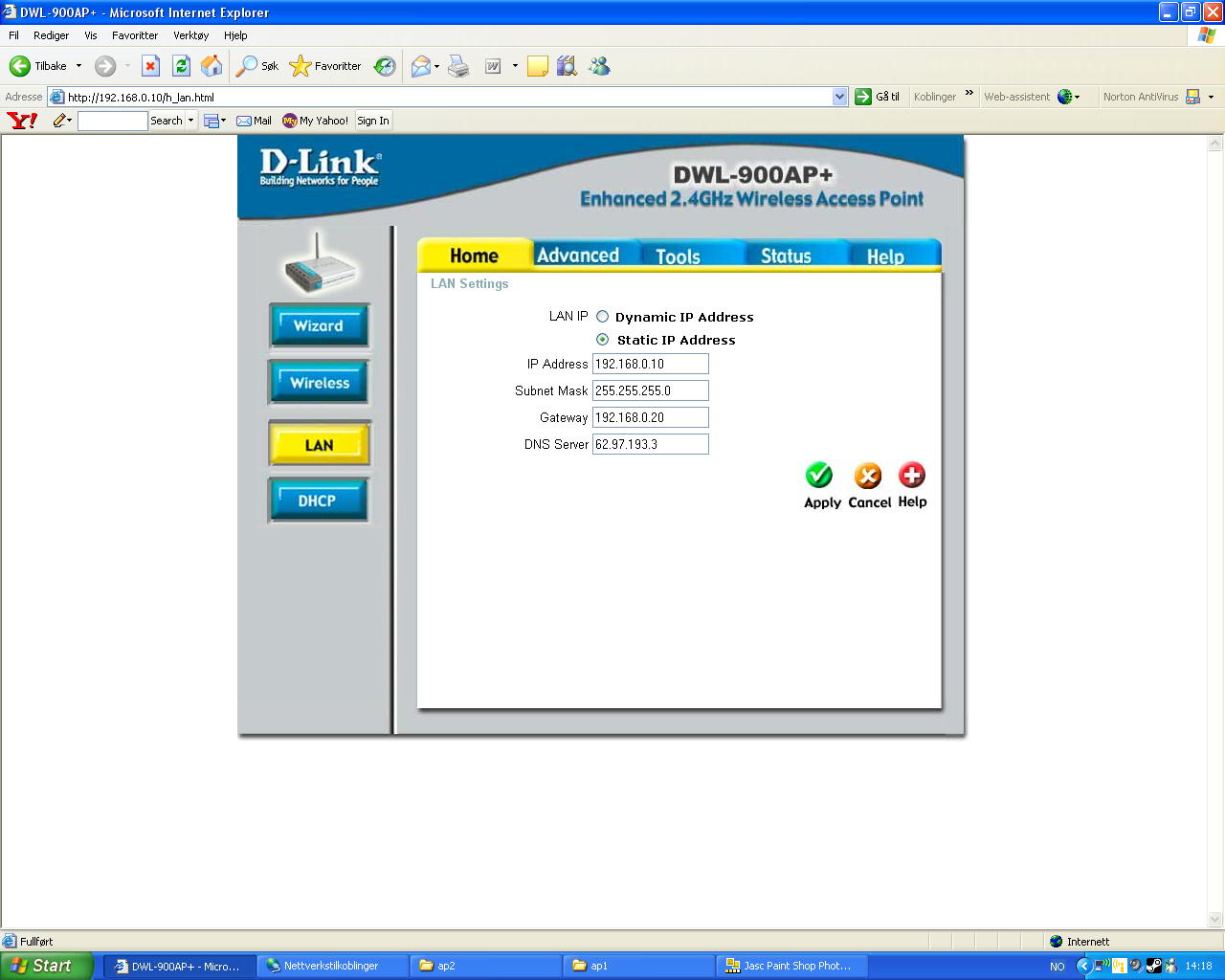

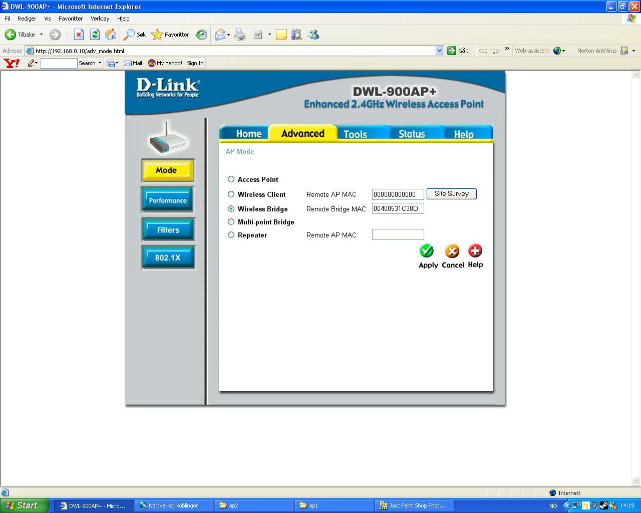

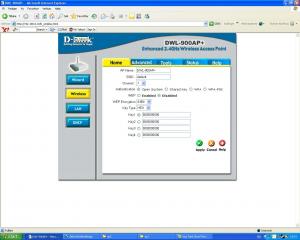

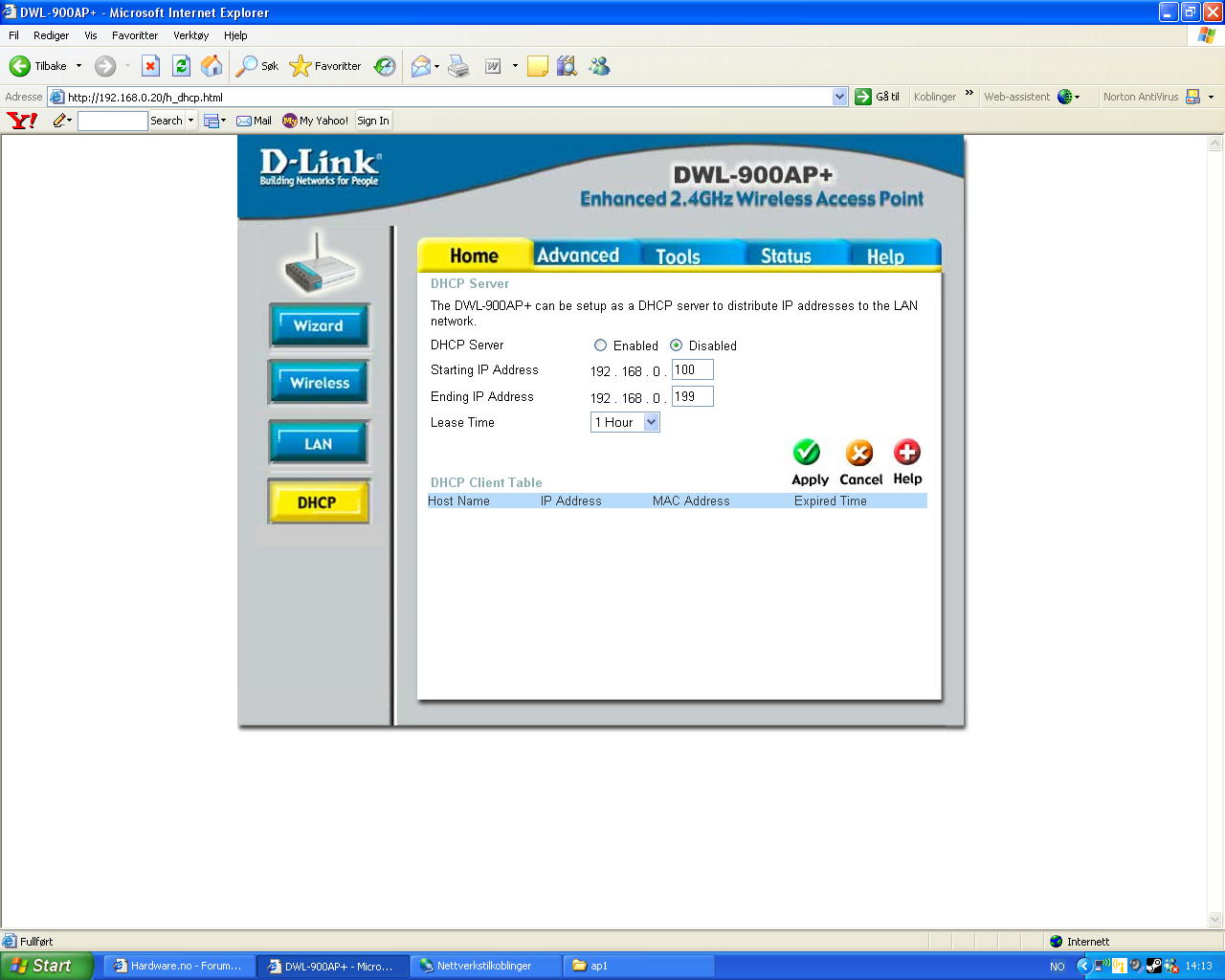

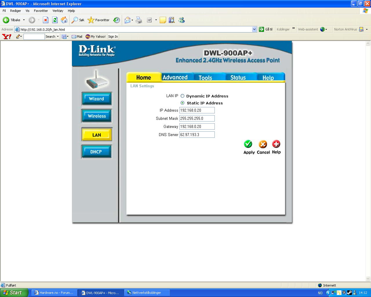

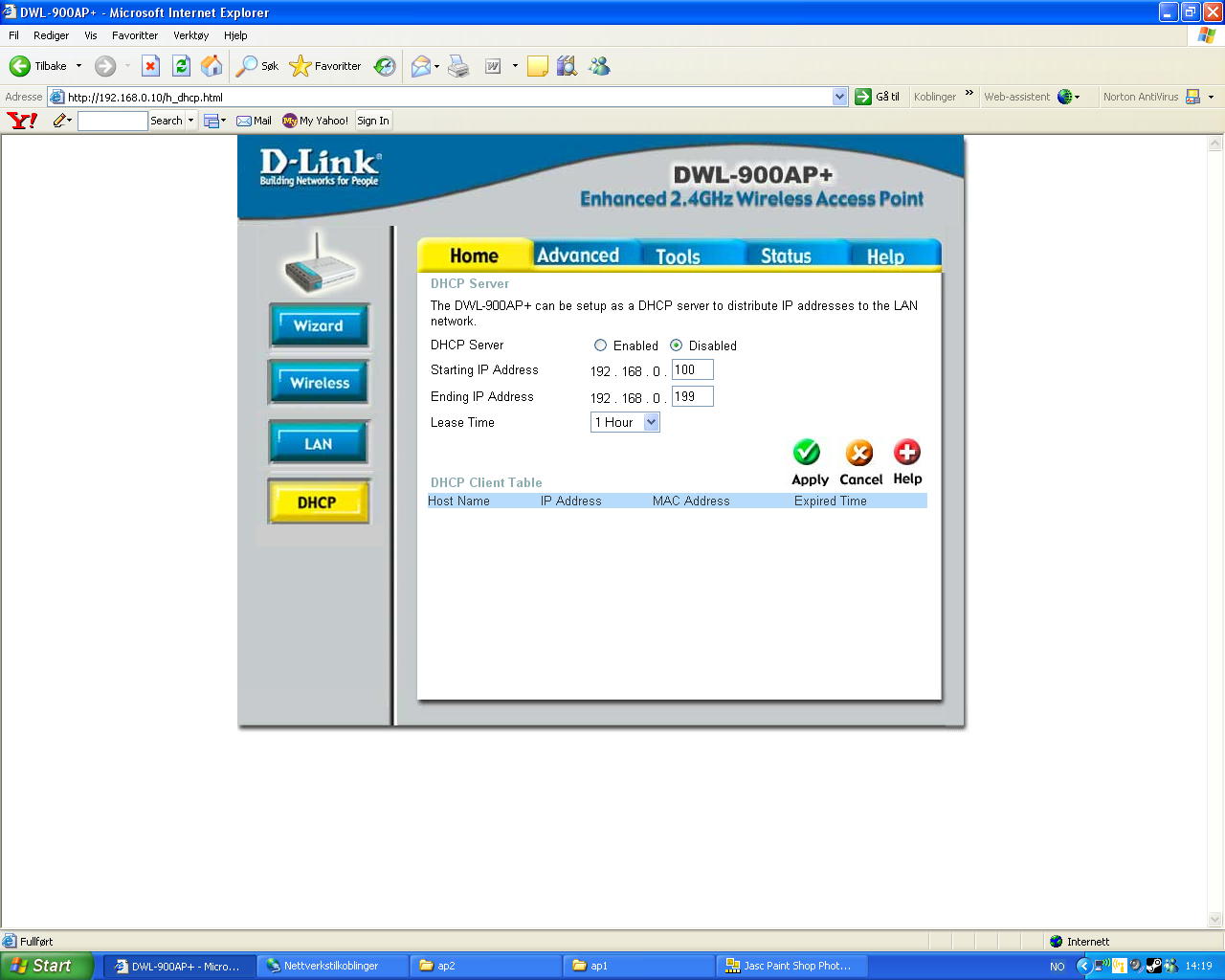

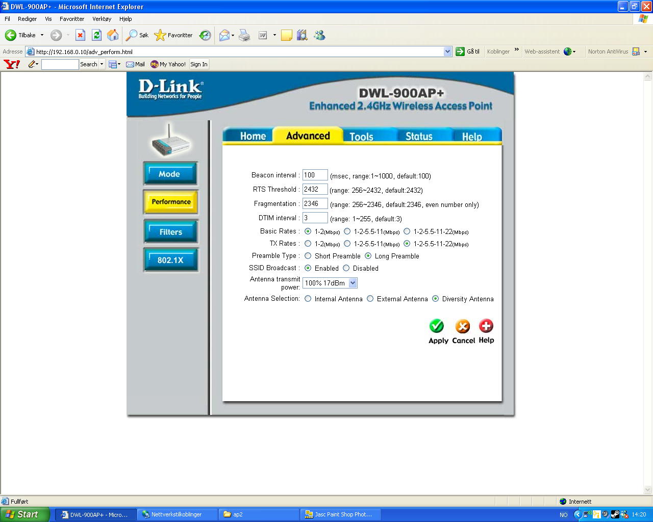

Naits_89 Skrevet 8. april 2006 Forfatter Skrevet 8. april 2006 (endret) her er alle sreeeshotsene eg har tatt av ap1 å av ap2 de funker jo ikke så noe må vere feil! kankje du ser det lettere en meg! se vedlegg: se på filnavn på bildene så ser du om det er ap1 eller ap2 de sår på filnavet! Endret 8. april 2006 av Naits_89

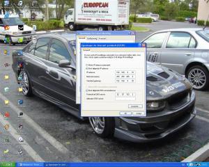

Naits_89 Skrevet 8. april 2006 Forfatter Skrevet 8. april 2006 (endret) Første spørsmål: Hvilken internett leverandør har du? Andre spørsmål: Får du tildelt ip adresse? Tredje spørsmål: Får du pinga den andre ap`en? 5888031[/snapback] 1: eg har bkk nettlevrandør 2: eg får ikke tildelt ip adresse av den apen som er tilkobla dataen via kabel 3: når eg pinger til 192.168.0.10 får eg svar når eg pinger til 192.168.0.20 får eg svar eg får svar fra den apen eg er tilkobla via kabel. men den andre får eg ikke svar fra. så de ser ut som at de 2 apene ikke har kontakt med verandre! eg har skrevet inn noen ipadresser i tcp/ip på lokal tilkobling se vedlegg: Endret 8. april 2006 av Naits_89
TheBoz Skrevet 8. april 2006 Skrevet 8. april 2006 (endret) 1: eg har bkk nettlevrandør2: eg får ikke tildelt ip adresse av den apen som er tilkobla dataen via kabel 3: når eg pinger til 192.168.0.10 får eg svar når eg pinger til 192.168.0.20 får eg svar eg har skrevet inn noen ipadresser i tcp/ip på lokal tilkobling se vedlegg: 5888084[/snapback] Når du får pinget begge to så har du i allefall kontakt over det trådløse så det skal være i orden. Men er du sikker på at routeren til bkk står i det subnettet og at den har ip 192.168.0.20? En sånn router pleier som oftest å dele ut ip automatisk via DHCP så det burde fungere å sette på motta automatisk. Noen andre her som har bkk, eller kjenner til bkk som vet hvilke subnet routeren deres står i og hva ip adressen til den er? Endret 8. april 2006 av TheBoz

Naits_89 Skrevet 8. april 2006 Forfatter Skrevet 8. april 2006 (endret) så vist eg seter det oppp sån: ap1 tilkoblet bkk modemet ip adresse 192.168.80.80 subnetmask 255.255.255.0 default gateway 192.168.80.1 primarydns server 62.97.193.3 ap 2 tilkoblet datamaskinen min ip adresse 192.168.80.40 subnetmaske 255.255.255.0 default gateway 192.168.80.1 primary dns server 62.97.193.3 vill dette fungere? men skal eg aktivere dhcp på ap1 å på ap2? og på preformanc siden på ap 1 å ap 2 skal de vere identiske? Endret 8. april 2006 av Naits_89
TheBoz Skrevet 8. april 2006 Skrevet 8. april 2006 så vist eg seter det oppp sån: ap1 tilkoblet bkk modemet ip adresse 192.168.80.80 subnetmask 255.255.255.0 default gateway 192.168.80.1 primarydns server 62.97.193.3 ap 2 tilkoblet datamaskinen min ip adresse 192.168.80.40 subnetmaske 255.255.255.0 default gateway 192.168.80.1 primary dns server 62.97.193.3 vill dette fungere? men skal eg aktivere dhcp på ap1 å på ap2? og på preformanc siden på ap 1 å ap 2 skal de vere identiske? 5889691[/snapback] Det ser riktig ut. Du må deaktivere DHCP på begge routerene, ellers får du to DHCP servere på samme nett og det blir krøll. Når det gjelder preformance så skal det sansyneligvis stå likt.
