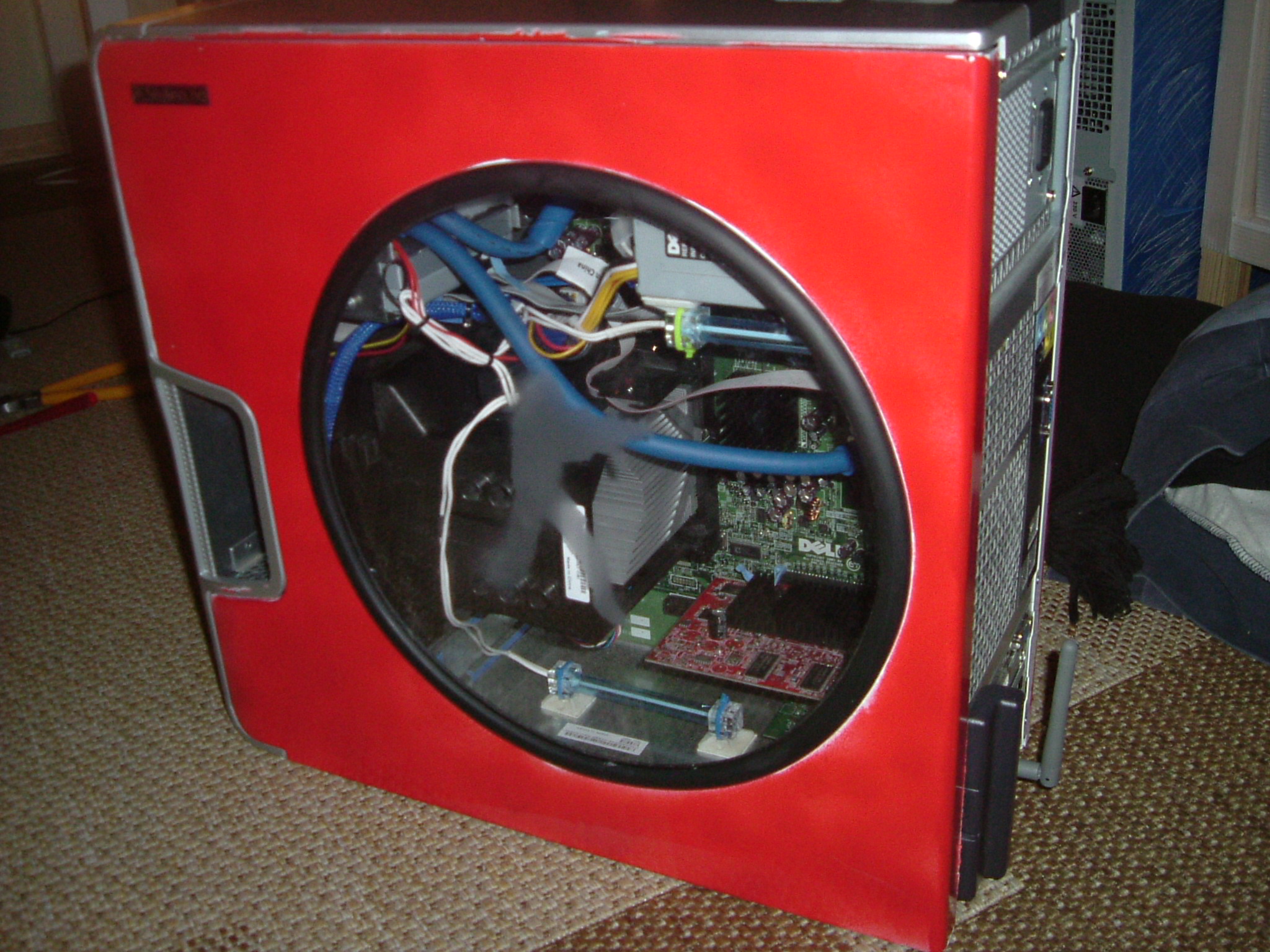

Dette er gjort i dag:
-Kuttet hull til vindu.
-Satt inn Vindu.
-Sleevet min egen PSu :tease:
-Og gått 2 mil på ski :thumbup:
Her er et bilde av halvveis ferdig kutteprosess:
Her er et bilde av ruta ferdig:
Og så ett av pcen med rute og lys(Ikke sleevet noen kabler enda.)

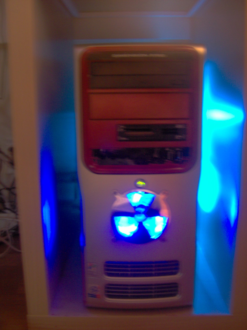

Hele systemet med noe mer ryddige kabler.
Med UV i mørket :cool:
Siden på kabinettet med neon i kjølegitteret:

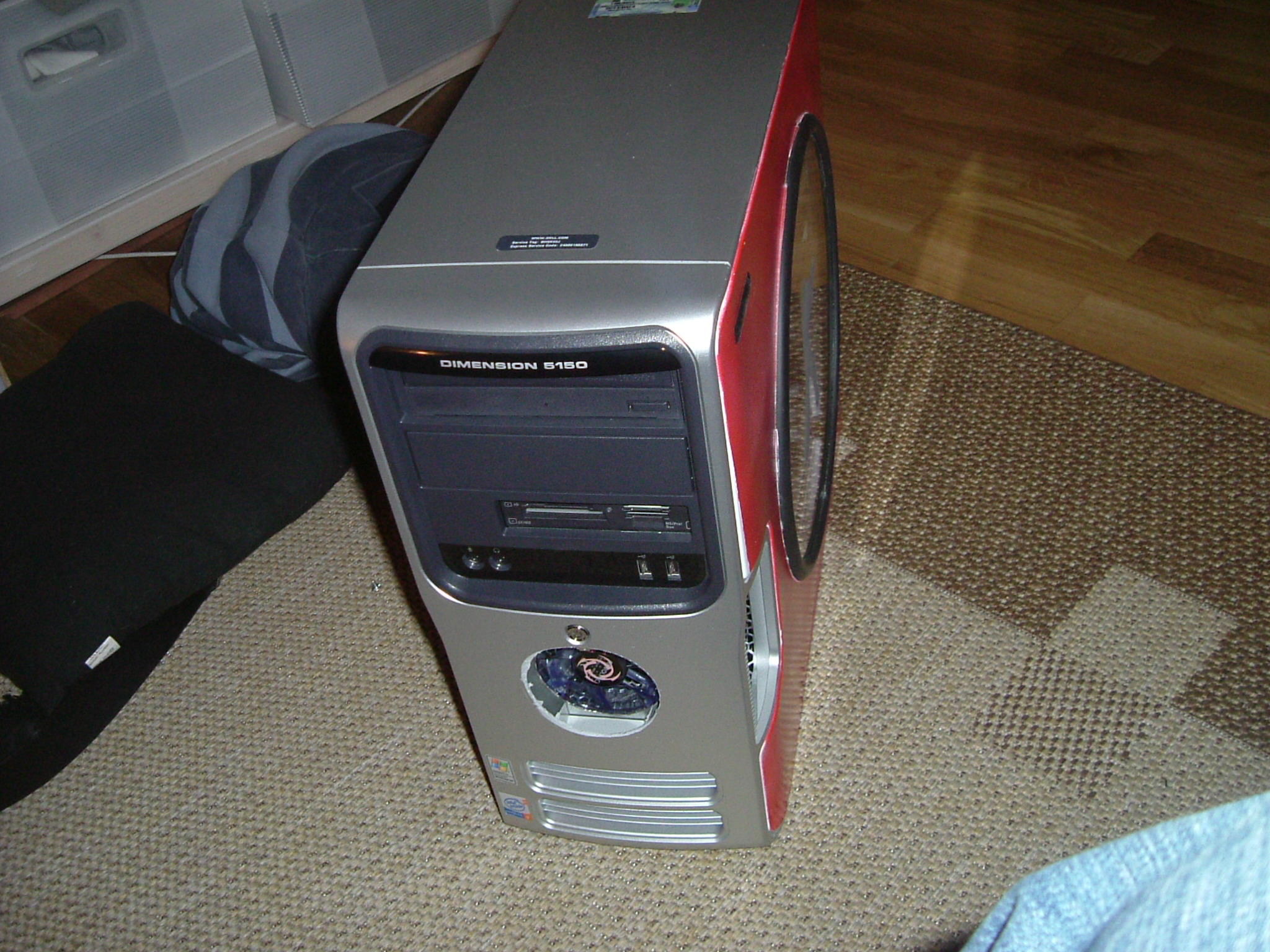

- Lakkert.

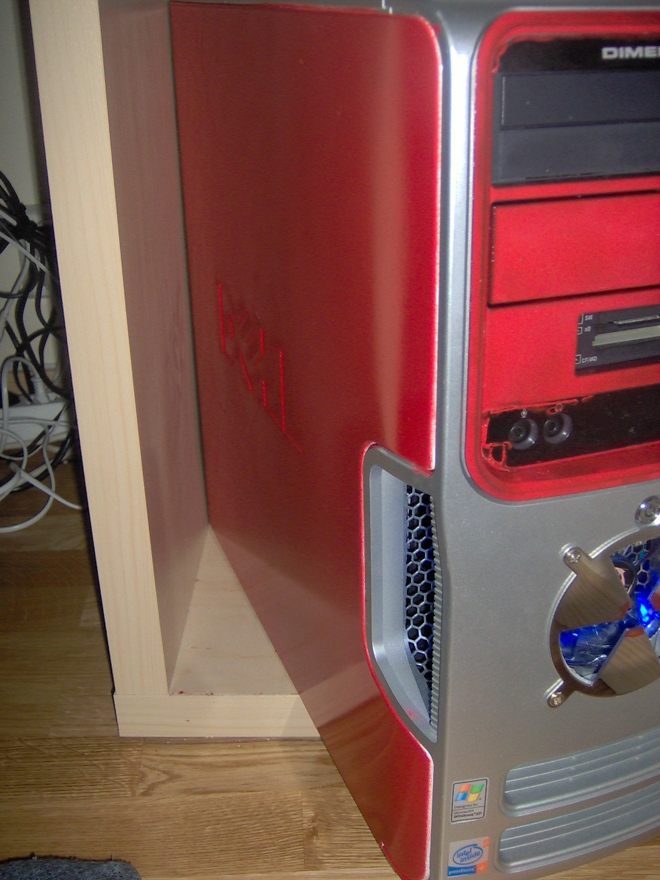

- Frosta figur på sidedøren.
- Sleevet PSU.
- Laget viftehull foran.
Foran med viftehull:
Venstre side med frostet figur:
Høyre side lakkert:
Det var det for denne updaten. Stay tuned ;)

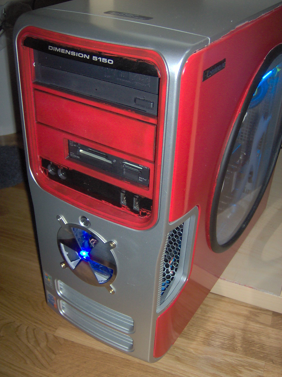

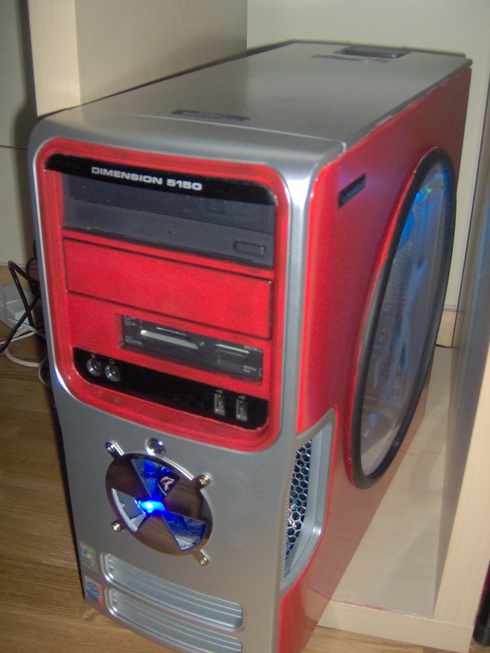

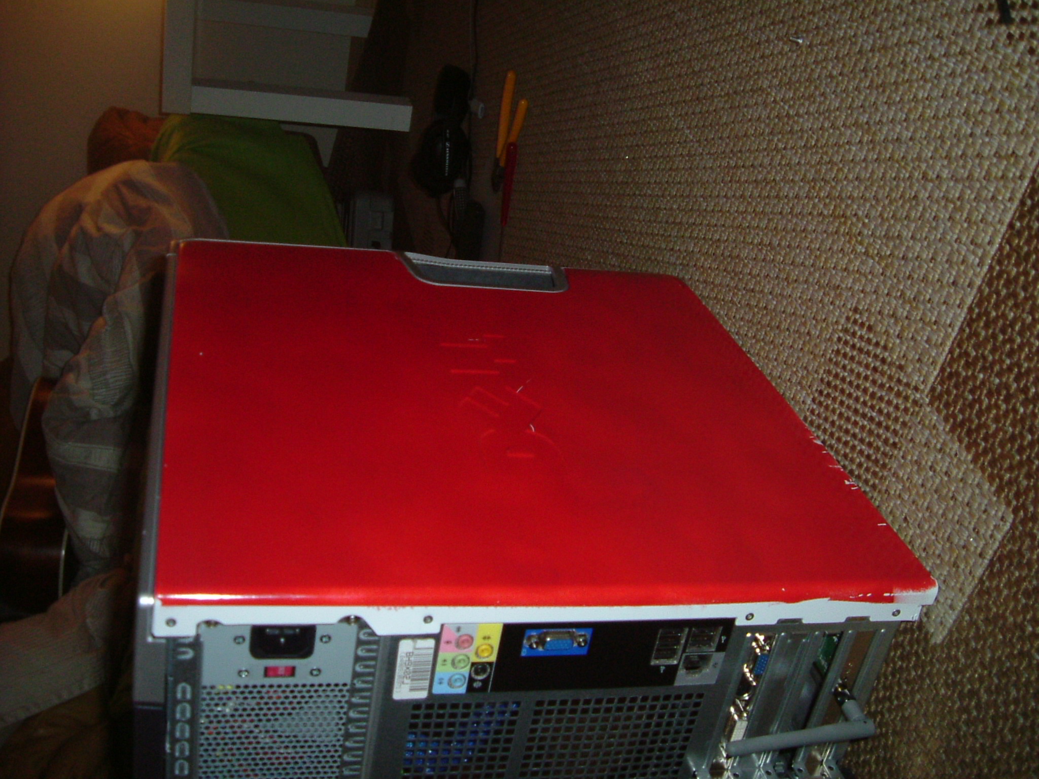

Siden sist update har jeg nå fikset grill i fronten av PCen og lakkert enda en gang.
Denne gangen har jeg faktisk lakkert i plussgrader, noe jeg ikke gjorde sist gang.
Det er noen steder lakken ble overflødig så det skal fjernes. Men har ikke rukker det enda.
Den ene siden med ny lakk:
Fronten med grill og panel lakkert:
Den andre siden med ny lakk:
Neste gang kan det hende jeg lakkerer i en helt annen farge, og kanskje jeg kutter hull i toppen, Men jeg får se hva som skjer.
stay tuned! :w00t:

I dag har jeg fått fjernet lakken som ble feil i fronten.
Det ble gjort enkelt med q-tips og white spirit.Men jeg lurer på om jeg kanskje skal relakkere hele pceen i matt svart eller blank svart. Hva syns dere om det? Svar her!
Her er fronten med en overhaling:

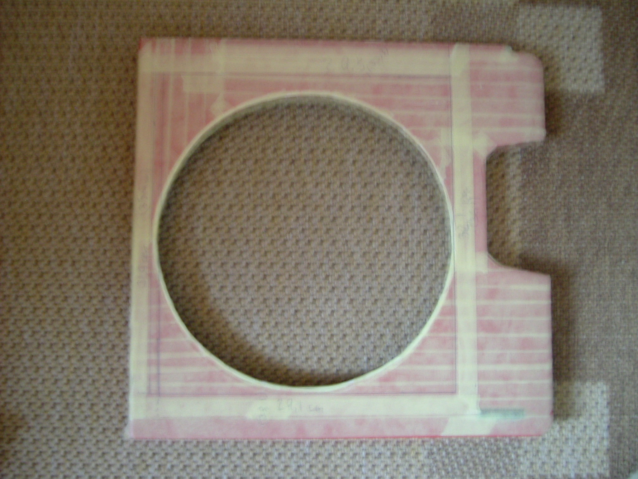

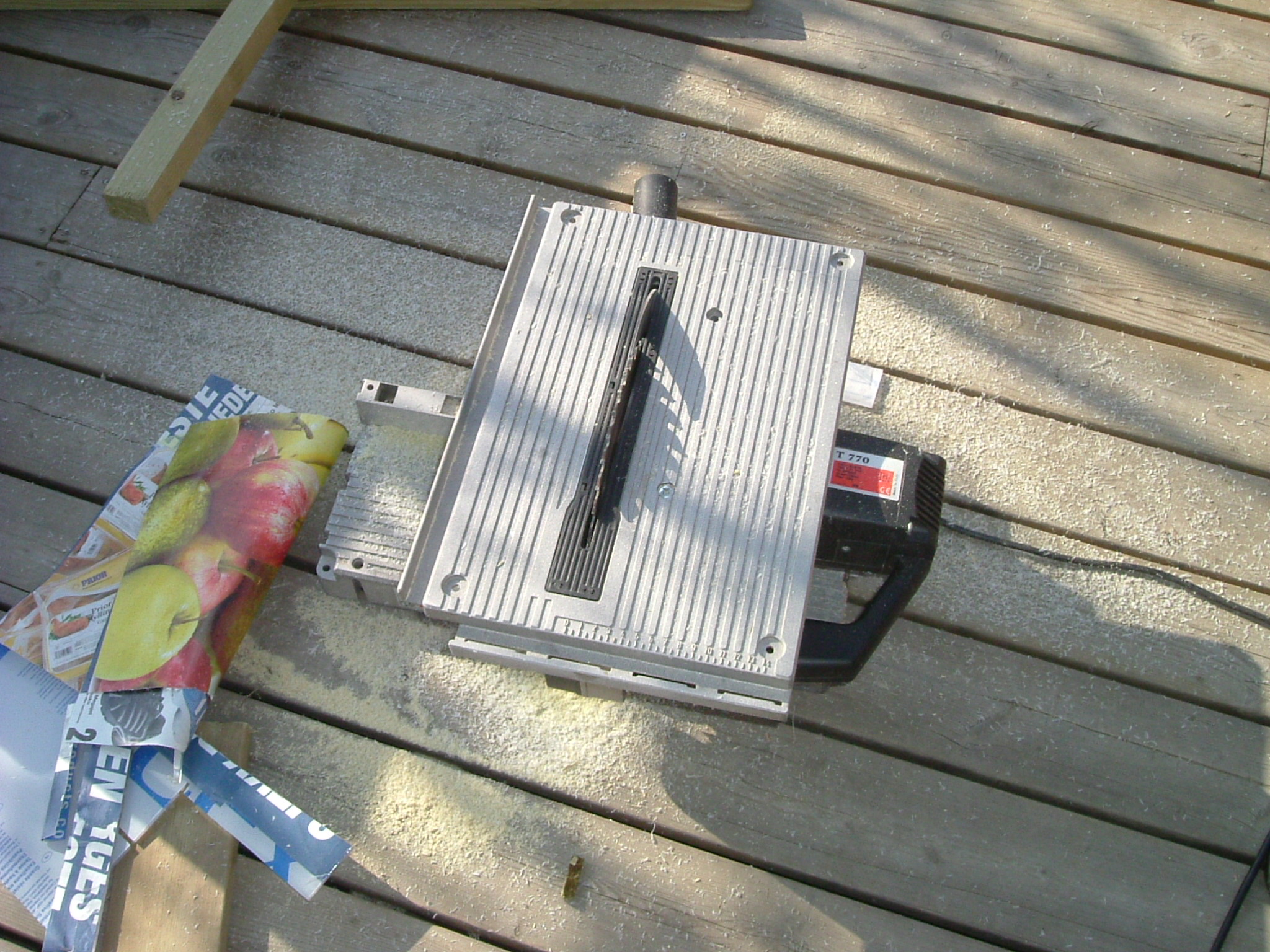

I dag har jeg begynt å gjøre klar til å lage ett nytt firkantet sidevindu.
Dremelen er som sagt totalvrak så jeg måtte bruke en slik:
Det gikk helt fint og kuttene ble helt ok. Men dremel hadde vært det beste.
Det neste som må gjøres er å kutte i metallet og å sette ruten fast.
Ruten ferdigkuttet:
Det ble jo litt rot;)
Her har jeg gjort alt klart til kutting av metallet:
