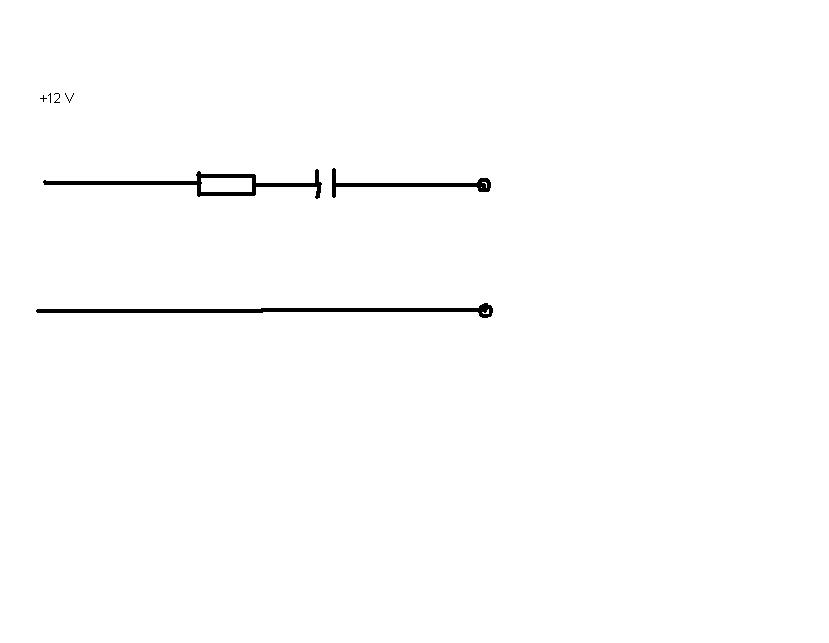

Nedward Skrevet 13. april 2006 Skrevet 13. april 2006 Skal den være liten? (ca. størrelse holder). Hvis den ikke skal være så forferdelig liten kan du kanskje bruke et RC-ledd. Slik at du kan bruke en variabel motstand og en kondensator til å bestemme tiden det skal ta før at fallskjermen skal løse jeg ut. Formelen for å finne ut hvor lang tid kondensatoren bruker på å lade seg opp er t = R*C
robgar Skrevet 13. april 2006 Skrevet 13. april 2006 kan du få en kondensator til å lade seg opp i 10 sekunder før den slipper noe ut ?
Nedward Skrevet 14. april 2006 Skrevet 14. april 2006 Ja, det kan du... f.eks. C = T : R 10 : 100 000 = 0,0001 Som vil si at du trenger en 100K ohm motstand og en kondensator på 100 uF for å få den til å lade seg opp på 10 sekunder. Merk, det kan hende jeg har gjort noe feil. Men er rimelig sikker på at dette skal være rett.
omr Skrevet 19. april 2006 Forfatter Skrevet 19. april 2006 Størrelsen er av betydning, ikke la deg lure av hva kvinner sier!! I denne sammenheng, er lengden ikke så viktig, men den bør ikke bli over 10 cm, avhengig av batteri. Jeg kan evt lage en mindre tenner som tenner ned til 3 volt for å minske størrelsen på batteriet, men det kan justeres. Diameteren derimot må ikke være for stor, jeg har en ID på rakettkroppen på 38 mm, men det går feks an å bygge den i flere lag. Når det gjelder kondensator, tror jeg ikke det er løsningen, siden 12 V-kilden blir frakoblet ved start. Derfor må den mates av samme strømkilde som tenner ladningen. Jeg har funnet en lignende sak her. men er litt usikker på hvilke deler jeg evt. skal kjøpe inn, har kikket litt på elfa.se/no. Loddinga skal jeg få til selv, innkjøpet trenger jeg hjelp til.
