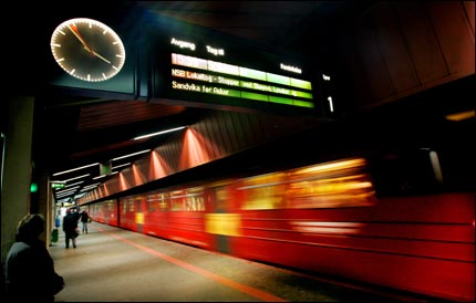

hvordan har Scanpix gjort dette?
Hei.. jeg lurer på hvordan jeg kan ta et slikt bilde? jeg vet hvordan Blenderåpning, ISO-verdi og jeg vet at man må ha lang lukkertid på et slik bildet men hvor lang?
1/500 sek er veldig lite i lukkertid. Men holder 1000 - 1250 sek? vil bilde bli som dette da? hvis jeg tar bilde av en bil eller tog eller noe sånt?

Jeg ville tro de har brukt relativ lang lukkertid på denne.
Et eksempel på lang lukkertid: Atle Kvia sitt bilde Her har han brukt 6 sekunders lukker.
Lukkertiden her er nok under 1 sek. Toget er i bevegelse og knapt blurret. Folkene på stasjonen er tilnærmet klare. Et helt kurant bilde å ta. Dvs å se motivet pluss det å komponere bildet krever jo at en har en viss peiling. Men selve innstillingen på kamera er rimelig rett frem.
Vanskelig å si hvor fort toget kjører, men siden det er ved perrongen, kan vi f.eks anta at det kjører i omtrent 36 km/t, som er det samme som 10 m/s
Bruker man 1/1000 sekund lukkertid, vil toget bevege seg 1cm mens lukkeren er åpen. Det er for lite, i og med at toget er ganske uklart. 1/100 sekund vil gi 10cm bevegelse, noe som kanskje og er litt lite..? 1/10 vil gi 1 meters bevegelse, noe som kanskje er litt i meste laget.
1/50 kanskje? Men ikke så lite som 1/1000, det er ganske sikkert.
Jeg vil tippe at bildet du postet er tatt på 1/8 sek... ca.... +/-... omtrent..... :wee:
Prøver meg på litt matte også :ermm:
Et kjøretøy som beveger seg i 60km/t beveger seg 16 meter i sekundet.
Med en lukkertid på 1/10 sek vil det ha beveget seg 1,6 meter, 1/20 sek = 0,8 meter og 1/40sek = 0,4 meter.
Så ting som beveger seg i 60km/t +/- og oppover burde du ha mulighet til å ta bilde av uten å bruke stativ.
Og hvis du følger kjøretøyet med kamera når du tar bildet så kan du få et bilde hvor kjøretøyet er skarpt og bakgrunnen er uskarp.

Se på sekundviseren på klokken.. Ser ikke ut til at den flytter seg mer enn 1 sekund. (kurant å se rødt på sort..)
Men i realiteten er det nok mindre enn 1 sekund..
Jeg er ingen fotoekspert, men ettersom den nærmeste personen er ganske klar, så tror jeg det heller er toget som kjører. Kanskje er det passerende tog? De kjører jo fort, og eksponeringen kan være dertil kortere..

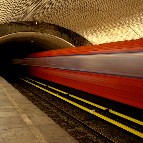

Jeg brukte 1,5 sekunds eksponering på dette (T-banen går med andre ord ganske sakte selv om det ser lynraskt ut).
Det enkleste er vel å bruke blenderprioritet og så bare justere blenderen til du får en ok lukkertid. Hvor mye 'blur' du får avhenger jo også av hvor fort tingen du skal blurre beveger seg og ikke bare av lukkertiden.
