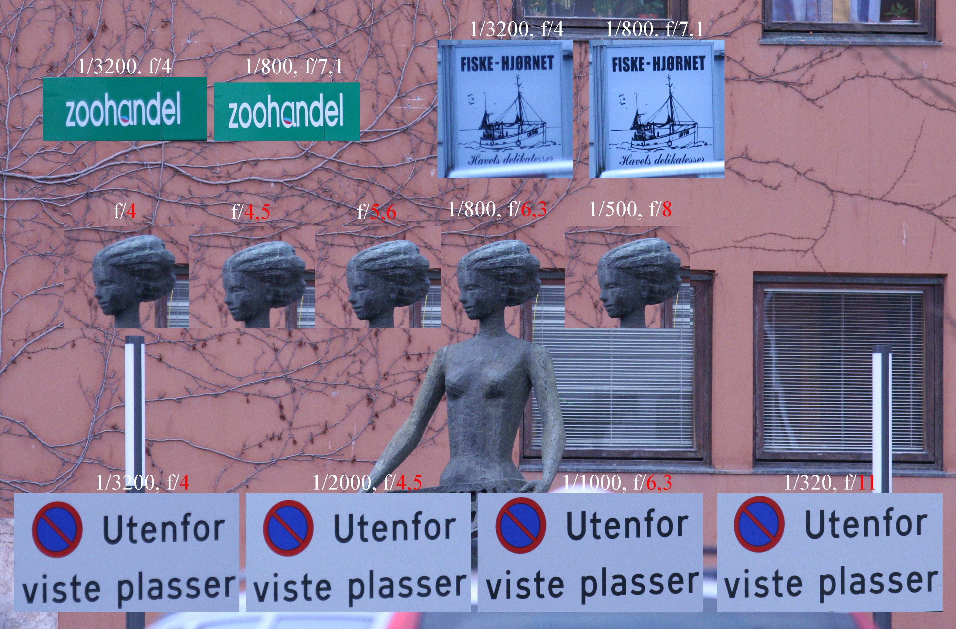

Chatrine17 Skrevet 30. mars 2006 Forfatter Skrevet 30. mars 2006 (endret) Testet 300mm linsa på et nytt EOS 350D kamera i dag. Dette lameraet fokuserte riktig, mens mitt eget fokuserer for langt frem. Dette er nok hovedårsaken til at jeg ikke er fornøyd med bildene mine så langt. Alle bildene nedenfor er tatt på ISO 800 med det "gode" kameraet. Stativ uten IS. Ingen etterbehandling. Alt er 100% crop. Jeg er imidlertid usikker på om denne linsa har kvalitet som forventet. I følge dennelinken så skal lisa gi skarpe bilder på f/4. Gjør den det? Døm selv! Er dette godt nok eller kvalifiserer det til utskifting/reparasjon…om det i det hele tatt kan repareres? I et annet rewiev står følgende: "Update 02/22/2006: Markus Stamm was so kind to provide a second sample of the EF 300mm f/4 USM L IS for testing. Interestingly the new sample performed significantly better with excellent quality straight from wide-open aperture. The performance peak is reached one stop down with only an insignificant decrease towards f/8. " Endret 30. mars 2006 av Chatrine17
Pingla Skrevet 30. mars 2006 Skrevet 30. mars 2006 Jeg er imidlertid usikker på om denne linsa har kvalitet som forventet.Ikke uvanlig at man må blende ned noen hakk for å få skarpheten som du etterlyser, men som du sier og refererer til så skal dette objektivet skyte bra på f/4. Hvor gammelt er objektivet? Er bildene tatt i RAW og konvertert til JPG uten kompresjon og oppskarping? Bildene du presenterte nå med det "nye" kameraet er iallefall vesentlig bedre enn det du hadde. Huset trenger med andre ord en oppjustering på garanti og da er det vel ikke så mange ekstra kronene for å få justert 300mm'n opp mot det nyjusterte kamerahuset. Zoohandel er det Bergen? I så fall holder Camera & Videoteknikk til i Åsane og de er ett sertifisert Canon-verksted og gjør slike justeringer.
Chatrine17 Skrevet 30. mars 2006 Forfatter Skrevet 30. mars 2006 Tror objektivet er litt over 2 år gammelt. Bildene er tatt direkte i Jpeg av beste kvalitet. Er usikker på hvordan det blir med justering av kameraet som leases/kjøpes via bruttolønnsordningen. Driver og sjekker ut og det blir vel en løsning. Si gjerne fra om noen har erfaring med denne "problemstillingen". Så du mener altså at objektivet kan justeres slik at det blir bra. Driver og konfererer med selger om hva som skal skje videre. Selger er heldigvis en hyggelig fyr .

brainware Skrevet 30. mars 2006 Skrevet 30. mars 2006 (endret) Tror objektivet er litt over 2 år gammelt. Bildene er tatt direkte i Jpeg av beste kvalitet. Er usikker på hvordan det blir med justering av kameraet som leases/kjøpes via bruttolønnsordningen. Driver og sjekker ut og det blir vel en løsning. Si gjerne fra om noen har erfaring med denne "problemstillingen". Så du mener altså at objektivet kan justeres slik at det blir bra. Driver og konfererer med selger om hva som skal skje videre. Selger er heldigvis en hyggelig fyr . 5842368[/snapback] Disse bildene er av en akseptabel kvalitet. Videre bedømning må antakelig gjøres ved fotografering i RAW med oppjustering av skarphet i etterbehandlingen. Normale skarphetsinnstillinger blir vanligvis ikke helt bra. Det går også an å stille skarpheten opp i menyvalg. For de helt store kvalitetsbilder er det best å fotografere i RAW. En ser allikevel at objektivet ikke er skarpt nok på f4.0, men allerede ved f4.5 ser det skarpt ut. Dette må en antakelig kunne leve med, selv om det er mulig Canon kan forbedre det. Litt variasjon på akkurat dette finnes nok selv på et L objektiv, og er blitt et vanlig problem blandt optikkprodusentene, selv på originaloptikk. Ellers er fenomenet at et objektiv ikke er skarpt helt åpent (minste f-tall) helt vanlig, men når en kjøper et objektiv fordi det er kjent for å være skarpt på full blenderåpning, blir en likevel lurt. Kanskje selger av objektivet likevel kan medvirke til at garantien blir gjort gjeldende også for objektivet slik at Canon kan vurdere det. Selv om kameraet er kjøpt gjennom andre ordninger enn over disk gjelder fremdeles Canon's garanti. Glad over at du har kommet så langt. Endret 30. mars 2006 av brainware
