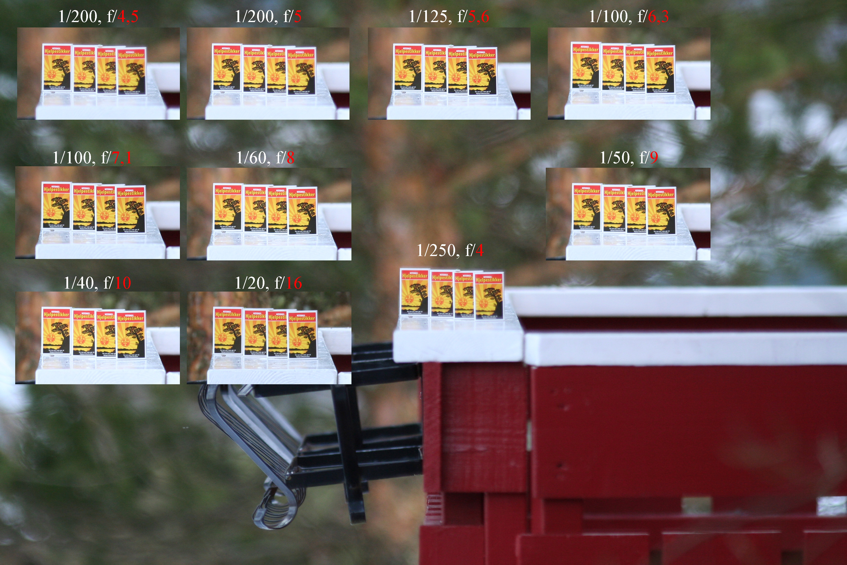

Uansett så er det brukt stativ, selvutløser og ikke IS ved bildene til fyrstikkeskemontasjen. Så her er det ikke snakk om kamerarystelser med mindre speilet slår noe helt vanvittig...og det gjør det nok ikke. Skal forske mer senere.
Kanskje andre med 300mm kunne ta bilder av en fyrstikkeske på 10 meters hold å legge ut? Hadde vært artig med en sammenligning. Det var altså objektivet som målte 10 meter...er jo noen objektiv som viser avstand.

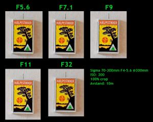

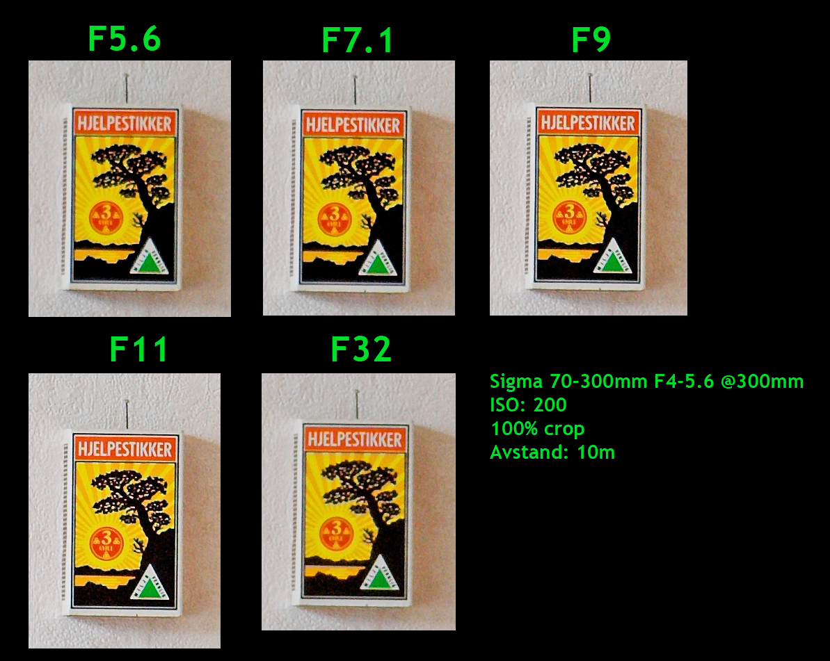

Sannsynligvis nokså uinteressant, men jeg fikk litt lyst til å prøve hvordan min billige Sigma 70-300mm F4-5.6 likte seg mot såpass heftig konkurranse. Som ventet så nådde den ikke din linse til knærne en gang, men det var jo et artig prosjekt uansett. :)
Nå hadde jeg riktignok ingen furulegg, bare en stuevegg, men ellers har jeg prøvd å få det mest mulig likt. Kamera er et 350d, ISO er 200, jeg har brukt stativ, selvutløser og avstanden er 10 meter (fra linsefront ved 300mm). Og ja, IS er ikke brukt... ;)
Belysning er dagslys gjennom vindu fra venstre. Dessverre hadde jeg ikke helt make fyrstikkeske som du har brukt, men det gir nok en viss ide om forskjellene likevel.
Nå sa du vel kanskje ikke så mye om hva du evt. har gjort med bildene i etterkant (USM)? Jeg har skarpet disse opp en tanke, nærmest som en refleks. Kom på det etterpå at du kanskje ville sett dem mest mulig ubehandlet?
Jaja.. Her er i alle fall bildene for de som måtte være interessert. Som ventet så var det skarpest rundt F9-11:

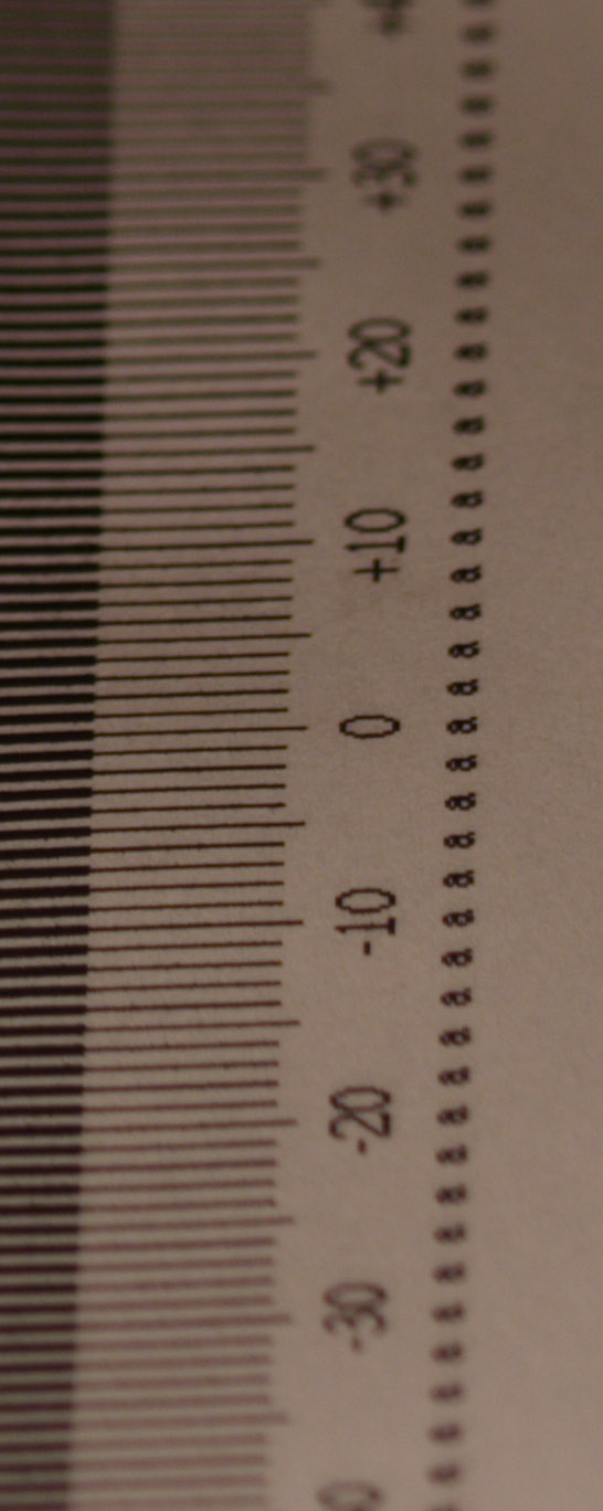

Vedlagt ett eksempel:
EF 70-200mm f4L, blender f/4, brennvidde 131mm, fokusavstand 1,2meter

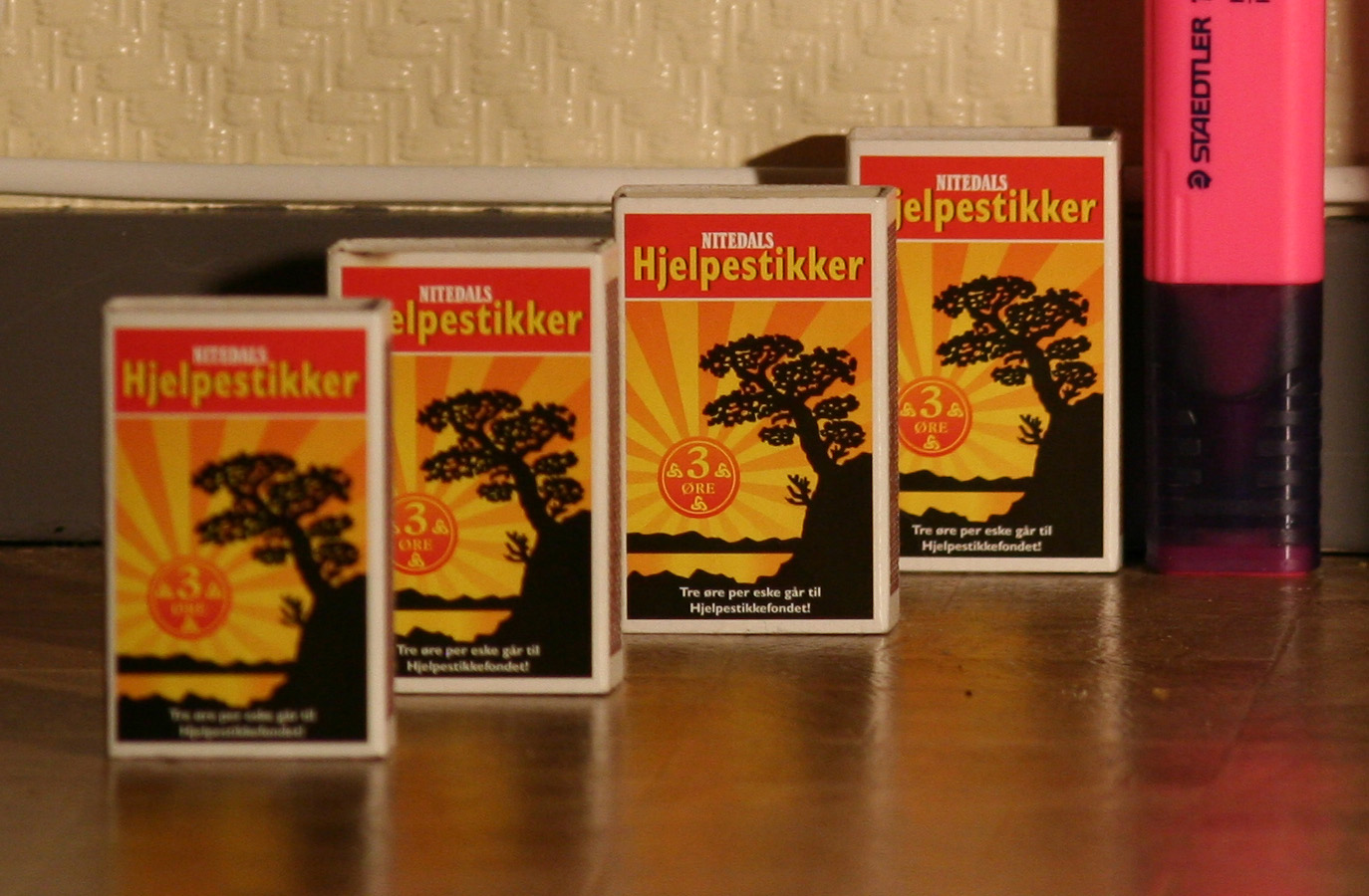

Her min lille skarphetstest på oppfordring fra Pingla. Dette ser vel ok ut?
Tatt på nesten 3 meters hold, f/4. RAW til Jpeg uten at noe annet er gjort.
Endret av Chatrine17
så vidt jeg ved ligger fokus normalt med 1/3 før og 2/3 efter fokuspunkt - så vidt jeg kan se er det nærmest omvendt for dig...
Endret av Kigulu
Det ser jo umiddelbart ut som du treffer focus, men at det ikke blir skarpt nok gjengitt. Det er et like stort problem.

Jeg har brukt noen timer på testing nå og tror jeg har funnet ut noe. Linsa fokuserer FEIL. Ved fotografering av fyrstikkesker på ca 9 meters hold var fyrstikkeskkene som var flere cm fremfor fokuspunktet SKARPERE enn den i selve fokuspunktet.
Kigulu, det du skriver stemmer ganske bra, 2/3 av fokus ligger foran og 1/3 bak fokuspunktet.
Skal poste bilder i morgen. Når er det natt :)

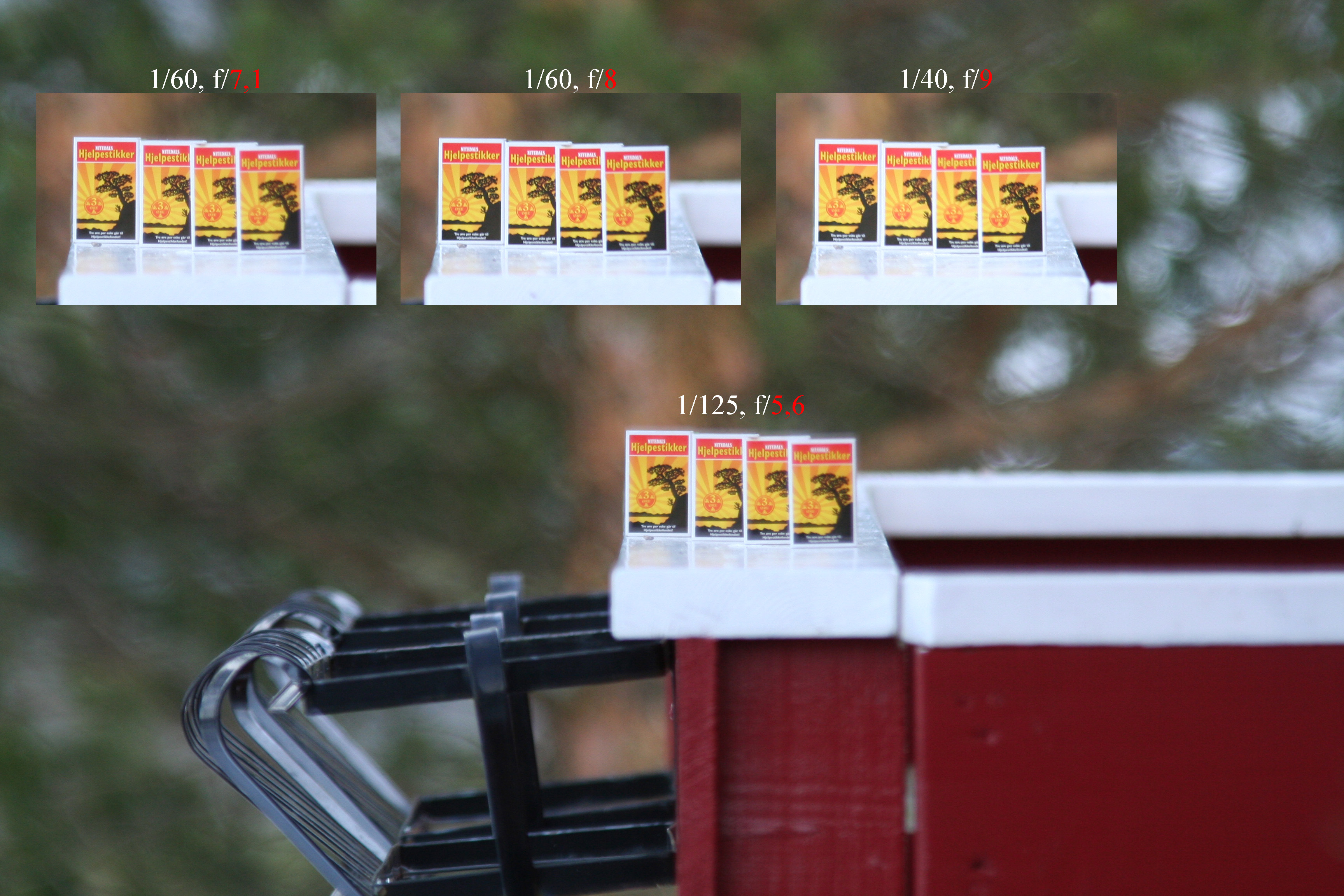

Da har jeg laget en ny montasje. Samme opplegg som sist, men denne gangen har jeg fotografert 4 esker som er plassert med ca 10cm mellomrom bakover. Jeg har ALLTID fokusert på samme punkt som er den BAKERSTE fyrstikkeska som er helt til VENSTRE. Se hva som skjer med skarphet/fokus etter hvert som f-verdien økes! Jeg er ingen proff, men dette må da være feil?!?
Jeg har brukt stativ og selvutløser. IS er slått av. Avstanden til motiv er ca 12 meter.
Nedenfor har jeg gjort nøyaktig det samme, men med 1,4x telekonverter.
Dette bildet er tatt på 7,5 meters hold med f/6,3 og 1/60s. Avstanden mellom fyrstikkeskene er 7 cm og det er den bakerste eska lengst til HØYRE som er fokusert på. Men det er den som står 7 cm lenger frem som er i focus. Slik er det uansett hvilket av de 7 fokuspunktene jeg har brukt.
Så hva gjør jeg nå? Skal teste linsa på et annet kamerahus for å finne ut om det er kamera eller linsa som er problemet. Uansett, hva kan man si om bildekvalitetern, eks på lave blendertall? Setter STOOOR pris på svar.
