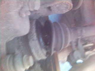

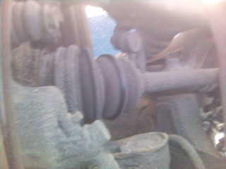

toretang5 Skrevet 31. mars 2006 Forfatter Skrevet 31. mars 2006 (endret) Hei igjen Jeg har nå sjekket servo-oljen. Den var helt fin; heller i overkant enn i underkant. Dog: Jeg vridde henholdsvis venstre og høyre forhjul helt i ytterposisjon, og tok noen bilder. På det høyre hjulet, som ulyden kommer fra, er det en "strømpe" som har løsnet i 50 % av festet. Vennligst se bildene under, som viser både venstre hjul, med "strømpen" intakt, og høyre hjul, med "strømpen" delvis ødelagt. Kan det være dette som lager ulyden? Er det farlig? Koster det mye å ordne? Hva skjer hvis jeg ikke ordner det hurtig? Det første bildet vise den ødelagte "strømpen", og det siste er fra det "friske" hjulet. Endret 31. mars 2006 av toretang5
Gmail Skrevet 31. mars 2006 Skrevet 31. mars 2006 Drivknuten det derre. Hvilken bil er det snakk om? Du kan bytte selv, er ikke verdens verste jobb. Men litt tolmodighet må man ha. Hva det vil koste på ett verksted er noe uvvist. Biltema har nok deler
