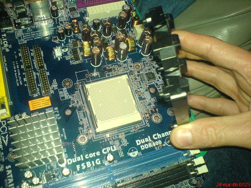

eXa Skrevet 24. mars 2006 Rapporter Del Skrevet 24. mars 2006 vel. jeg har faktisk ikke prøvd enda, nettop fått hovedkortet så jeg venter på prosessor. skal vi se, vent litt.... ... ... ... sånn, da var den av. her kommer ett par bilder! Lenke til kommentar

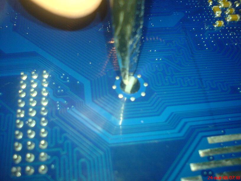

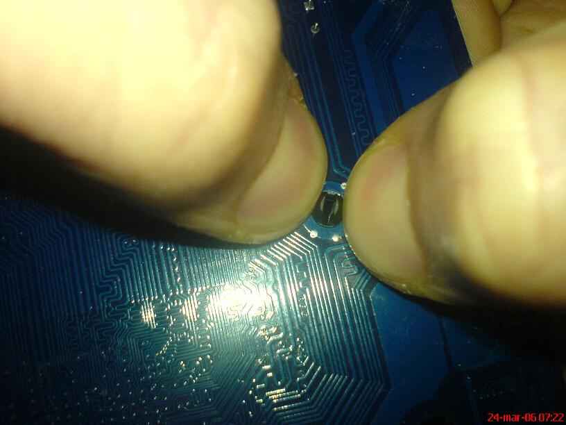

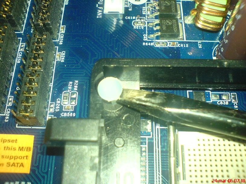

eXa Skrevet 24. mars 2006 Rapporter Del Skrevet 24. mars 2006 først brukte jeg en skrutrekker til å dytte ut pluggene litt... forsiktig! slik som på bilde 1... så brukte jeg skrutrekkeren til å få de helt ut som på bilde 2 så satte jeg tommelneglene mot hverandre åg klemte sammen slik at selve ramma løsnet, slik som på bilde 3 og på bilde fire er den av, som du ser så må man ha tilgang til baksiden! Lenke til kommentar
