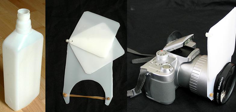

Husker en gang å ha sett en link her der man hadde en oppskrift på hvordan man kunne lage seg en softbox til vanlig ekstern blitz (f.eks Speedliteblitzer). Tenker ikke på denne men den var laget av en plastkanne...Har søkt rundt, men finner den ikke igjen
Endret av Krister03
hmmm, var fin den der også, men jeg tenkte på en som var laget av en større kanne og man brukte hele kanna. Satt den bare på blitzen. Ekstern blitz...
5795554[/snapback]
Den har jeg lagd av en gammel sort perm, litt alu folie og et ark. Ca 10,- og funker suverent. :thumbup:

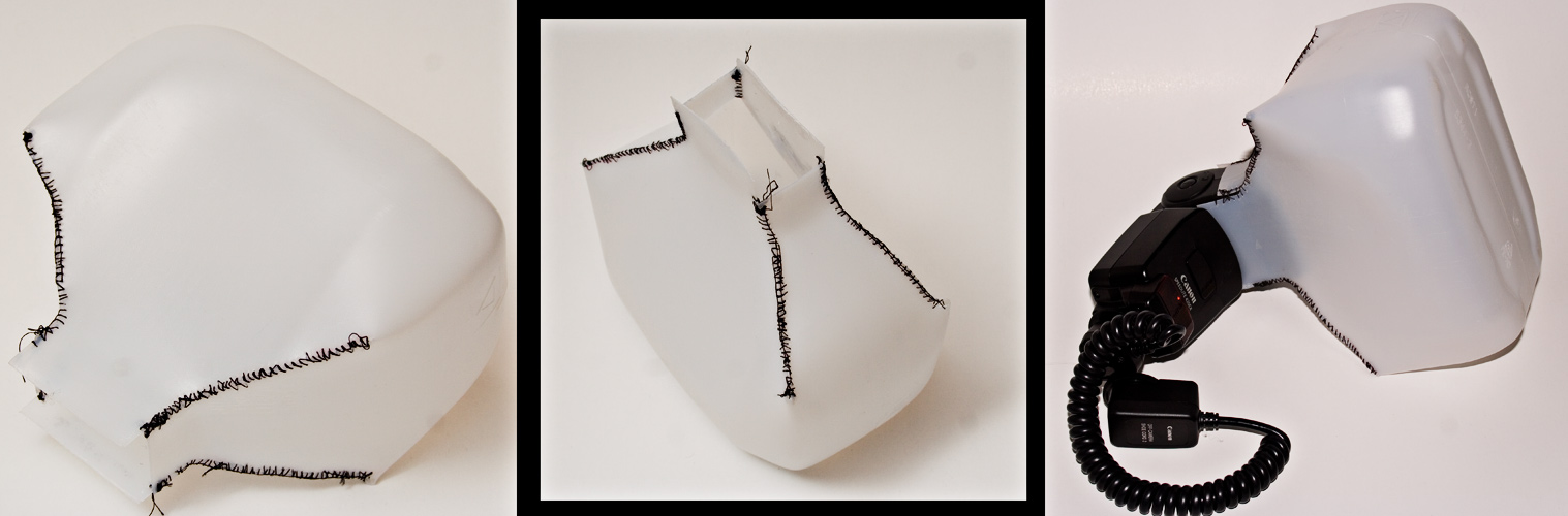

Har linket til den i hovedinnlegget mitt, ellers takk;) Men har nå fått laget meg en veldig fin en av en kanne, kan se om jeg får lagt ut et bilde av den etterhvert.
Her kommer bildene! Skal prøve å skrive en liten forklaring også, selvom det kanskje kan bli litt vanskelig.
Man kutter av toppen av en kanne som har inneholdt f.eks spylevæske e.l.
Deretter måler man til størrelsen på blitsen (sett målene noen millimeter større) på midten av hver side av dunken som er igjen. Så klipper\skjærer man til sånn at man har den formen man ser på bildet. Hvis du skal sy den sammen sånn som jeg har gjort her kan du stikke hull med passer hele veien langs skjøtene. Når man skal sy den er det best å starte øverst (der den skal sitte på blitsen) for da vil den forme seg etterhvert (det gjorde hvertfall min). Hvis det er noe noen lure på så bare spør så skal jeg prøve å forklare.
