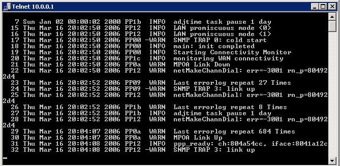

tommy_sn Skrevet 17. mars 2006 Skrevet 17. mars 2006 Hei! Har litt problemer med at Zyxel P-660RU-t3 kobler seg av nettet ved høy last, særlig med bittorrent. Ligger ved en errorlog - noen som kan tolke den for meg? Har hørt at det kan hjelpe å sette ned antall connections i torrentprogrammet, stemmer dette? Og er det mulig å gjøre slik at NAT oppføringer som ikke er ibruk fjernes raskere, da jeg har hørt at problemet kan være at NAT-tabellen fylles opp - og routeren restarter. Hadde vært fint hvis noen kunne svare meg på det, kunne kanskje hjulpet de andre her også som sliter med ting som dette.. Tommy!

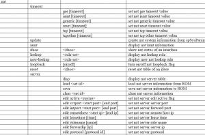

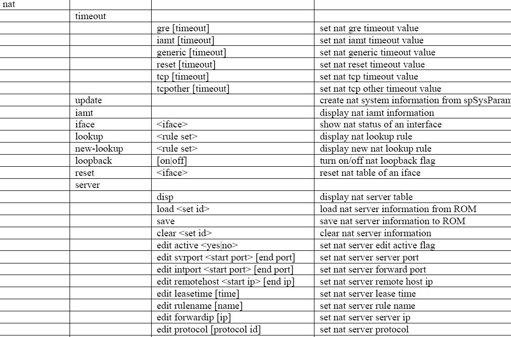

tommy_sn Skrevet 22. mars 2006 Forfatter Skrevet 22. mars 2006 Hei! Hadde en oppetid på 22 timer på Zyxelen med torrent gående nå. Hadde ca 70kb når jeg lasta opp, men alt annet gikk sinnsykt tregt, selvom jeg pause og slo at BT og venta litt. Måtte resette linja fra rutern, først da fikk jeg normal fart igjen. Noen som vet hva det kommer av? Er det pga. rutern? Det positive er jo at den ikke restarta seg da.. Har lagt ved et utklipp av ip nat.. kommandoer til Zyxelen som jeg fant i en pdf fil. Finnes det noe her som kan endres (tenkte på timeout seksjonen) som vil gjøre at NAT tabellen oppdateres raskere/sletter ubrukte ting fortere slik at zyxelen muligens blir mer stabil? Hadde vært fint om noen kloke hoder kunne svare på dette. Hvordan finner jeg forresten ut hva disse verdiene er stilt på? Så jeg vet hva jeg skal stille de tilbake til.. På forhånd takk for svar! (Har posta denne innlegget et annet sted å da jeg finner dette ganske relevant) Tommy!
Rim Skrevet 23. mars 2006 Skrevet 23. mars 2006 Som sagt er en løsning å sette ned connections i p2p-klienten. Grunnen til at det går tregt med alt annet er trolig fordi nat-tabellen er full. Da kan den ikke opprette nye forbindelser før noen av de andre forbindelesene er timet ut. På UDP har du ikke noen sessions som kan avsluttes som med TCP så da må den være idle i 180 sek for å forsvinne fra nat tabellen. Tror det er ip nat hash wanif0 for å se antall aktive forbindelser i meny 24.8.
