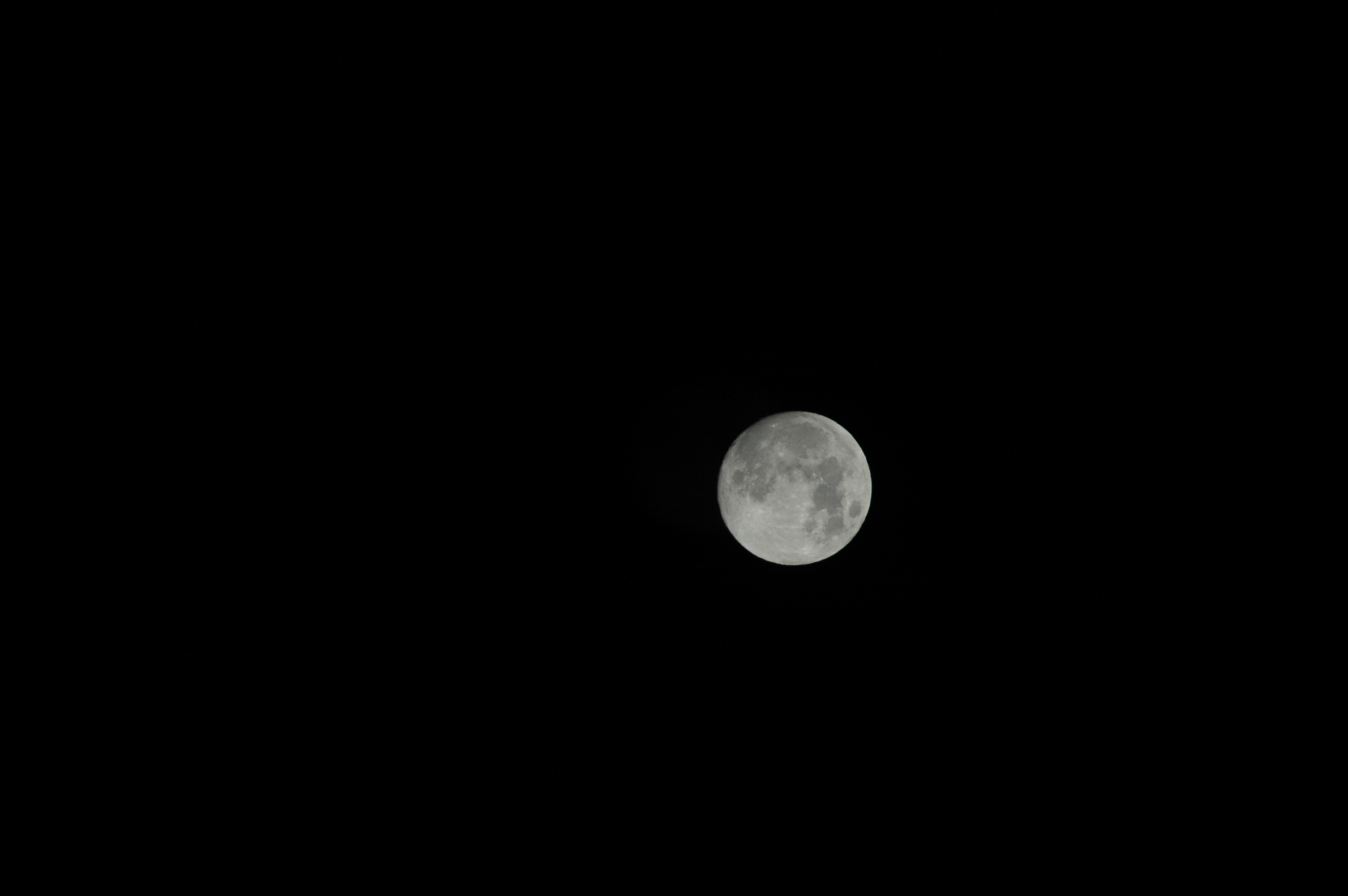

cmi Skrevet 16. mars 2006 Skrevet 16. mars 2006 Hallo! Lest mange tips og triks for natt foto, idag skulle jeg prøve meg på fotografering av månen, men den gang ei, hva har jeg gjort galt av det dere kan se på bildene nedenfor?? brukte stativ og selvutløser!

TomSchr Skrevet 16. mars 2006 Skrevet 16. mars 2006 Heisan Jeg antar at du har brukt altfor lang lukkertid under eksponeringen. Månen avgir såpass mye lys, at du må ta bildet på manuell lukkertid og prøve deg fram. Mest sannsynlig 1/60s, eller enda raskere. Dette bildet tok jeg på 1/250s med blender 3.7, men da hadde jeg zoomet ganske mye. Stativ er uansett en selvfølge. Tom

Doogle Skrevet 16. mars 2006 Skrevet 16. mars 2006 hva har jeg gjort galt av det dere kan se på bildene nedenfor??5766306[/snapback] De er jo helt opplagt overeksponert. Still inn manuelt, eller bruk ihvertfall eksponeringskompensasjon i forhold til det som kameraet måler lyset til.
Doogle Skrevet 16. mars 2006 Skrevet 16. mars 2006 (endret) ...men ikke 1/60, er det tallet etter skråstrekenlukkertiden?? . 5766493[/snapback] Jepp, det er lukkertiden. I dette tilfellet burde du ha brukt mye kortere lukketid, eventuelt en mindre blender med samme lukkertid. Dette er tatt med blender 8 og lukkertid 1/250 og vil nok med litt justering i Photoshop (dette er filen rett fra kameraet) bli ganske ok. Så hvis du kjører manuell eksponering på noe rundt dette (ta alltid noen lukkerhakk over og under for sikkerhets skyld på bilder som dette) burde du få noe som er brukbart. Med digitalt er det jo uansett enkelt å dobbeltsjekke i displayet om resultatet er helt på bærtur Endret 17. mars 2006 av Doogle

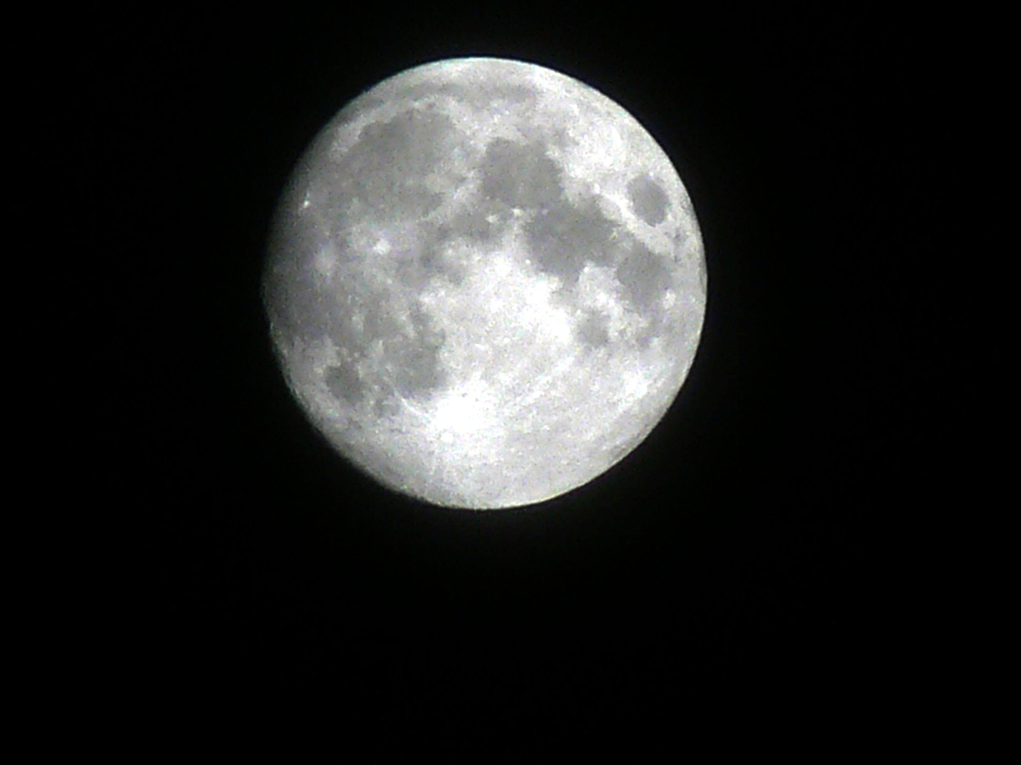

cmi Skrevet 17. mars 2006 Forfatter Skrevet 17. mars 2006 Skal ut og prøve nå Se om jeg greier det... poster resultatet
cmi Skrevet 17. mars 2006 Forfatter Skrevet 17. mars 2006 Ja da er jeg inne igjen, med et MYE bedre resultat en sist :!: Hva syns dere?? (mitt første vellykkede nattfoto!

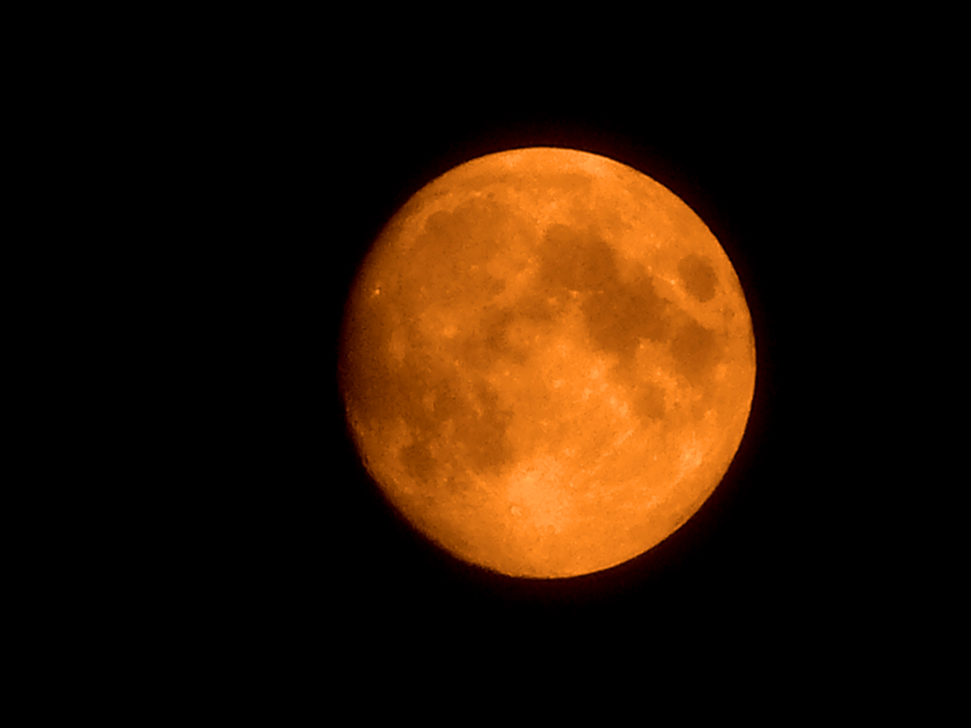

hendelsesløysa Skrevet 18. mars 2006 Skrevet 18. mars 2006 Hvorfor så gult? 5771300[/snapback] Månen er gul. "Gul og rund som en ost". Du kjenner vel ordtaket?
cmi Skrevet 18. mars 2006 Forfatter Skrevet 18. mars 2006 Den var sånn i går Fikk ikke gjort noe med det
modin Skrevet 18. mars 2006 Skrevet 18. mars 2006 Mine måner er ikke gule 5771903[/snapback] Jeg tok månebilder i går og hos meg var den helt rødgul, men hvilken farge man vil ha på den velger man jo i photoshop. Jeg tok autolevels på et av bilden og vips var månen hvit, litt dumt da jeg i utgangspunktet gikk ut for å ta bilder av den røde månen
