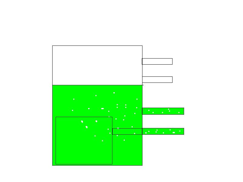

Spr0cket Skrevet 15. mars 2006 Skrevet 15. mars 2006 etter noen dagers stillstan har jeg en del bittesmå bobler i slangene, regnet med at de skulle gå vekk etter at vannet hadde sirkulert noen ganger ved at de blandet seg med lufta i tanken til pumpa, men de gjør altså ikke det. med min begrensede kunnskap til termofysikk aner det meg at dette reduserer varmekapasiteten i vannet noe, og at dette på sikt gir et ikke optimalt system. forslag? tt bigwater forresten

Spr0cket Skrevet 17. mars 2006 Forfatter Skrevet 17. mars 2006 det er problemet, det er bobler som kontinuerlig flyter rundt i systemet. tanken er ikke helt full, men full godt over inn- og uttak. mulig boblene er for små til å flyte opp. aner ikke hva som er botemiddelet her

Spr0cket Skrevet 18. mars 2006 Forfatter Skrevet 18. mars 2006 vet ikke om jeg kan si det stort enklere enn at det er små bobler som ikke flyter til overflata i tanken når de er innom den, men snarere fortsetter gjennom rørene. legger ved et bilde av pumpa og tanken. de to øvreste rørene er for påfylling, helt nederst er ut og nest nederst er inn (fra rad). boblene rekker ikke å flyte opp før de blir sendt på ny runde altså. i tillegg til dette dannes det kontinuerlig små bobler inni slangene. det "bråker" faktisk litt i tillegg til at jeg er bekymra over kjøleevnen. (45 grader på cpu)
Musty Skrevet 18. mars 2006 Skrevet 18. mars 2006 (endret) de gangene (ja, det er flere) jeg har opplevd dette har jeg fylt på mer vann. da forsvinner boblene i løpet av få minutter... Har bigwater jeg også.. edit: det er jo en strek som viser "minimum" hvor mye vann som skal være i, og den er langt over det det ser ut til på bildet ditt.. Endret 18. mars 2006 av Musty
Spr0cket Skrevet 18. mars 2006 Forfatter Skrevet 18. mars 2006 vannstanden er som vist på tegninga, altså omtrent opp til nederste påfyllingsrør. litt skeptisk til å fylle det noe mye mer, for man må jo lufte når man fyller på mer. (blir fort gris da:)
Musty Skrevet 18. mars 2006 Skrevet 18. mars 2006 har aldri blitt noe gris når jeg fyller på, og jeg fyller til ca en halv cm under toppen..
Spr0cket Skrevet 18. mars 2006 Forfatter Skrevet 18. mars 2006 bruker du nederste eller øverste hullet til å lufte mens du fyller på da?

meastp Skrevet 20. mars 2006 Skrevet 20. mars 2006 Litt usikker på hvordan det er med såkalte "lukkede systemer", men: Mer vann i tank => høyere trykk => bedre oppdrift? Ellers kan det vel være verdt å forsøke å løfte tanken så den ligger øverst i systemet?
Spr0cket Skrevet 20. mars 2006 Forfatter Skrevet 20. mars 2006 Litt usikker på hvordan det er med såkalte "lukkede systemer", men: Mer vann i tank => høyere trykk => bedre oppdrift? Ellers kan det vel være verdt å forsøke å løfte tanken så den ligger øverst i systemet? 5781269[/snapback] tror du er inne på noe. har fylt på mer, null småbobler. men jeg tror også det er noe i det dere sier om denne grønne gugga. cpu-blokka er relativt cloggy med en blanding av slimete grønne saker og irr.

Spr0cket Skrevet 20. mars 2006 Forfatter Skrevet 20. mars 2006 jeg tør vedde (rolig nå, tenk på ØD) på at noen her på forumet kan forklare fysikken bak at luftbobler holder seg i sirkulasjon i systemet i stedet for å flyte opp, bare de er små nok. for øvrig samler det seg også bobler i slangene, lik de som kommer i et vannglass når du fyller det med kaldt vann og lar det stå og temperere seg.
Musty Skrevet 21. mars 2006 Skrevet 21. mars 2006 bruker du nederste eller øverste hullet til å lufte mens du fyller på da? 5772856[/snapback] jeg har pleid å bruke proppen i toppen jeg... er litt for tungvint å ta av slangeklemmene for å fylle på vann. Dvs at jeg pleier å ha begge de to "ekstra" nipplene på ten lukket, og både fyller og lufter i hullet på toppen...
meastp Skrevet 23. mars 2006 Skrevet 23. mars 2006 jeg tør vedde (rolig nå, tenk på ØD) på at noen her på forumet kan forklare fysikken bak at luftbobler holder seg i sirkulasjon i systemet i stedet for å flyte opp, bare de er små nok. for øvrig samler det seg også bobler i slangene, lik de som kommer i et vannglass når du fyller det med kaldt vann og lar det stå og temperere seg. 5783503[/snapback] Nå er jeg langt fra noen ekspert, for jeg har ikke engang fullført 3FY (holder på ), men min beskjedne teori er at det har med trykk å gjøre, som jeg forsiktig forsøkte å påpeke i forrige post. Dvs at oppdriften luftboblene har ikke er nok vs. farten de får fra sirkulasjonspumpa for å flyte opp i tanken. Høyere trykk vil jo gi mer oppdrift.
