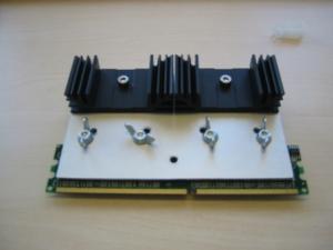

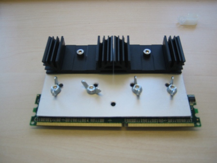

Jeg har laget en RAM kjøler for ekstrem overklokking av minne og vil gjerne høre hva dere synes. Kjøleren er 70mm høy med kjøleribber på en eller begge sider, og klemmes lett fast utenpå RAMen med noen festeskruer. Dette gir en svært god kjøling av alle RAMbrikkene, noe som gjør det mulig å gå høyt både på spenning og i frekvens. Denne kjøleren kan brukes på opp til to RAM moduler og evt. kombineres med en vifte.

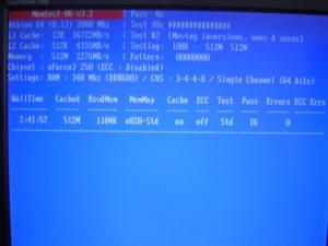

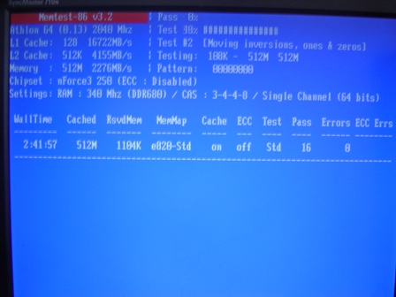

Med denne kjøleren kjører jeg stabilt i memtest86 på DDR680, kun med en liten 40mm vifte. Kan også kjøre DDR660 uten vifte. RAMen min er OCZ platinum rev2 TCCD 512M.

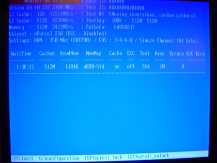

Har modifisert hovedkortet til 3.0V Vdimm. Kjører nå stabilt på DDR700/350MHz! Kan også boote og kjøre på 360MHz, men HTTen er ustabil så høyt og PCen låser seg ved mye last:( Kommer ikke høyere med minnedeler heller. Håper å kunne kjøre stabilt på 360MHz og høyere når jeg får meg ny CPU.
Tempraturen på RAMen ved full last på 350MHz og med en 120mm vifte på toppen er ca. 35grader på chippene. Lav temp. og høy spenning gir virkelig full fart på TCCDen:)

Dette er en DDR400 2-2-2-5 minnebrikke. Jeg kjører single channel(Athlon mobile 3000+, Socket 754) med en brikke og 3-4-4-8 2T 2,85V. Uten kjøleren klarte jeg omtrent 290MHz med 2,7V. Hadde vært artig å prøve med høyer spenning, men da må jeg eventuelt modde hovedkortet. Tipper jeg kunne komme opp i 350MHz med 3 volt.

RAMen blir u hvertfall god og varm ved disse frekvensene. Det ser ut som en RAMbrikke omsetter minst 10W, så du skal ha stor vifte for å kjøre 340MHz med orginale heat spreaders. Dere må gjerne poste skjermbilde av memtest86 med minimum 10 passes på de høyeste frekvensene dere klarer, både single og dual channel:)
Uansett var i utgangspunktet meningen med denne kjøleren å kjøre høy frekvens uten en vifte som bråker, da jeg har maskina i stua. Resten av PCen er så godt som lydløs.

Oppdatert info på toppen. Kjører nå stabilt på DDR700! (og ustabilt på DDR720) Noen som tar utfordringen og slår denne? Hva er evt. det høyeste dere kan kjøre på dual channel?

Ja, jeg kjører fortsatt 2T 3-4-4-8 og single channel, da jeg har socket754. Du kan se dette på memtest86 skjermbilde. Jeg kan teste hvor lange det går på 1T. Skal få noen andre til å teste på et kort med dual channel etter hvert.
