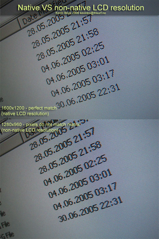

3 - Spill bør kjøres på 1280x1024 på den skjermen. LCD skjermer har en FAST punktmatrise, et "rutenett" hvor alle punkter vises på...oppløsninger som ikke passer rutenettet 100% må skaleres, da blir noe bra og noe uskarpt. Jeg har lagt ved et bilde som beskriver forskjellen - mine 20" LCDer kjører 1600x1200 - det skarpe bildet er riktig, det uskarpe er gal oppløsning.
