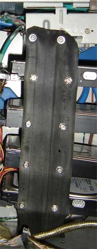

MortenS Skrevet 19. mars 2006 Forfatter Skrevet 19. mars 2006 (endret) Som sagt før, i dag har jeg festet diskene nede med slike metal branketter som demper vibrasjoner dårlig. Så da gikk jeg på jakt etter sykkelslange, men fant noe annet interessant som kanskje fungerer like bra; sykkel felgbånd, til 19 kr for ca 150 cm på Clas Ohlson De er billig, i elastisk gummi og perfekt bredde for å feste skrue og henge diskene i. Spørsmål er om jeg bør feste diskene i et dobbelt lager av denne felgbåndet da gummien er ganske tynn.. Har noen testet med sykkelslange feks om sjekket om det er nødvendig med dobbelt lag, og om vanlige harddisk skruer er lange nok til å komme igjennom dobbelt lag med gummi og feste seg i disken? Her er resultatet etter festing med felgbånd, men har ikke heng de opp enda da jeg trenger først sage til en 3'5" brønn for å få feste til skruene. Gummien er litt tynn så må følge med den tåler vekten til diskene: Her er også resultatet etter O-ring festing av diskene CDRom brønnene: Jeg hadde ønsket å sette en 120 mm vifte utenfor diskene, men problemet er at diskene stikker utenfor kabinettet. En 120 mm vifte er 3 cm i bredden men selv om jeg setter på coveret er det lite å gå på. Noen tips om hvordan feste en 120 mm vifte utenpå CDRom brønnene? Jeg tenkte kjøpe med viftefilter til 120 mm, men er det mulig å kjøpe slik filterstoff løst slik at man kan lage sin egen festeordning som evt dekker hele fronten? Noen snakket om å bruke nylonstrømper istedet, men funker de særlig mot støv da? Er i alle fall kjent for å rakne... Endret 19. mars 2006 av MortenS

MortenS Skrevet 8. april 2006 Forfatter Skrevet 8. april 2006 Fungerte felgbåndløsningen bra?Ble det mindre vibrasjoner av den? Jeg har ingen instrumenter for å måle støynivå, men merker godt at duringen ved read/write diskspinn er bra redusert. Jeg har hengt 6 disker med felgbånd og det er ganske heavy så anbefaller et dobbelt felgbånd lag om noen vil teste selv. Kan være lurt å prøve skru felbåndet i bunn av kabinettet også slik at diskene er "låst" hvis du må snu kabinettet på siden etc. Hvis ikke slenger de løst der inne.
