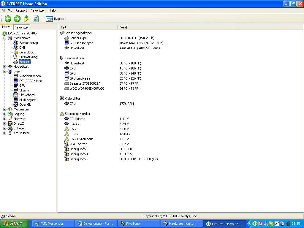

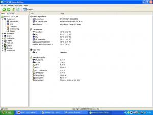

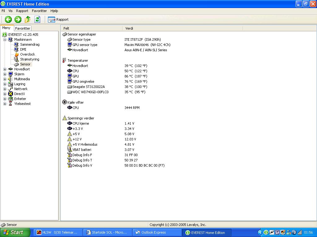

Ladefar Skrevet 7. mars 2006 Forfatter Skrevet 7. mars 2006 (endret) Jada viften surrer og går den.. Her er noen bilder som viser di forskjellige temperaturene venstre bilde er når pc bare står å surrer og går høyre Bilde er etter 15 minutter med Call of Duty2 i directx9 Endret 7. mars 2006 av Ladefar
