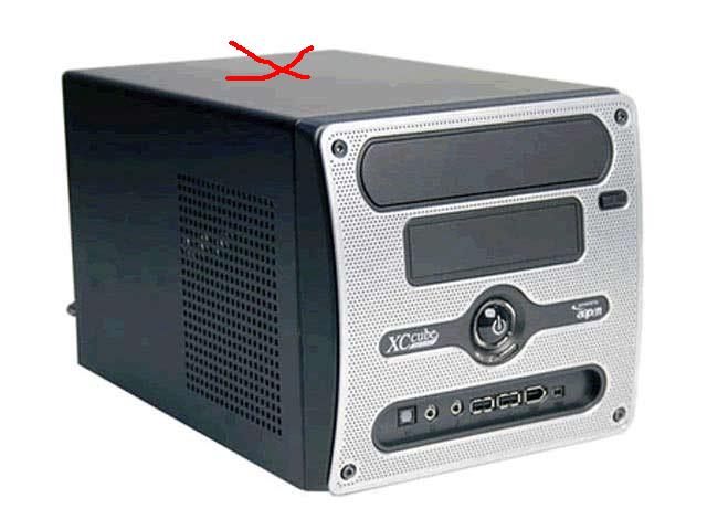

Forumforumforum Skrevet 3. mars 2006 Skrevet 3. mars 2006 (endret) Har pr. dags dato et Aopen XC Cube EX761 kabinett: Dimensjoner (BxDxH) 19 cm x 32 cm x 20 cm Skal gjennomføres: *Vannkjøling på CPU! *Fjerning av " gitteret / grillen " foran, evt. lakkere det svart som resten av kab! *Skifte ut av/på bryter til en litt mer stylish bryter /u lys, da den blå led'n lyser opp rommet ganske bra etter jeg har slukket lyset..* Andre forslag puttes her: * Fått forslag om å bytte ut alugittert med plexi / aluminiumsplate..Tror det blir plexi, evt. froste den o.l ! Tilbake til vannkjølingen; Kommer en eller annen mnd. etter den 15. (stipend ) eller da feriepengene kommer til sommern (seinest da) Småmod's skal fikses tidligere! Men har tenkt på en enkel vannkjøling, Aquagate Mini R80: Vurderte R80 og R120, men tror R80 blir det beste. (forskjellen ligger i at R80 har 80mm vifte, og radiator i matchende størrelse..og R120 har 120mm blablabla..) Litt speccs om vannkjølingen: Radiator Dimension: 80 x 120 x 45 mmFan Speed: 1,800 ~ 3,800 R.P.M. Air flow: 53.499 CFM Fan Dimension: 80 x 80 x 25 mm Air pressure : 8.658 mm-H2O Dimension of Base:70 x 85 x 23 mm Denne vannkjølingen kommer med pumpe, tank og CPU blokk i samme enhet! Ikke så den så stor ut eller, så den får nok plass.. Jeg ble litt skeptisk til om strømforsyningen skulle holde til dette, men etter jeg laget en tråd om det spørsmålet fant jeg ut at det holdt! Det er litt dårlig plass inne i kabinettet, så jeg tror radiatoren blir inne i kabinettet, mens viften blir på utsiden..Men får se da settet først kommer! Vel.. jeg gleder meg egentlig litt..men trenger som sagt flere forslag! Jeg tar imot alt med takk! Har div. lys osv. liggende ett eller annet sted fra den tid jeg likte "fjortissmod" (putte lys i pc'n, så var den "moddet").. Så kan vel teste ut det om det skulle fall i interesse! Har også vurdert å ta floppy"luka" og lage viftestyring o.l, men tror det blir dårlig med plass iogmed at den ene hardisken er rett innenfor! UPDATE 18.06.2006 : HER! Endret 17. juni 2006 av espennyh

Forumforumforum Skrevet 4. mars 2006 Forfatter Skrevet 4. mars 2006 Ca. her: Men vifta skal oppå, prøver å få radiatoren inne i kabinettet..
Sonic^^ Skrevet 4. mars 2006 Skrevet 4. mars 2006 Ca. her: Men vifta skal oppå, prøver å få radiatoren inne i kabinettet.. 5698012[/snapback] Ok. Men jeg lurer på om jeg skal ha meg en ny PSU, kanskje noe som Shuttle har. Synest PSU'en i XC Cuben tar litt stor plass.

Forumforumforum Skrevet 4. mars 2006 Forfatter Skrevet 4. mars 2006 skal prøve å få plass til radiatoren inne i cuben, og skjære hull så viften kommer oppå... skal se litt nærmere på mål osv. hva som blir aktuelt!

Sonic^^ Skrevet 4. mars 2006 Skrevet 4. mars 2006 (endret) Men hva med å ha viften/radiatoren på venstre side av XC Cuben? (Viften på utsiden og radiatoren på innsiden. *markert med rødt*) Edit : Jeg har faktisk planer om å gjør en samme case-modd. Men jeg anbefaler å få prøvd å tilpasse R120 isteden for R80, pga. at den minste skal vist vere veldig bråkete. Edit 2 : Det går jo alltids ann å skjære ut en litt større firkant i siden av XC cuben, å få plass til en R120?.. Edit 3 :!: : Hvilken formfaktor har disse hovedkortene? (XC Cube) Endret 4. mars 2006 av Sonic^^
Forumforumforum Skrevet 4. mars 2006 Forfatter Skrevet 4. mars 2006 (endret) Men hva med å ha viften/radiatoren på venstre side av XC Cuben? (Viften på utsiden og radiatoren på innsiden. *markert med rødt*) er det ingen kondensatorer rett innenfor hos deg eller ? Hva med å lage ny fron i plexi eller alu? Du mener å bytte ut alu gitteret ja ? hmm.. det var en fin idè! kommer garantert til å prøve ut det! da en plexi bit ikke koster noe, og jeg fortsatt har orginalfronten i behold! Endret 4. mars 2006 av espennyh

Forumforumforum Skrevet 5. mars 2006 Forfatter Skrevet 5. mars 2006 (endret) Kondensatorer: De er hvertfall i veien hos meg! Fikk ikke satt en 80x80 vifte der engang :S Endret 5. mars 2006 av espennyh
Sonic^^ Skrevet 5. mars 2006 Skrevet 5. mars 2006 Kondensatorer: De er hvertfall i veien hos meg! Fikk ikke satt en 80x80 vifte der engang :S 5703442[/snapback] Jo, de er sånne meg meg og. Jeg festa en 80x80 vifte i kabinettet. Jeg har og klart å festa en AMD boxed kjøler inntill kjøletårnet, å det gikk fint. Men som sagt, hva med å skjære ut en firkant som passer en R120 radiator?
Forumforumforum Skrevet 5. mars 2006 Forfatter Skrevet 5. mars 2006 Tror det blir dårlig med plass.. men får se om jeg får bestilt snart.. så kanskje det blir noe av!
