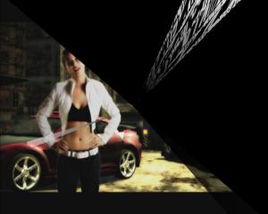

Mitt kort funket uten noen problemer på hans maskin, helt til vi kjørte igang BF2 for å teste, da var det masse artifaxt, diagonale streker over skjermen, vet ikkje kordan eg skal forklare.

Screenshot når NFSMW begynner...
