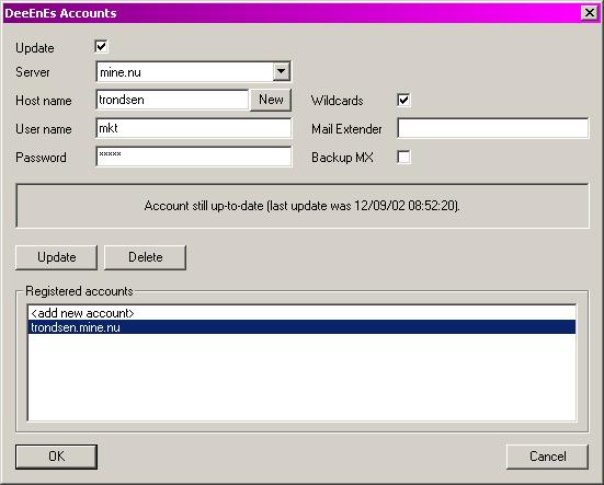

BMP Skrevet 26. februar 2006 Skrevet 26. februar 2006 (endret) Et helt enkelt oppsett For at andre skal kunne se bilder fra ditt webcamera, så trenger du et program som legger disse ut på internet. Programmet jeg bruker kan du finne her: WebCam2000. Last ned programmet og åpne zip-filen. Filene kopierer du til en ny mappe, feks på C:. Hver gang du vil at noen skal kunne se må du dobbeltklikke på filen "WebCam2000" eller "WebCam2000.exe". Du vil da få opp en rute på skjermen som viser et bilde av deg, eller i det minste det som stod forran kameraet. Pass på at det er en hake forran "Enable Web Server". Du er nå på nett! Det neste som må gjøres er å gi titterene beskjed om din adresse. Den er ny for hver gang du kobler til internett. Et program som forteller din IP-adresse finner du på: http://gurlpages.com/gwena/. Når du har lastet ned og startet programmet skal du se etter 4 tall skilt med punktum. De fire tallene er mellom 1 og 255. Adressen dine venner finner ditt kamera på blir da: http://xxx.xxx.xxx.xxx:8080 (der xxx.xxx.xxx.xxx er tallet du fant på siden) Send denne adressen til titterene via e-post, mIrc eller Messenger. Viss du vil gjøre det litt enklere for den som skal se, kan du gå inn på: Options, web server. Der finner du tallet 8080 og erstatter dette med 80. Da trenger ikke den som skal se :8080 på slutten av IP-adressen. Litt mere avansert For å gjøre det enklere for den som skal se, så kan du registrere deg med en dynamisk DNS. Du finner en på www.dyndns.org. Du vil da få en adresse som vil peke mot din maskin. Glem alt om IP-nummer! Bare en vanlig Du trenger også et program på din maskin som sier fra til dyndns om din nye IP-adresse når den endrer seg. Jeg bruker DeeEnEs. Programmet trenger bare noen enkle innstillinger om din konto i dyndns, så vil så vil programmet og dynDNS ta seg av IP-nummerene. Mitt oppsett ser slik ut: (bilde) Med dette oppsettet kan vi bruke adressen http://trondsen.mine.nu:8080 (Fungerer ikke på vår server pr i dag, vi kjører nå et annet oppsett). Og den vil være den samme hver gang du logger deg på internett. Du slipper altså å tenke på IP-nummer! På websiden Her er det vi har lagt inn i en helt vanlig internetside, for å få et bilde som automatisk oppdaterer seg: <h2>Webcamera</h2> <p>(men kun når vi er på nettet.....)</p> <script TYPE="text/javascript" language="JavaScript"><!-- var tim = 15000; function refreshIt() { if (!document.images) return; document.images['myCam'].src = 'http://trondsen.mine.nu:8080/webcam.jpg?' + Math.random(); setTimeout('refreshIt()',tim); // refresh every 5 secs } function changed(what) { tim = what.options[what.selectedIndex].value; refreshIt() } //--></script> <img src="http://trondsen.mine.nu:8080/webcam.jpg" name="myCam" alt="Vi er kanskje ikke på nett nå!" /> <form onSubmit="return false" action=none> <p> <select onChange="changed(this)"> <option value=15000>15 sekunder <option value=1000>1 sekunder (Kun Bredbånd/Dobbel ISDN) <option value=2000>2 sekunder (Kun ISDN eller bedre) <option value=5000>5 sekunder <option value=10000>10 sekunder <option value=20000>20 sekunder <option value=40000>40 sekunder <option value=60000>60 sekunder <option value=120000>120 sekunder </select> </p> </form> Edit:hentet fra en nettisde... Endret 26. februar 2006 av BMP
