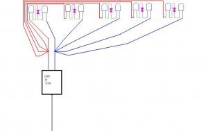

storken Skrevet 25. februar 2006 Forfatter Skrevet 25. februar 2006 hmm, er ikke sikker på hva som kan være et passende søkenavn (svensekn min er ikke av de stødigste) kanskje uppamp? Strømmen til uv lysene, hvordan skal du fikse det? du kan mye mulig bruke samme kilde til opp ampene. har en transformator her: input: 230V~50hz output: 12V = 400mA 4.8Va (hva står 4.8Va for?) leds'ene kommer til å bruke omtrent 70mA så da har jeg 330mA igjenn. men trenger opp ampene en annen strømkilde? trodde de ikke trengte noen spenning utenfra. skal legge ut tegning av led'ledningsnettet. Ville først prøvd uten buffer trinn og med bare en kanal, og lage buffertrinnet hvis du får tid. men gir dette meg mindre lyd? eller minsker lydkvaliteten? Edit: de potene så greie ut de, bare husk at hvis du skrur det helt opp ellet helt ned så funker det dårlig, det er bare et lite vindu som ikke kommer til og frvrenge. fester du en 10 k motsatnd på vær side av pot meteret kommer du bedre ut (da går du fra 0.5 forsterkning til 2) forvrenger potene lyden? da går du fra 0.5 forsterkning til 2 forsterker du lyden da?

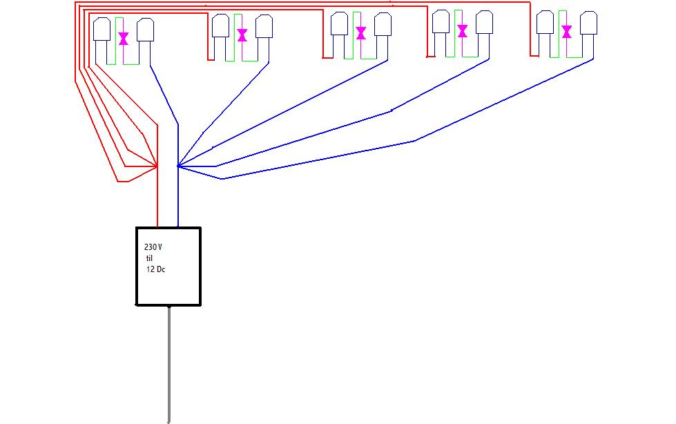

storken Skrevet 25. februar 2006 Forfatter Skrevet 25. februar 2006 (endret) her er koblingsskjemaet til leds'ene: Edit: ledene er på 5V hver og den rosa tingen i midten er en motstand som skal fjerne 2V jeg vet enda ikke hvilken motstand jeg skal bruke Endret 25. februar 2006 av storken
Brusfantomet Skrevet 25. februar 2006 Skrevet 25. februar 2006 (endret) ok: førte treff på "upp" LM 6134 (ellfa nummer:73-268-08) fire opp amper i en pakke, passer bra. 4,8 VA står for Volt Ampere, det er volt*ampere som trafoen klarer og levere (ikke det samme som watt, da den ikke er hunder prosent effektiv. opp ampene trenger ikke noen annen strømkilde, bare den er sterk nok. det går kansje ann og bruke powern til forsterkerene. Det minsker ikke lydkvaliteten om du skipper bufferen. Pottene forvrenger ikke lyden, men hvis de skrus på for mye så forsterker opp ampene så mye at de forvrenger lyden. Ja da blir lyden forsterket (to ganger, 3 dB, dobblet så høyt) til halvert (bare halvparten av det som kommer inn kommer ut, - 3 dB) Dy trenger trolig en likeretterbru og noen kondensatorer til den trafoen skal den drive ledsene, da leds helst går på likestrøm og trafoen bare gir veksel, setter du dem rett på trafoen får kommer de til og blinke med en hastighet på 50 Hz. Om de tåler 35 V imot. Endret 25. februar 2006 av Brusfantomet

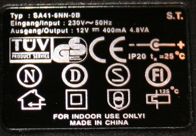

storken Skrevet 25. februar 2006 Forfatter Skrevet 25. februar 2006 (endret) førte treff på "upp"LM 6134 (ellfa nummer:73-268-08) fire opp amper i en pakke, passer bra. den var grei ja vet du hvor mye spenning en mp3 spiller leverer? kommer det til å gå bra? Dy trenger trolig en likeretterbru og noen kondensatorer til den trafoen skal den drive ledsene, da leds helst går på likestrøm og trafoen bare gir veksel, setter du dem rett på trafoen får kommer de til og blinke med en hastighet på 50 Hz.Om de tåler 35 V imot. tror den er dc... her har du ett bilde: Edit: trafo = transformator? Endret 25. februar 2006 av storken
Brusfantomet Skrevet 25. februar 2006 Skrevet 25. februar 2006 (endret) Det er like, altså er det likeretterbru og kondensatorer inni den boksen (med mindre det er en switsha power) den leverer 12 volt ut og det er det viktigste. har du databladet til de ledsene? hvis du har det kunne jeg ha regna ut motsandene for deg. Det skal sies at de muligens tåler 6 Volt vær. Trafo = transformator ja. Foesten, hvilken klasse går du i? Endret 25. februar 2006 av Brusfantomet
storken Skrevet 25. februar 2006 Forfatter Skrevet 25. februar 2006 (endret) her har du link til ledene: LINK jeg går i 10klasse Edit : jeg kjører ikke ledene på 6 volt da minskes levetiden betraktelig og var det dc på den trafoen? Endret 25. februar 2006 av storken
Brusfantomet Skrevet 26. februar 2006 Skrevet 26. februar 2006 ville gått for en 270 ohms motsand, 60-104-25. Ja det er DC/likestrømm på den trafoen.
storken Skrevet 26. februar 2006 Forfatter Skrevet 26. februar 2006 ville gått for en 270 ohms motsand, 60-104-25. Ja det er DC/likestrømm på den trafoen. 5666170[/snapback] hvor mye volt får hver led da? og hvordan er egentlig formelen? (må lære meg dette vettdu)
Brusfantomet Skrevet 26. februar 2006 Skrevet 26. februar 2006 Ok: vær led drar ved 5 V 7,4 mA U = 5 V I = 0,0074 A U / I = R 5 V / 0,0074 A = 675,675675osv = 675 ohm R = 675 ohm vi skal ha 2 volt over motsanden ( 12 V - 5 V * 2 = 2 V) Ul = U over led Ur = U over motsand Rl = motsan over led Rr = motsanen Rl / Ul * Ur = Rr 675 / 5 V* 2 V = 270 hom Det er slik jeg regnet det ut, man kan også gjøre: Ur / Ir = Rr 2 V / 0,0074 A = 270,270270osv = 270 ohm. Da får hver led 5 Volt

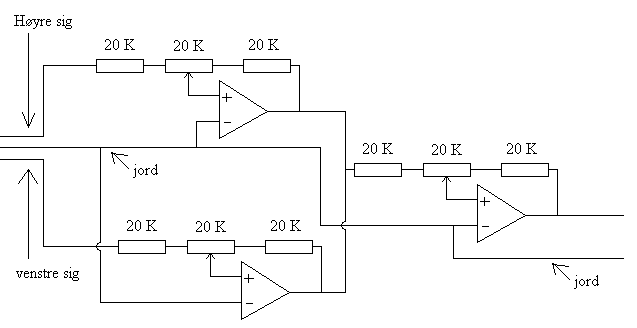

Brusfantomet Skrevet 26. februar 2006 Skrevet 26. februar 2006 Hvis du skal bruke buffer trinnet (noe jeg bare ville ha lagt til hvis det var tid igjen) så burde du lage det slik: sikkert_buffer_trinn.bmp Da kan du skru alt du ønsker uten at det blir alt for mye problemer.
storken Skrevet 27. februar 2006 Forfatter Skrevet 27. februar 2006 jeg har allerede bestilt fra elfa så det er for sent nå. men hvordan er det med den andre buffertrinnet? er det ikke like sikkert?
Brusfantomet Skrevet 27. februar 2006 Skrevet 27. februar 2006 hvis du skrur potmeteret helt opp vil opp ampen forvrenge nesten 100 % av signalet, og skrur du den helt ned forsvinner alt av signal
storken Skrevet 27. februar 2006 Forfatter Skrevet 27. februar 2006 (endret) hvis du skrur potmeteret helt opp vil opp ampen forvrenge nesten 100 % av signalet, og skrur du den helt ned forsvinner alt av signal 5672747[/snapback] men trenger jeg i det hele tatt potmetre da? det er jo volumkontroll på forsterkerne også? men kan jeg bruke ett potmeter til å regulere all lyden? feks hvis jeg setter begge forsterkerne på 80% og har ett(ell 2) potmeter mellom forsterkerne og høytalern slik att jeg kan regulere lyden? eller hva skjer om jeg har 20% ytelse på forsterker 1 og 50% ytelse på forsterker 2? funker det? Endret 27. februar 2006 av storken
