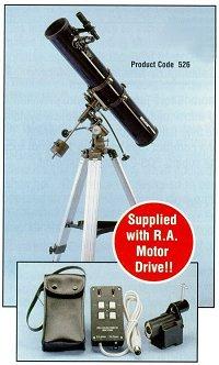

BMP Skrevet 26. februar 2006 Skrevet 26. februar 2006 Jeg har et flott teleskop, hvor får man tak i adapter til 350D? Noen som vet.........hadde vært dritkult da! Gå på google og søk etter "produsent" "adapter 350D" så kommer det nok opp noe.. Er ikke så lett for oss når du ikke nevner hva slags merke du har. 5647175[/snapback] Har googlet en hel del men finner liksom ikke noe. Legger ved det som står på det: Helios Telescope D=114mm F=900mm coated optica og her er et par bilder:

SW-547 Skrevet 26. februar 2006 Skrevet 26. februar 2006 Jeg har et flott teleskop, hvor får man tak i adapter til 350D? Noen som vet.........hadde vært dritkult da! Gå på google og søk etter "produsent" "adapter 350D" så kommer det nok opp noe.. Er ikke så lett for oss når du ikke nevner hva slags merke du har. 5647175[/snapback] Har googlet en hel del men finner liksom ikke noe. Legger ved det som står på det: Helios Telescope D=114mm F=900mm coated optica og her er et par bilder: 5667089[/snapback] Adaper til denne får du kjøpt mange steder: http://www.njopsahl.no/astronomi/ http://www.celesta.no/ http://www.optiline.no/ http://www.tenoastro.no/ Bare si hva du har og hva du vil gjøre så finner de rett utstyr til deg og det koster ikke mye.

BMP Skrevet 26. februar 2006 Skrevet 26. februar 2006 Hei! Takk, jeg har sendt mail til noen av disse for noen dager siden men har ikke hørt noe, skal prøve å ringe også evt. 5667392[/snapback] Ja ring de i steden, de sjekker ikke mailen hver dag. N.J Oppsahl er en optiker butikk så de svarer helt sikkert. 5667755[/snapback] Fikk svar fra Celesta, de hadde alt inne til en helt grei pris synes jeg. En ting jeg måtte havar en T-ring til Canon EOS. Den koster 182,- og er på lager. Noen teleskop kunne man skru denne rett på, mens andre må man ha et kameraadapter til. De selger også kameraadapter for 292, noe som også var på lager. Så sa han at hvis jeg har gjenger på fokuseren din som er 42mm i diameter er det god sjanse for at du ikke trenger kameraadapter. Hvis du ikke har slike gjenger så må du også ha kameraadapter. Mener han da objektibvet som skal brukes eller skal det ikke brukes objektiv i tilleggi det hele tatt? Hva mener han?

SW-547 Skrevet 26. februar 2006 Skrevet 26. februar 2006 Fikk svar fra Celesta, de hadde alt inne til en helt grei pris synes jeg. En ting jeg måtte havar en T-ring til Canon EOS. Den koster 182,- og er på lager. Noen teleskop kunne man skru denne rett på, mens andre må man ha et kameraadapter til. De selger også kameraadapter for 292, noe som også var på lager. Så sa han at hvis jeg har gjenger på fokuseren din som er 42mm i diameter er det god sjanse for at du ikke trenger kameraadapter. Hvis du ikke har slike gjenger så må du også ha kameraadapter. Mener han da objektibvet som skal brukes eller skal det ikke brukes objektiv i tilleggi det hele tatt? Hva mener han? 5668992[/snapback] Hei, du bruker ikke objektiv. Kamera blir festet direkte på teleskopet slik at teleskopet blir ditt objektiv. Teleskopet har en fokusmekanisme og du monterer kamera uten objektiv i enden av denne. Du må ta av evnt. diagonal eller okularer som er festet på teleskopet før du fester kamera.
