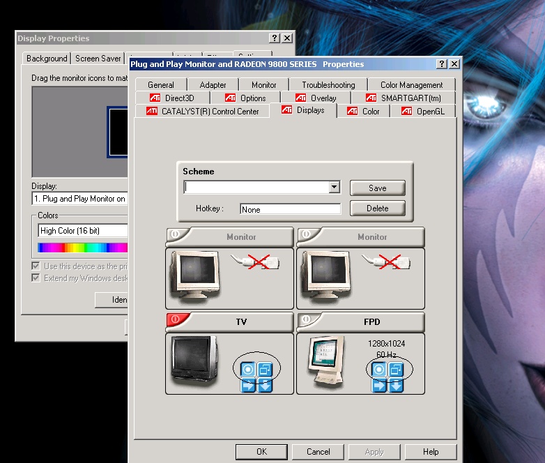

Sierra10 Skrevet 17. februar 2006 Skrevet 17. februar 2006 (endret) heisan. jeg sliter litt med å se en film fra min pc til min tv. jeg har satt i riktig kabler å etc. scart-gulrca-stereo kontakt men jeg ser bilder og skrivebordet på min tv, men når jeg skal spille av en film er alt svart? hva gjør jeg galt, noen som kan hjelpe ? takker for svar. 5616002[/snapback] på display menyen i advanced er det et bilde av en firkant med runding inni og en firkant med to mindre firkanter. Har noe med hvilke Hz tven din og pc skjermen din skal ha når de blir klonet. Skift om på de 2 symbolene å jeg tror det vil funke temmelig godt ja. Endret 17. februar 2006 av Sierra10
Patience Skrevet 17. februar 2006 Skrevet 17. februar 2006 Du kan kun ha èn aktiv skjerm. Hvilket betyr at èn av dine to skjermer er primary, mens den andre er secondary. Secondaryskjermen viser ikke film. Men det gjør primary-skjermen. Spesielt hvis det er snakk om fullskjerm.. Prøv å bytte på primary <--> secondary i "Egenskaper for skjerm"
