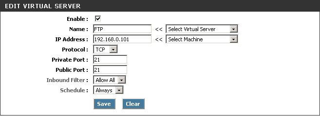

Jeg har nå installert Bulletproof FTP server på hjemmemaskin. Jeg får pinget wan adresse fra jobben mot ruter hjemme, har også satt denne opp som som multi-ip settings i bulletproof sammen med intern ip adresse til trådløs pc.
Jeg har lagt inn på trådløs ruter virtual setting med port-forwar til intern ip fra port 21 TCP. Også sjekket fw på ruteren og den ser riktig ut. I tillegg kjører jeg ZoneAlarm på trådløs forbindelsen, ser også ok ut.
Jeg har til slutt laget en bruker og satt opp en katalog som jeg forsøker å connecte til fra jobben. Men når jeg forsker å connecte med ftp-klient fra jobben får jeg ingen kontakt.
Jeg har ikke satt opp noen passiv connection på bulletprof serveren, er dette nødvendig. Og i tilfelle hva må jeg gjøre på Dlink ruteren min?
Hva kan være galt?
Nå er det lenge siden jeg kjørte Gene6/BulletProof og husker ikke akkurat instillinger for denne .
Men så fremt du har ... kremt jeg legger ved ett bilde fra dgl-4300 ... fått til portforward og denne er satt opp korrekt så må "problemet" ligge enten i din "zonealarm" som jeg ikke skjønner vitsen med eller i noen instilling i G6/Bulletproof .
Om du går til Denne siden som du sikkert har vert på så skal du ihvertfall under Passive Mode sette inn din eksterne adresse enten i form av en fast IP eller bruk av en dnstjener som DynDNS som passer på .
Multi IP eller hva de kaller det er da ikke nødvendig da du kan sette opp maskinen som skal kjøre ftpserver til å alltid ha den faste interne ip .
