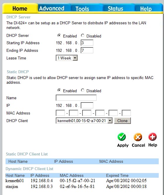

Jeg sitter med en splitter ny bærbar som har et Intel® PRO/Wireless 3945ABG trådløst kort. Det vil jeg selvsagt bruke sammen med min Dlink DI-624+ ruter.
Kortet kobler helt fint til ruteren - men får ikke en ip-adresse tilbake. Ruteren har ip-adresse 192.168.0.1 - og jeg har satt opp 3-7 som mulige adresser.

Her ser dere konfigurasjonen av dhcp på ruteren:

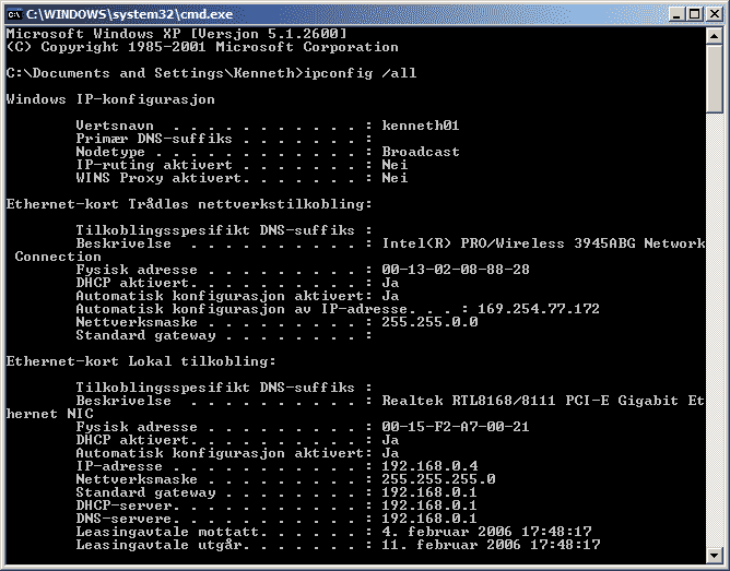

Og her ser dere hva jeg får når jeg kjører ipconfig /all:'
Noe tips til hva jeg skal gjøre før jeg går helt på veggen her?
Om du ser på nettmasken for den trådløse forbindelsen så er denne 255.255.0.0 mens på den kablede 255.255.255.0 som er den rette .

Etter det jeg har lest meg til, så får det trådløse nettverket en ip-adresse på 169.et eller annet automatisk når det ikke greier å få utdelt et fra ruteren. Det er nok der 255.255.0.0 kommer fra også, tipper jeg.
