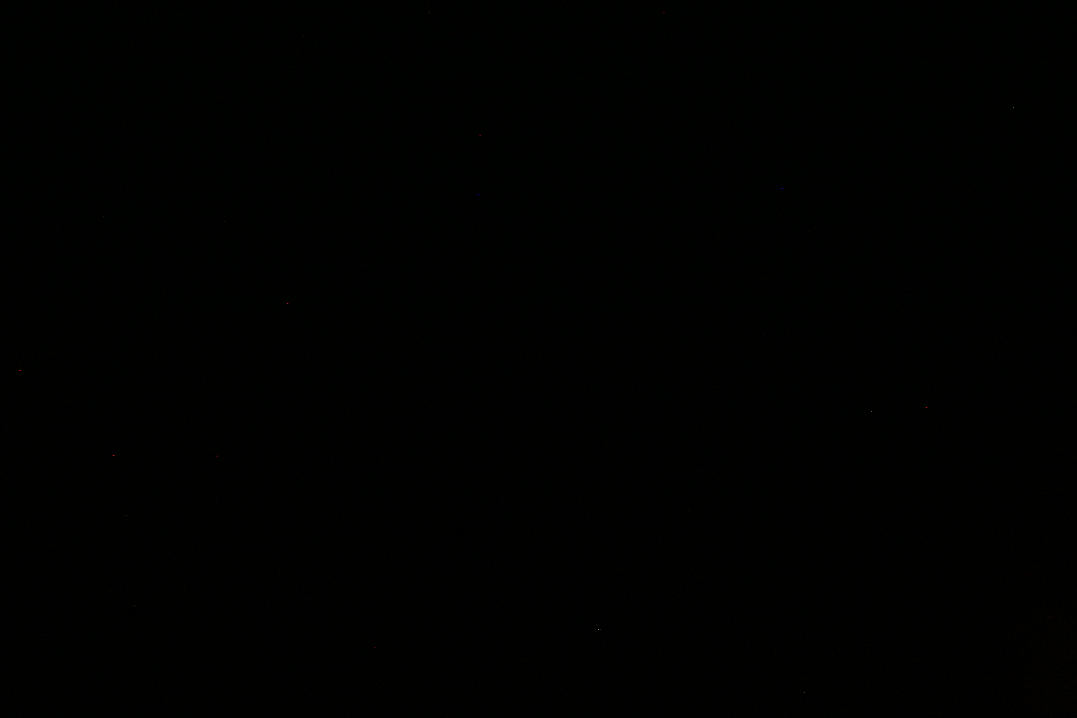

malla Skrevet 1. februar 2006 Skrevet 1. februar 2006 (endret) Hei! Jeg har et 350D, ca halvt år gammelt, og lurer på hvor mange hot pixels jeg skal akseptere! Har nettopp testet det (tilfeldigvis på iso 800), og de begynenr å vise seg på 1,6 sek lukkertid (1stk), og stiger så jevnt; 4,6sek: 7 stk, 8 sek: 16 stk, 10 sek: 21 stk, 15 sek: 35 stk, 25 sek: 50 stk og 30 sek: 57 stk. Flekkene er selvfølgelig skjemmende, stort sett røde (kan legge ut bilde hvis det er interessant), men jeg har fått inntrykk av at dette er noe man må leve med? Derfor lurer jeg på om det er noen terskelverdi for hva som er "normalt". Ved 100 iso har jeg kun 3 stk ved 30 sek (men er det dårlig lys, skrur man jo gjerne opp iso, lukkertid eller begge deler, så da kommer de jo frem). malla Endret 1. februar 2006 av malla

malla Skrevet 2. februar 2006 Forfatter Skrevet 2. februar 2006 Det er ganske skjemmende på iso 800. Men nå har jeg forsøkt støyreuksjon, og da ble det veldig bra, kun 7 hot pixels på 30 sek, iso 800. Reduserer støyreduksjonen kvaliteten på bildene ellers, elelr kan jeg bruke det ukritisk? legger ved eksempelbilder ved iso 800, 30 sek før og etter støyreduksjon.
malla Skrevet 2. februar 2006 Forfatter Skrevet 2. februar 2006 (endret) testet forsåvidt iso 1600 i dag også, med og uten støyreduksjon. Henholdsvis 130 og 10 hot pixels på 30 sek. Jeg synes selv det virker som veldig mye, og flekkene er tydelige. Noen som har noen erfaringer med hva man skal akseptere? Endret 2. februar 2006 av malla

Mr. Mustard Skrevet 4. februar 2006 Skrevet 4. februar 2006 malla, Det du snakker om her er ikke hot-pixels men tilfeldig støy! Det er helt naturlig at det blir litt støy når du tar bilder på lang lukkertid og spesielt når du bruker høy iso. En hot pixel er alltid på samme sted på alle bildene. Såvidt jeg kan se på de bildene du postet er ikke det tilfelle her, hvis da ikke alle hot-pixels ble fjernet av støyreduksjonen.
malla Skrevet 4. februar 2006 Forfatter Skrevet 4. februar 2006 (endret) malla, Det du snakker om her er ikke hot-pixels men tilfeldig støy! Det er helt naturlig at det blir litt støy når du tar bilder på lang lukkertid og spesielt når du bruker høy iso. En hot pixel er alltid på samme sted på alle bildene. Såvidt jeg kan se på de bildene du postet er ikke det tilfelle her, hvis da ikke alle hot-pixels ble fjernet av støyreduksjonen. 5549645[/snapback] Bildene er testet i et program som skal finne hot pixels, og de røde flekkene er alltid på samme sted i samtlige testbilder jeg har tatt, og de vises på >20 bilder. Tusen takk for alle svar jeg har fått! Jeg skal sende en mail til canon og høre hva slags "policy" de har på dette. Endret 4. februar 2006 av malla
