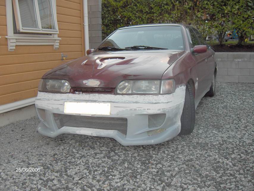

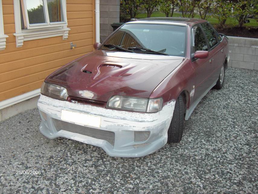

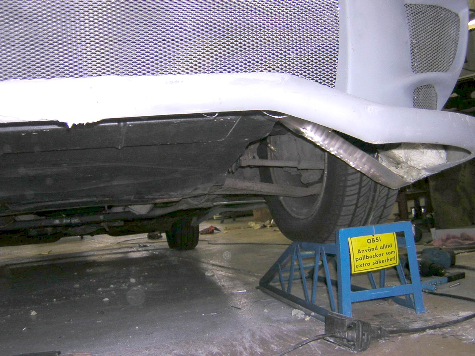

Er i gang med å montere/støype stylingen.
Er endel arbeid, men det blir bra til slutt "håper jeg :-)"

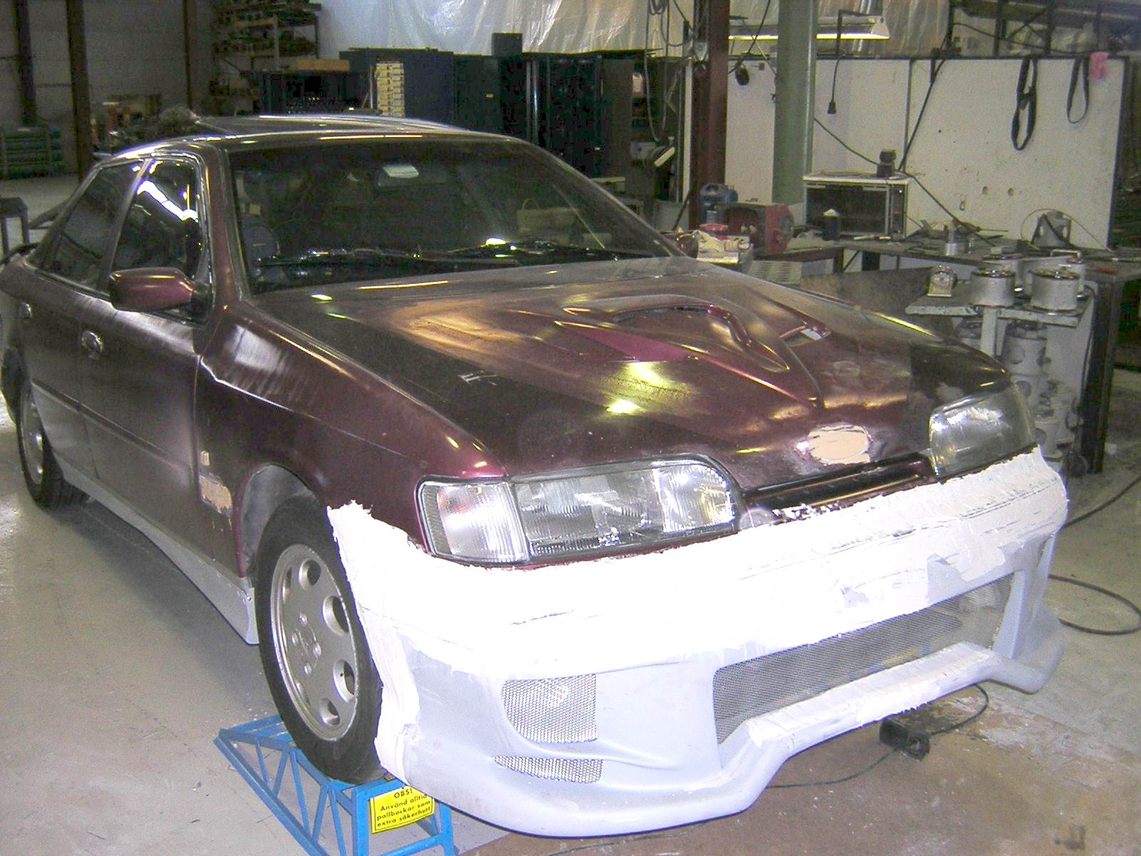

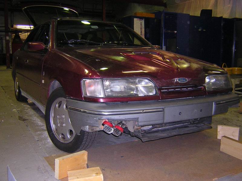

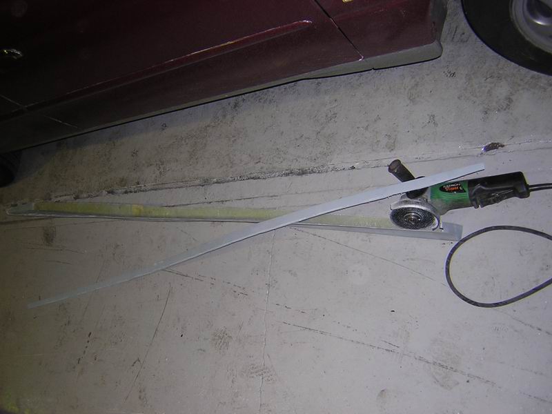

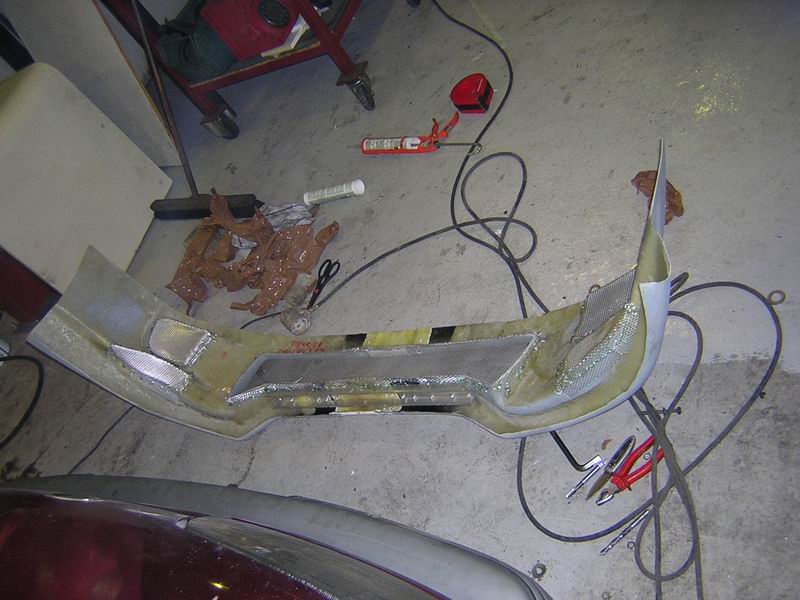

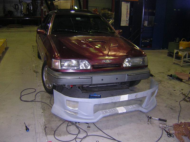

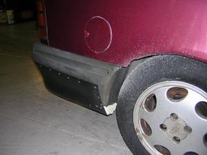

Måtte kutte av en god del av den org. fangeren får å få plass.
skjørtene måtte okså tilpasses noe.

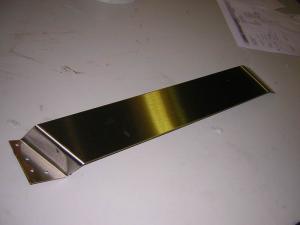

Har også laget støttestag til front & skjørt.

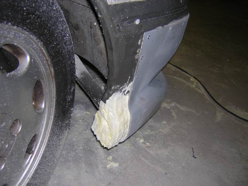

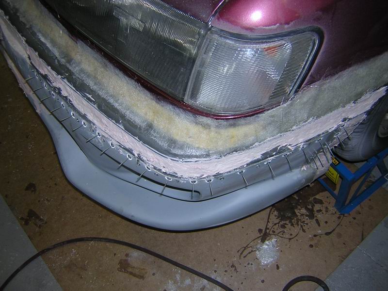

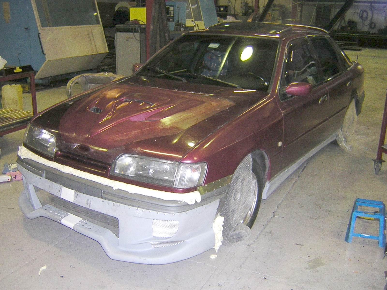

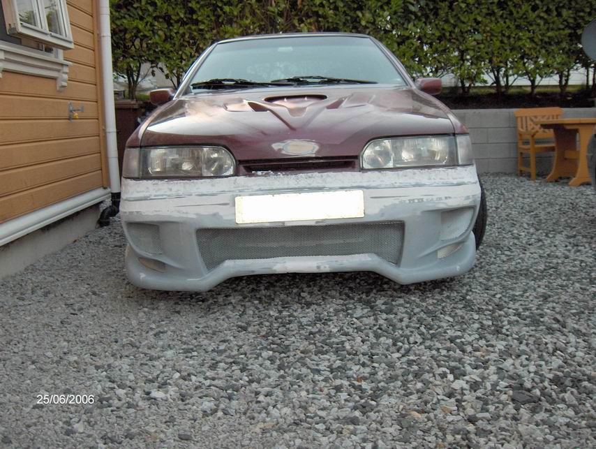

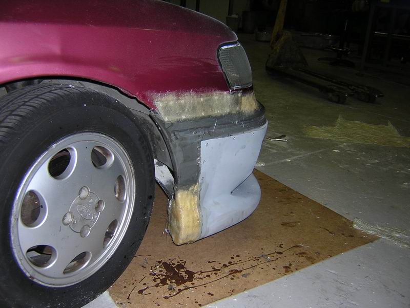

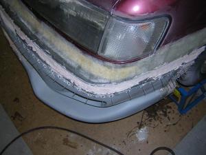

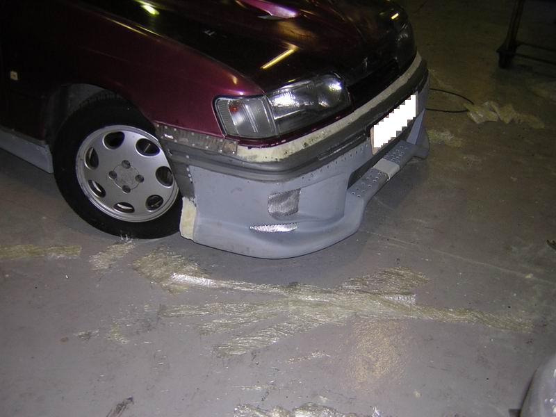

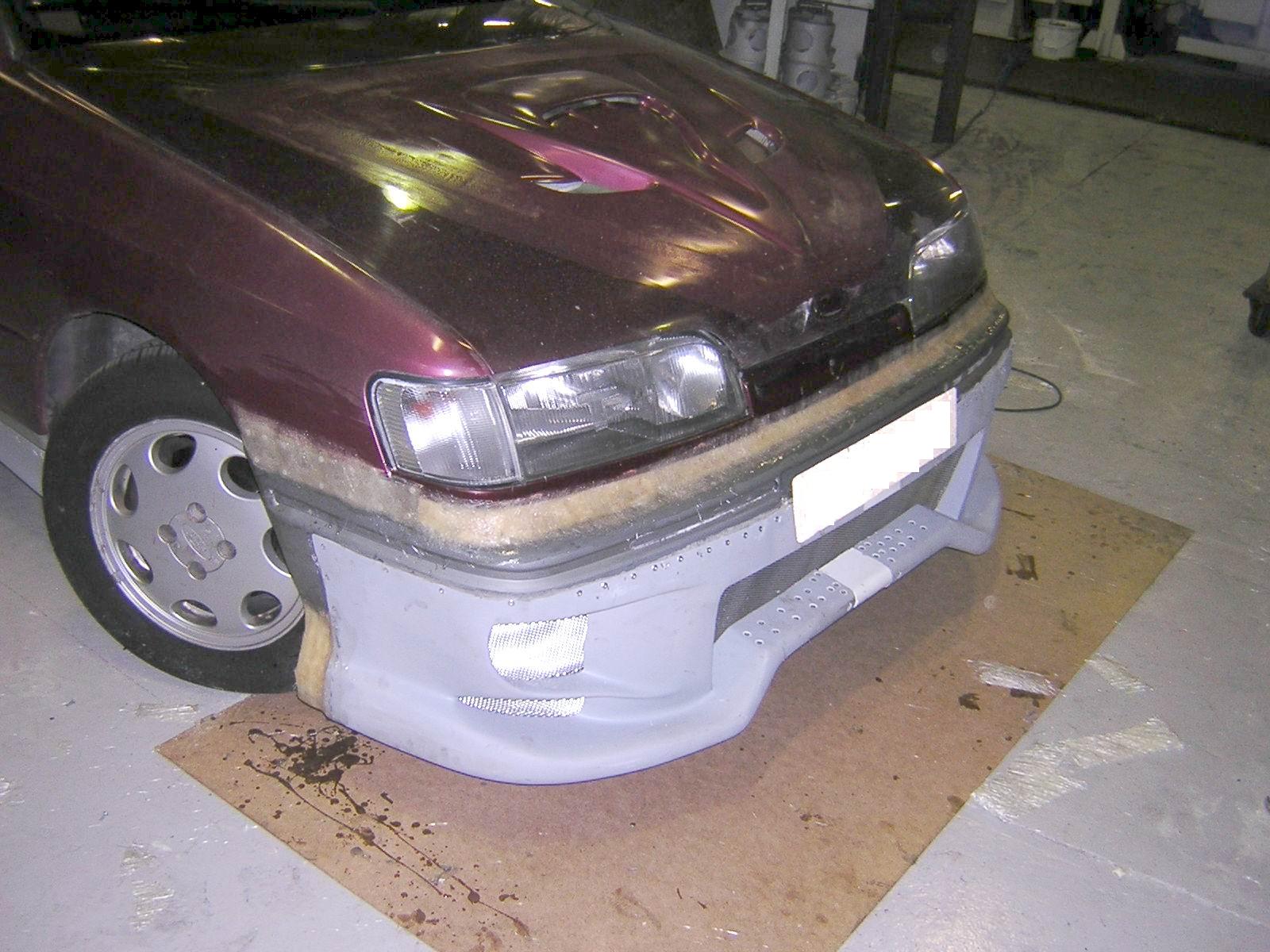

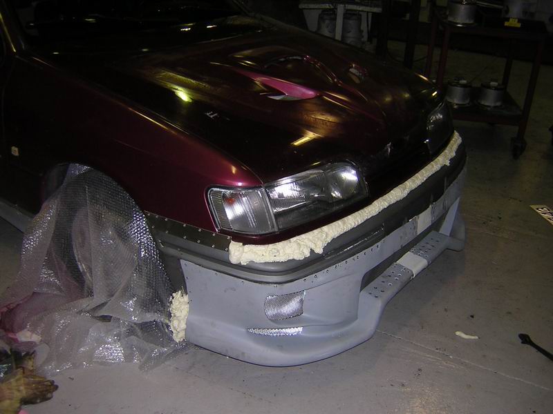

Etter fronten ble montert måtte jeg tilpasse/støype de gjennstående 10cm på sidene.
Jeg støyper okså igjen glipen mellom støtfanger og karroseri.
Brukte fugeskum som jeg slipte ned til undermål.
Så støypte jeg med glassfiber. Grovsparklet og finsparklet.
Det er 3-4lag med finsparkling som gjenstår.

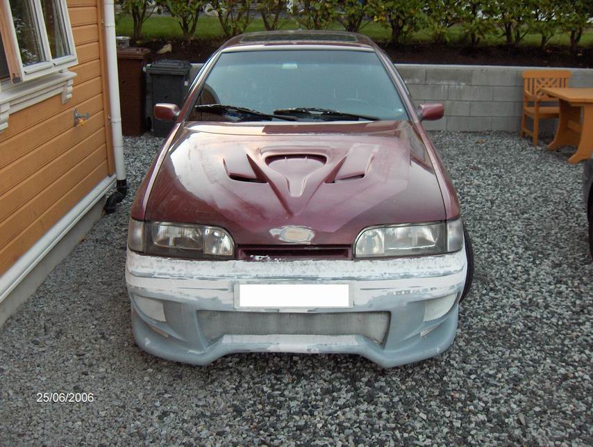

Har heist bilen 2cm. så jeg kan senke den senere hvis jeg synes at den blir for høy :thumbup:

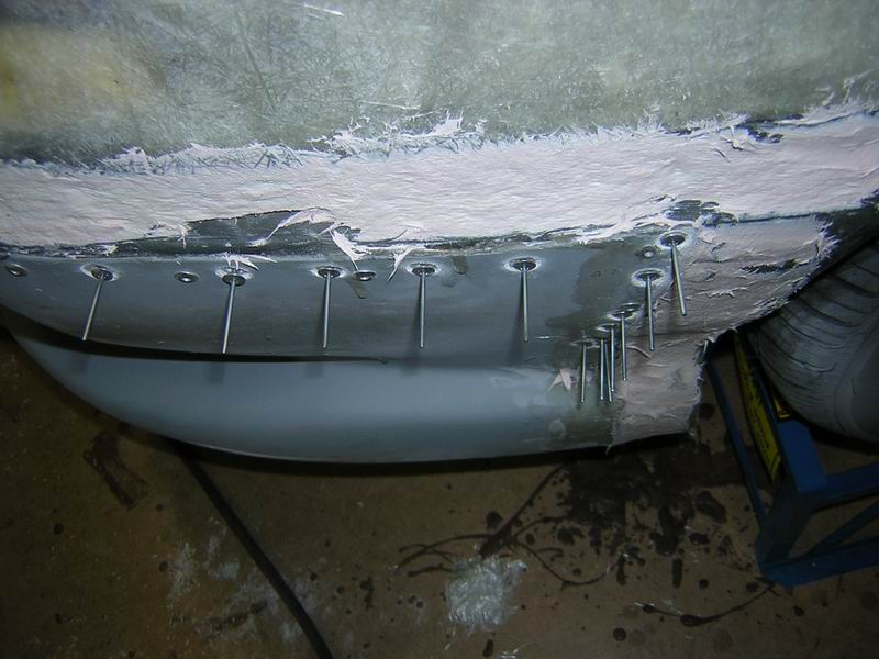

Har brukt 4 tuber med lim & 300 nagler til nå :cool:

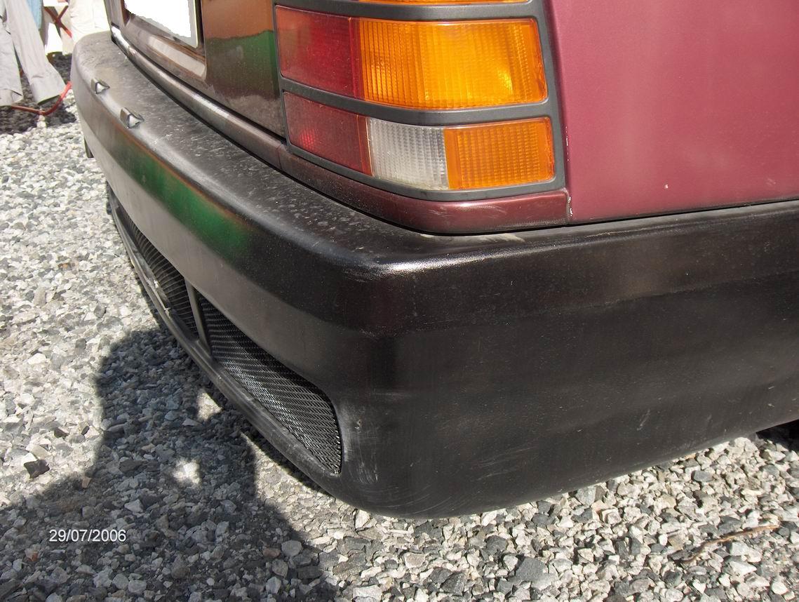

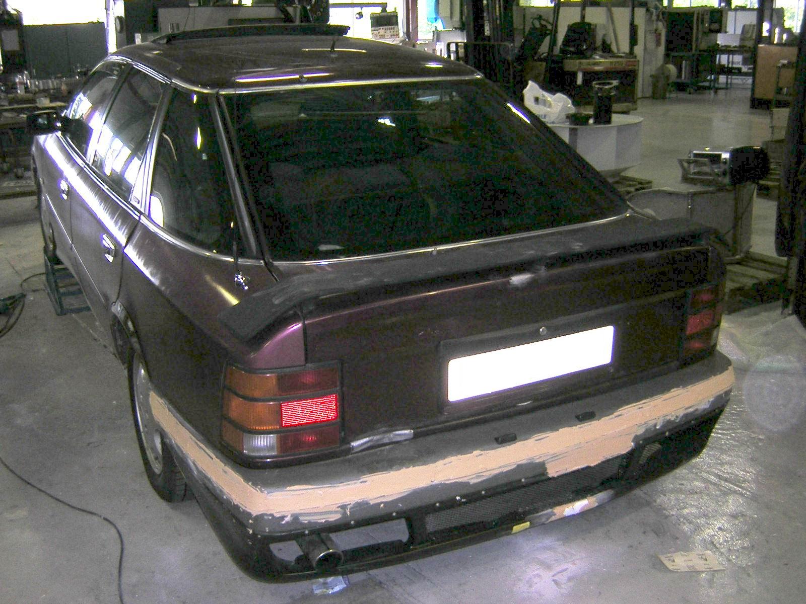

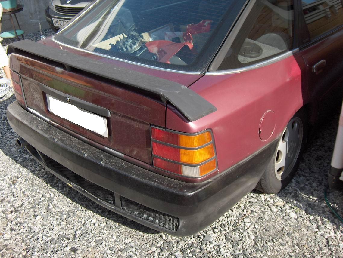

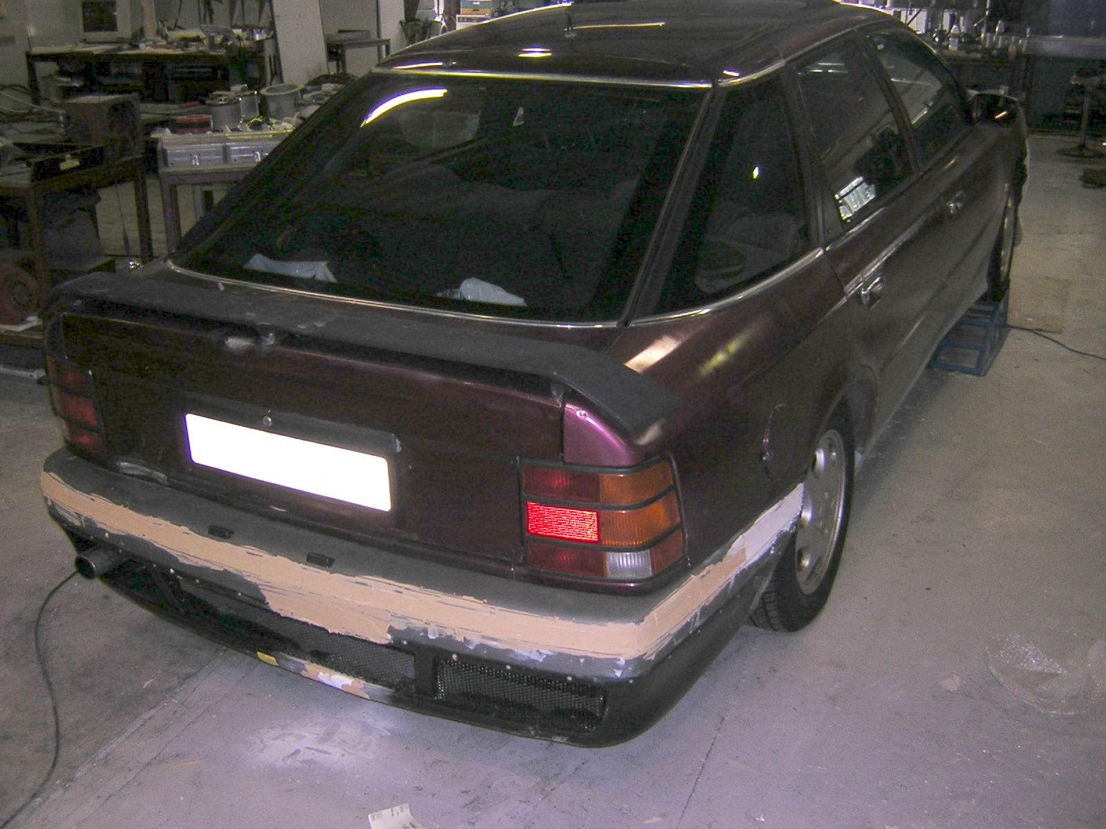

Merkene bak er tatt bort.
Har også fjernet/tettet listene fremme og bak for å få en renere flate.
Endret av leif666
Det er en del pussing og finsparkling som gjenstår.
Når jeg er ferdig med det skal jeg begynde å støype basskassen bak. Den skal lakkes samme farge som bilen.

hva skal du evt. gjøre for å skjule pop-naglene på fangerene?
6383255[/snapback]
Hullene til naglene er forsenket 2.5mm, så det er bare å sparkle over :thumbup:

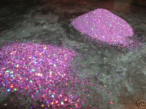

Har ikke bestemt meg for grunnfargen, men hovedtemaet i lakken vil bli i klarlakken. Enten safer jeg med sort eller hvit. Eller så freaker jeg ut og lakkerer den noe alla limegrønn.

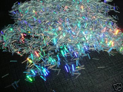

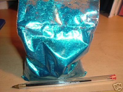

Har kjøpt flakes som blandes inn i klarlakken.
Normalt brukes 40g til en bil.
Jeg skal ha 20g lilla. 20g laserblå + 200g silver rainbow.
Silver rainbow vil bli den desidert mest dominerende. Den er 400micron (veldig lang) lilla og blå vil bli veldig diskre.

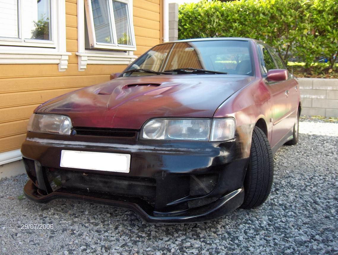

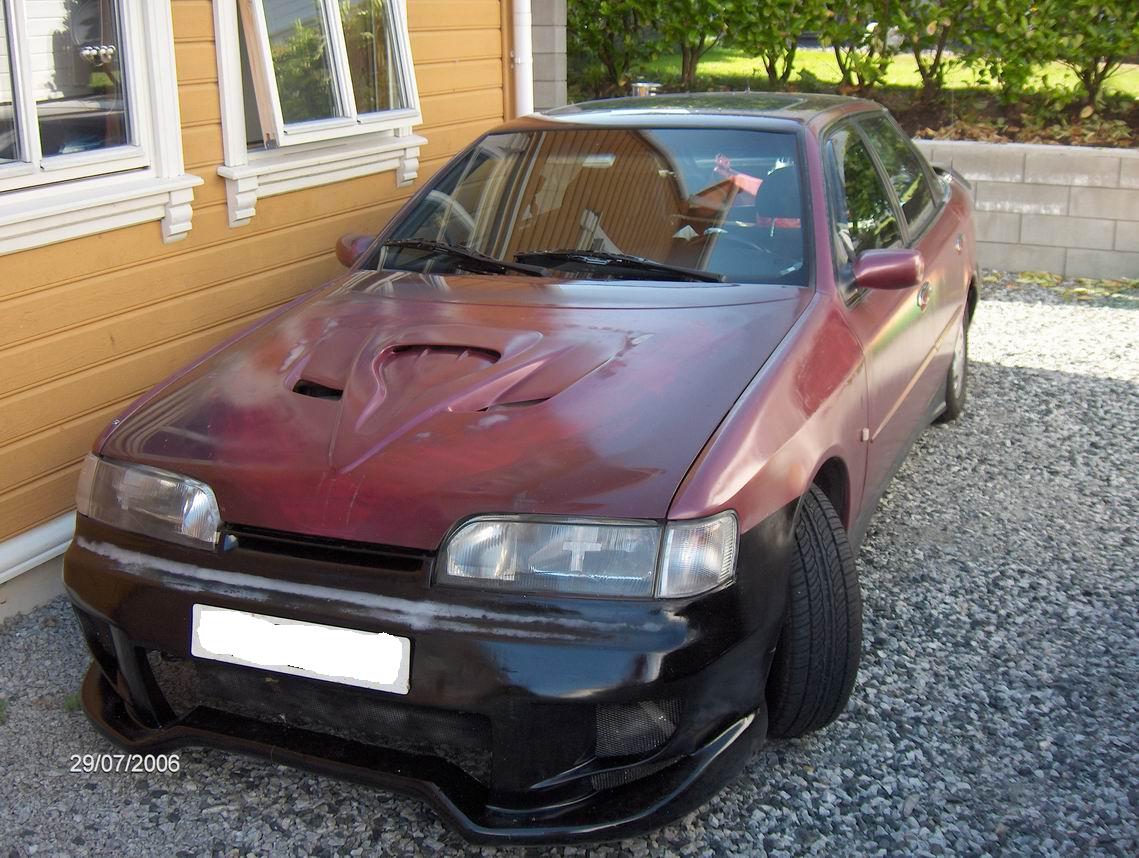

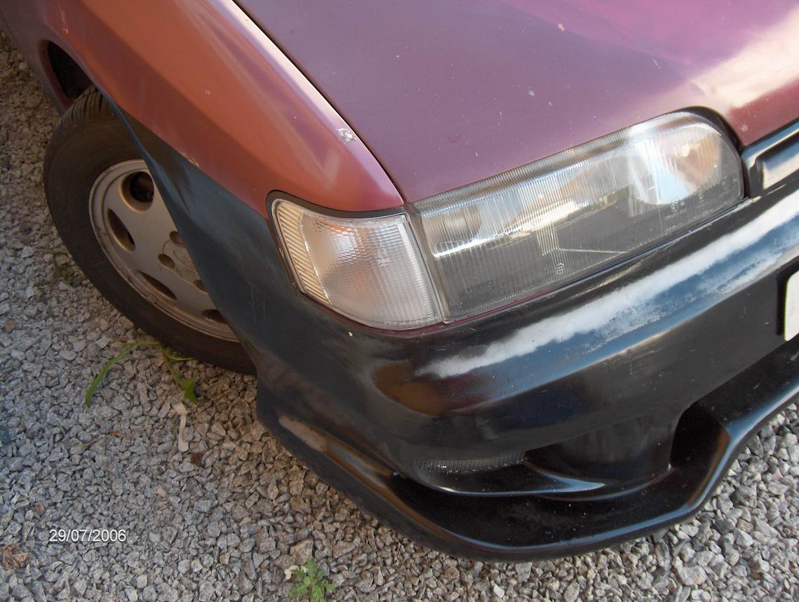

Bilen er nå ferdig sparklet, og klar for lakk.
Jeg har lakker stylingen sort får å se pussefeil bedre.
De som skal lakkere den skal ta siste finpuss.
