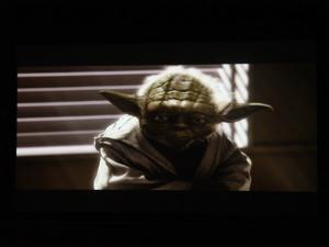

w0d00 Skrevet 30. januar 2006 Skrevet 30. januar 2006 (endret) Dette er et bilde av mitt projektorbilde. Må bare få med at bildet er tatt veldig raskt, prøvde ikke å få det så bra som mulig.. (bare knipsa iveig). På dette bildet står det på et lys bakerst i hjørne, + at det kommer lys inn fra gangen som du kan se til høyre på veggen... Jeg har en x2 som har 1600AL.. og jeg kan ha på noe lys i rommet uten at bildet drukner.. Med bare 1000AL tviler jeg sterkt på at du kan ha på noe dempet lys.. Det blir i alle fall ikke noe skarpt bilde da.. Bildet vil nok drukne i lyset fra rommet.. Jeg anbefaller deg 1600AL, det funker med noe lys da... Endret 30. januar 2006 av w0d00

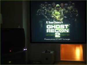

Nordentro Skrevet 31. januar 2006 Skrevet 31. januar 2006 Slenger inn et snapshoot av min jeg også 2000 Ansilumen/ xga her kjørt på xbox. Lerettet er 2,5m diagonalt(100").

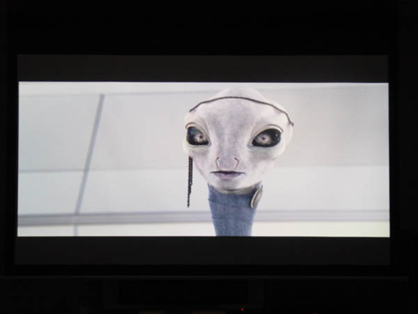

eyvind1 Skrevet 11. februar 2006 Skrevet 11. februar 2006 Her e ret bilde fra min 4805 i ECO mode, noe som vil si 600ansi. Rommet er mørkt, men ikke såå mørkt siden jeg har hvite vegger og tak. Poenget mitt er at kjøper du en presentasjonprosjektor med høy lysstyrke er ofte kontrasten dårlig.
