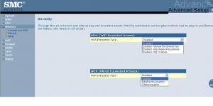

macaune23 Skrevet 27. januar 2006 Skrevet 27. januar 2006 (endret) Hei har koblet opp et trådløst nettverk hjemme. Nå lurer jeg på hvordan jeg får sikret dette så ingen andre kobler seg på mitt nett. Her er et screenshot fra routern, lurer litt på hva jeg skal velge. Og jeg må vell nesten fikse noe på pc`n som skal kobles opp mot dette nettverket, how to ? Endret 27. januar 2006 av macaune23

mar Skrevet 27. januar 2006 Skrevet 27. januar 2006 (endret) Velg WPA Pre-shared-PassPhrase, så skriver du inn en slik PassPhrase, feks "Dette er en fin dag, lurer paa hva alle naboene gjoer paa". Så trykker du Apply. Da skal alt være i orden. Du vil nå bli bedt om passordet (første gang) når du logger på dette nettverket. Edit: Nettverket ditt vil nå være så sikkert som det kan bli (gitt at du valgte en PassPhrase som ikke lett knekkes ved å bla gjennom en ordbok). Endret 27. januar 2006 av mar

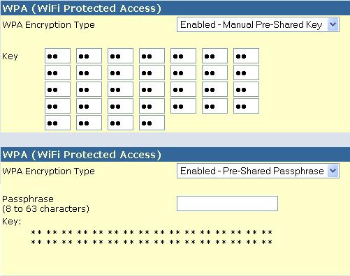

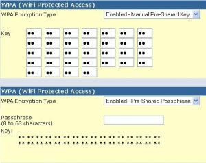

macaune23 Skrevet 27. januar 2006 Forfatter Skrevet 27. januar 2006 ikke helt sikker på dette men på mitt vist jeg velgte manual så kan du skrive inn et passord. å da må du legge til passordet på den pc som skal koble seg til den andre måen var å skrive in Mac adressa til nettverks korta til kvar pc som kunne koble seg til Mac adressa er som et bil skilt. kun ett kort som har den adressa. men det er ikke nødvendig for den vanlige bruker velg manual så skriver du inn et passord. for å vere vedlig sikker bruk både bokstaver å tall. hukser ikke hvor du skrev inn passordet men trur det var der du søkt etter trådløse nettverk. 5509571[/snapback] Så lenge jeg får låst det med et passord er alt greit, ingen data freaks i nabolaget. legger ved en screenshot til. Er vell den nederste patenten jeg burde velge ?
macaune23 Skrevet 27. januar 2006 Forfatter Skrevet 27. januar 2006 Velg WPA Pre-shared-PassPhrase, så skriver du inn en slik PassPhrase, feks "Dette er en fin dag, lurer paa hva alle naboene gjoer paa". Så trykker du Apply. Da skal alt være i orden. Du vil nå bli bedt om passordet (første gang) når du logger på dette nettverket. Edit: Nettverket ditt vil nå være så sikkert som det kan bli (gitt at du valgte en PassPhrase som ikke lett knekkes ved å bla gjennom en ordbok). 5509597[/snapback] Takktakk skal prøve i morgen, den bærbare pc`n ligger i andre etasjen
acerview Skrevet 27. januar 2006 Skrevet 27. januar 2006 (endret) ja det er samme hva du velger den øverste er tall som er mer sikker mens den andre er et ord eller en setning sikkrast er tall men holder lenge med et ord med tall i eller en setning Endret 27. januar 2006 av acerview

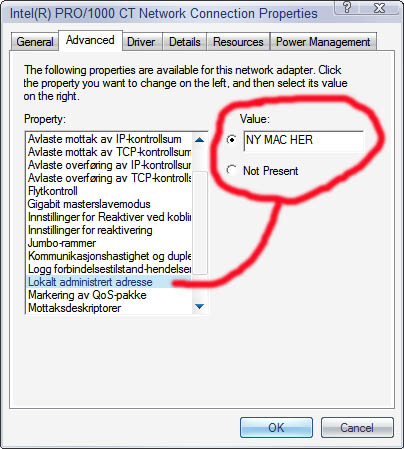

mar Skrevet 28. januar 2006 Skrevet 28. januar 2006 det vill gi mye mer sikkerhet en vist du aktiverer WPA for da er kun dei nettverkskorta som du angir som får tilgang å du klarer aldri i helvete å finne mac adressen til et netverkskort å emulere det som jeg vet om.. (å den som klarer det kommer seg imest sansynlig nn på pc uanset..) men det er ikke nødvendig for den vanlige bruker vil jeg på stå! i vert fall vist du bor "på bygda" å kjenner hva nivå dine naboer er på. grett nok vist du er i en blokk eller en by. men uansett så lenge du bruker et passord me tall i eller en uvanlig settnig er du sikker. 5509959[/snapback] Seriøst... MAC adressen sendes i klartekst med HVER ENESTE pakke som sendes over den trådløse forbindelsen, så er det bare å ta copy/paste. Svært mange nettverkskort lar deg enkelt bytte MAC via "Device manager" i Windows. Dette vil ta toppen 2 minutter. Å knekke WPA (med skikkelig PasPhrase) tar sånn ca en evighet + litt til.

mar Skrevet 28. januar 2006 Skrevet 28. januar 2006 (endret) "Pakkesniffer" programmer for trådløsenett brukes til å finne adressene. Er sikkert litt på kanten av diverse retningslinjer å linke til programvare og beskrivelser av fremgangmåter. Edit: Legger ved et lite bilde som viser hvor lett det egentlig er å endre MAC på svært mange nettverkskort (Windows XP). Endret 28. januar 2006 av mar
