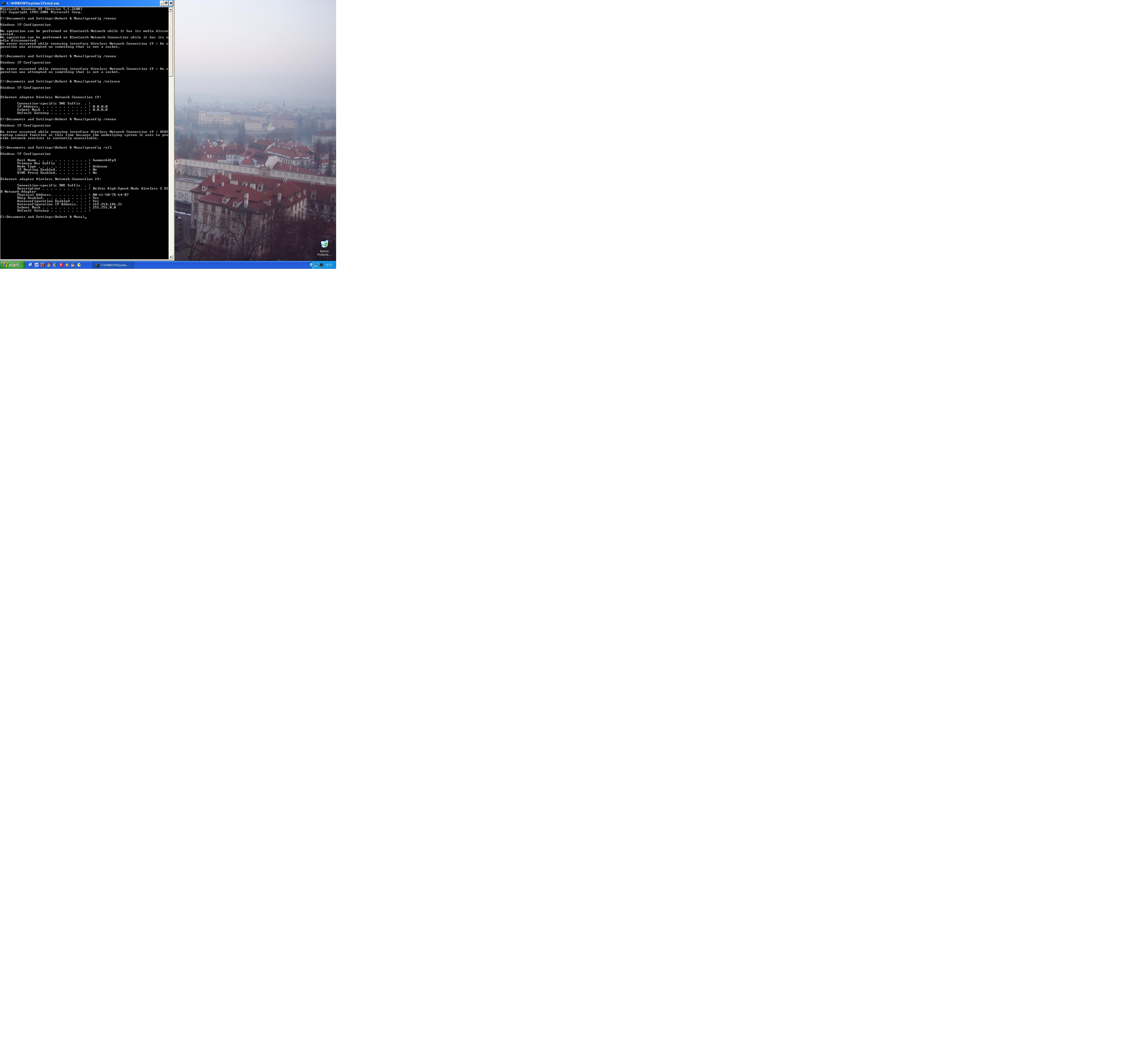

robertsp Skrevet 23. januar 2006 Skrevet 23. januar 2006 Hallo! Håper noen kan hjelpe meg med som etter hvert er blitt et stort problem, nemlig å komme på nett! Det hele startet ved at jeg kom tilbake fra juleferie og oppdaget at jeg hadde "no or limited connectivity". Med andre ord får jeg tilkoblet meg til nettverktet, med relativt god kontakt, men ikke til internett. Jeg er tilknyttet et trådløst nettverk som eies av husvert. Vi har en 10-sifret WEP kode. Han har ingen problemer med å koble seg til routeren. Han har ikke byttet koden. Dette har jeg allerede prøvd: 1. Bedt huseier om å restarte router. 2. reinstallert nettverkkort. 2. byttet til nytt nettverkkort. 3. Satt inn ekstra USB porter, i tilfelle det var denne det var noe galt med. 4. Jeg prøvde å kjøre cmd.exe for å fornye min ip, da jeg fikk beskjed fra nettverket at dette ikke gikk for meg. Da fikk jeg beskjed om at "an error occured while renewing interface Wireless nettwork connection 19: An operation was attempted on something that is not a socket." Jeg prøvde da å frigjøre (release) min ip, før jeg gjorde et nytt forsøk på å fornye min ip. Beskjeden jeg fikk da var: "...: WSAStartup cannot fuction at this time because the underlying system it uses to provide network services is currently unavalable." Da jeg ba om ipconfig /all, virket det som om den hadde valgt en helt tilfeldig ip-adresse, da den ikke i det hele tatt minnet om den som nettverket bruker. Vedlagt ligger printscreen for dette. (Bluetooth sticken som er nevnt i teksten er fjernet og avinnstaller, i tilfelle den satte opp noen hindringer). Altså har jeg et problem der jeg snart ikke ser flere muligheter. Er det noen som har vært borti liknende problemer, eller har noen gode og konkrete forslag til hva jeg eller huseier kan gjøre for å fikse problemet mitt? På forhånd takk Robert Hammer
