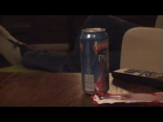

Slurt-is Skrevet 20. januar 2006 Forfatter Skrevet 20. januar 2006 (endret) Ja, den står på play/edit og jeg får lagt over, bare at kvaliteten er på enten 320*240 eller 640*480 Det går vis jeg setter tapen i det gamle kameraet, men ikke i dette! Slik ser nå filmen ut: Endret 20. januar 2006 av Slurt-is

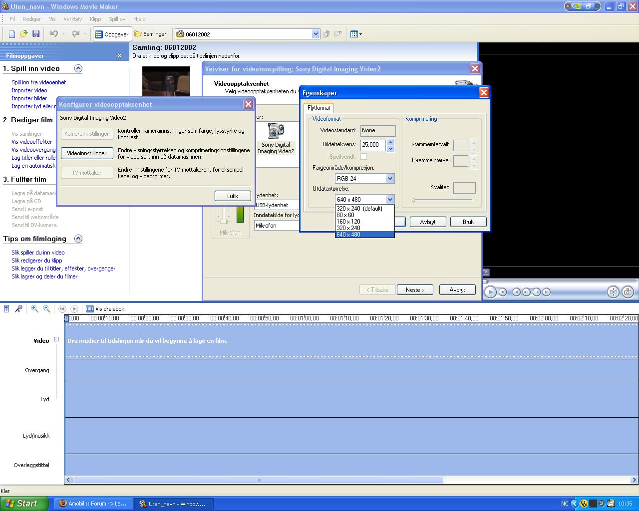

Slurt-is Skrevet 20. januar 2006 Forfatter Skrevet 20. januar 2006 (endret) Det er en innstilling som heter USB stream, men når jeg skruer den av/på og legger over, så er det ingen forskjell mellom de to... Men: Gikk nettopp inn på movie set/image size og der får jeg kun valg mellom 320x240 og 160x112 EDIT: La foresten merke til at den innstillingen lå under minnekort menyen... Men finner ikke noe innstilling for dv. Endret 20. januar 2006 av Slurt-is
Torbjørn T. Skrevet 20. januar 2006 Skrevet 20. januar 2006 EDIT: La foresten merke til at den innstillingen lå under minnekort menyen... Men finner ikke noe innstilling for dv. Fordi DV følgjer PAL-standarden, og er dermed 720*576 uansett. Veit ikkje kva som er grunnen til dette, med mindre det nokre innstillingar for overføring (capture) i WMM/Vegas som gjer at du legg over med lågare oppløysning, men eg kan ikkje tenkje meg at det skal vere grunnen. Kan vere det finst eit enkelt svar på dette, men eg har ikkje fleire idear...
Slurt-is Skrevet 20. januar 2006 Forfatter Skrevet 20. januar 2006 (endret) Jeg synes og det var merkelig at jeg ikke fikk høyere oppløsning med det medfølgende programmet Der er det ingen justering for oppløsning, kun et ikon du kan dra i, for å få bedre kvalitet og lys styrke. Edit: Her er et bilde som viser hvordan det ser ut i moviemaker: Endret 21. januar 2006 av Slurt-is
