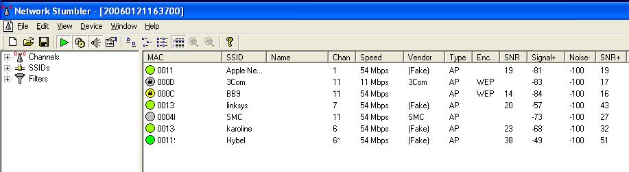

KjellV Skrevet 21. januar 2006 Forfatter Skrevet 21. januar 2006 (endret) Hmm, etter litt videre testing har jeg funnet ut at det kanskje ikke er aksesspunktet som er problemet. Nå sitter jeg med min Dell X! på plassen til hun som hadde størst problem, og i netstumbler får jeg inn det som er vist på bildet under. Begge har Intel ® PRO/Wireless 2200BG nettverkskort med samme driver installert. Noen som har forslag til hva som kan gjøres for å løse problemet? Endret 21. januar 2006 av Nostradamus
