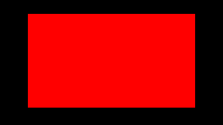

Angående DVD, hvis man bruker metoden med zooming, vil man jo miste bildet i sidekantene for å fylle ut topp og bunn?
Forutsatt at man har en litt mer normal eksport en det jeg har fått i min eksempel i første post :)
For å forklare litt nærare. I ditt tilfelle har du har ein 4:3-film med svarte striper oppe og nede. Om du brenn dette ut som ein 4:3-DVD, og viser dette på ein widescreen-TV, vil du sjå det slik:
Det raude feltet er der videoen visest, alt anna er svart. Når du då zoomer inn, vil det raude (altso videoen) fylle heile ramma.
