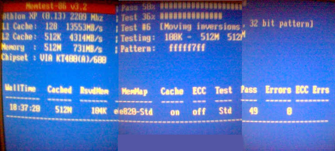

BigJackW Skrevet 17. januar 2006 Forfatter Skrevet 17. januar 2006 Kjørte Memtest86 på maskina i natt. Her er resultatene.
