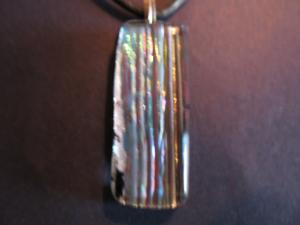

På det første bildet hadde du lukkertid på 1. sekund. Det vil si at du trenger ca 100 ganger så mye lys for å komme ned på fornuftige 1/100 sekund.

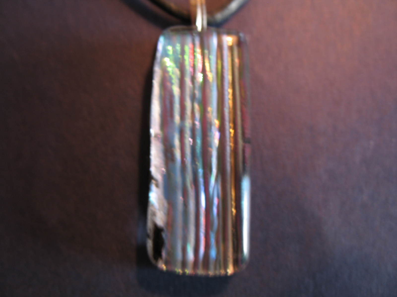

På det andre bildet var det 1/8 sekunds lukkertid så med de instillingene på kameraet trenger du 10 ganger så mye lys som var tilgjendelig.
Hvis du vil bruke så lite lys så trenger du et stødig stativ og god teknikk for å få knivskarpe bilder.

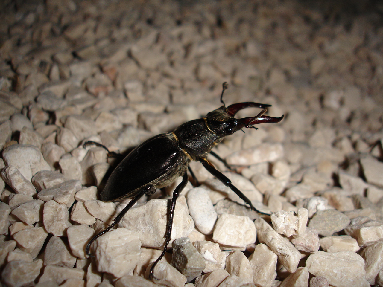

Tok dette bildet i Italia i sommer. Det var kveld, mørkt og fint. Men mitt Sony DSC-P150 knipset dette insektet med blitz og jeg var ganske så nær. Fokuserings avstanden på det kameraet er 6cm så jeg var nok ikke så langt vekke.
Manual Exposure
Exposure time: 1/80s
F-value: f/2.8
ISO setting: 100
Synd at dette insektet var svart, ser liksom litt lite av det, men det viser makro detaljer på grusen og på insektet.
