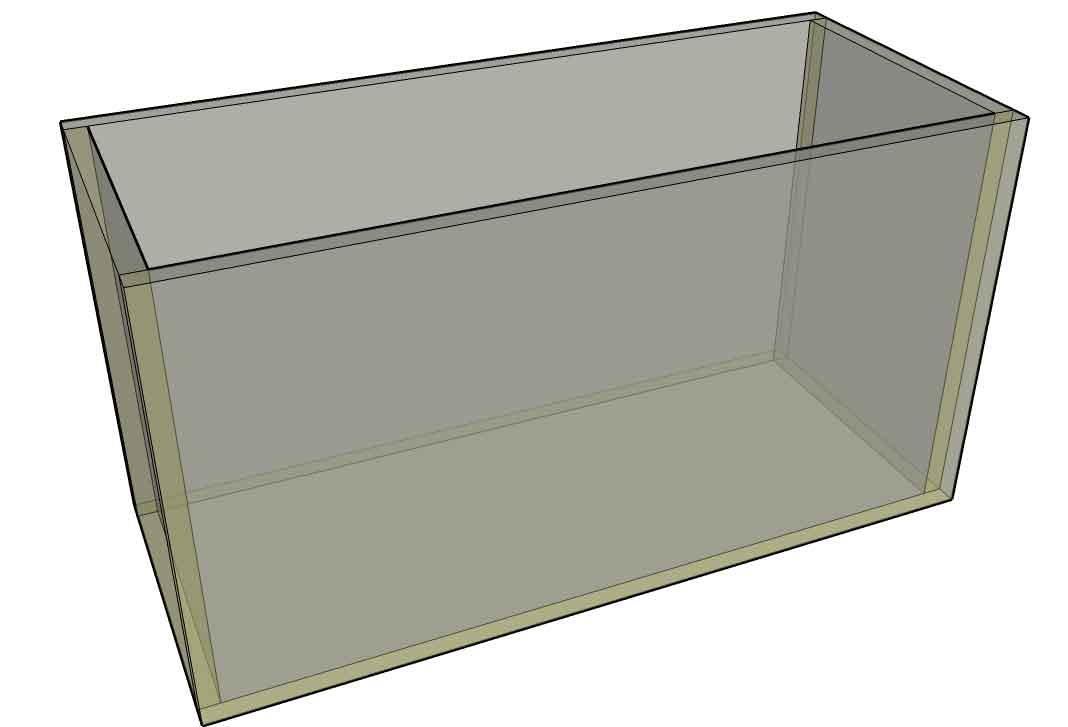

lokeland Skrevet 15. januar 2006 Forfatter Skrevet 15. januar 2006 (endret) Okey... Men greia var at jeg fikk tak i så mye gratis spon jeg trengte, tørt og fint, ikke bøyd, ikke mishandla eller noe. Slik ser påbygget på toppen av kabinettet jeg holder på med: Platene skal limes og skrues inn i hverandre. Aluminium brukes som vinkelbeslag. på alle sidene, over og under, untatt den ene sidedøra som er avtagbar. Den skal festet med en tommelskrue i hvert hjørne. Forresten så er sponplatene 12mm tykke. Hva tror dere om det, vil det holde? Skal forresten metallsparkles, pusses, lakks, poleres osv.. for å få den perfekte finish som står i stil til selveste kabinettet! Festes til toppen med skruer og lim, skjærer ut hull i toppen slik at vannslanger osv. kan komme seg ned.. E trur nu at det herran bli bra e! (Lenge sia jeg har skrevi min elskede dialekt ).. Edit: Skruene er forresten 15mm lange, og 3,5mm tykke. Skal forborre. Limet er Biltemas "snabb epoxy", som egentlig er litt for kjapt for meg! =S Endret 15. januar 2006 av Glisevask
Nilsen Skrevet 15. januar 2006 Skrevet 15. januar 2006 Tommelskruer i rent spon kan du bare glemme. Du må eventuelt sette inn en gjenget hylse.
Nitrob Skrevet 15. januar 2006 Skrevet 15. januar 2006 Ville brukt tre lim ikke epoxy. Og vis du forborre alle skrue hullene så blir det bra

Nitrob Skrevet 15. januar 2006 Skrevet 15. januar 2006 Fordelen med trelim er at det er bereinet på treverk og at det tørker litt senere så du har muligheten til og ta deg tid til og gjøre en onkelig jobb Gjenget hylse kan bli litt vanskelig og kjøpe til tommelskruer så det må du eventuelt lage selv tror jeg. det Natrium mener er at gjengene ikke vil bitte i spon, så du må eventuelt bore opp et hull og lime inn en hylse med gjenger for at skruene skal ha noen hensikt.
lokeland Skrevet 15. januar 2006 Forfatter Skrevet 15. januar 2006 Skjønner. Kan bruke mine M5 sekskant skruer fra Biltema kanskje, eventuelt kappe av hodet og sette på et nytt. De har allede litt rue kanter, så det vel egentlig ikke stort vits i å gjøre noe med det. Men hvordan er det å ha to hylser da? En i sidedøra og en i den andre plata? Den går jo da inn på siden, rett inn i sagflisa på kanten av sponplata, men med sparkel blir det kanskje litt bedre? Kan du linke til en løsning jeg kan bruke med mine M5-skruer på Biltema e.l.?
Nitrob Skrevet 15. januar 2006 Skrevet 15. januar 2006 vis du skal bruke M5 skruer kan du bare borre opp et 5mm hull gjenom døra også borre opp et hull i vegen som det skal festes til og lime inn M5 hyllse eventuelt en mutter eller to
