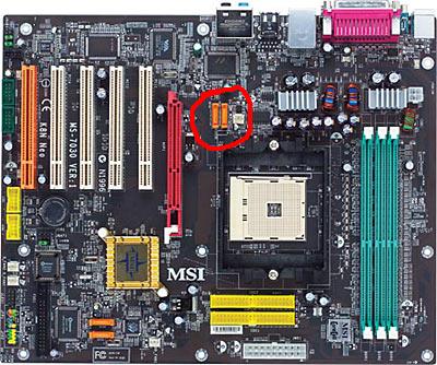

tommkarl Skrevet 13. januar 2006 Skrevet 13. januar 2006 (endret) Jeg har hatt samme kort....dette her ikke sant? Saken er den (Hvis jeg ikke husker feil) at hvis du bruker de to øverste sata kontaktene så er disse integrert i nordsiden på kortet og trenger ikke drivere ved nyinstallasjon, mens msi (Og mange andre produsenter) har lagt til et par kontakter til lenger ned som kommer fra en annen brikkeprodusent. Disse krever drivere og er i mine øyne mer ustabile. Det er i hvertfall min erfaring (Correct me if I`m wrong) at hvis du kobler systemdisken til de på nordsiden så funker ting mer smertefritt. Når windows først er oppe så går det bra å bruke de andre uten driver også..... Ps...jeg flashet mitt fra diskett. Mener jeg fant bios for å lage egen diskett.....hmmm skal si i fra hvis jeg finner den Værsågod! Bios Les dokumentet i mappa om hvordan du lager en dos diskett i xp. står greit forklart...ellers så får du spørre igjen... pps: du skal ikke behøve å knote så innmari med sata oppsett i bios....skal funke med standard instillinger...så hvis du har gått deg bort så bare load defaults... men hvis du har både ide disker og sata i maskina, og forsøker å ha systemdisk koblet til de nederste sata kontaktene så har jeg og hatt problemer....løsningen ble å koble fra ide disk mens jeg installerte win på sata Endret 13. januar 2006 av tommkarl

Tor-K-El Skrevet 13. januar 2006 Skrevet 13. januar 2006 Har en del erfaring med dette kortet og har noen fakta til deg. For det første, drivere til SATA kontaktene 3 og 4 er innebygd i Windows XP. Du trenger IKKE drivere til disse portene. Skal du installere Windows på en SATA disk tilkoblet disse portene, gjør du følgende: *Koble fra eventuelle IDE disker mens du intallerer *Sett i XP cd'en og kjør en normel intallasjon. IKKE trykk F6 i begynnelsen. Skal du oppdatere BIOS bør du bruke WinFlash som ligger i LiveUpdate. LiveUpdate laster du ned fra MSI. Grunnen til ad du ikke får til å flashe fra DOS er fordi XP ikke har DOS i grunn og bruker en utvidet FAT eller NTFS partisjon. Skal dette fungere trenger du en harddisk som er FAT16 partisjonert. Du kan bruke en Bootdisk og en USB minneplugg, men det er for mye arbeid slik jeg ser det. Skal du bruke WinFlash er det dermed en spesiell fremgansmåte som bør følges. Dette gjelder all oppdatering av BIOS uansett fremgangsmåte. Les hvordan du gjør det her. Lykke til
Playmofetish Skrevet 13. januar 2006 Skrevet 13. januar 2006 Du har vel fått svaret ditt flere ganger, og jeg gir et tredje. SATA-portene nærmest CPU på et nForce3 250-hovedkort er integrert i brikkesettet, og trenger ingen egne drivere på diskett for å innstallere Windows. Port 3 og 4 er altså "native SATA". Som Tor-K-El sier bør du koble fra alle andre disker enn den du skal innstallere Windows på, og passe på at denne ene disken står på SATA_3 eller SATA_4.

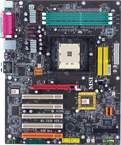

Vod kaNockers Skrevet 15. januar 2006 Skrevet 15. januar 2006 Er det noen som kan sette pil på det bildet der og vise meg hvor southbridge og nortnbridge er? Har hatt det kortet her i et år nå, men vet det enn ikke

Gjest Slettet+6132 Skrevet 15. januar 2006 Skrevet 15. januar 2006 Er det noen som kan sette pil på det bildet der og vise meg hvor southbridge og nortnbridge er? Har hatt det kortet her i et år nå, men vet det enn ikke 5444022[/snapback] Hvorfor vil du vite det? Ville tro at dersom du ikke visste det.. så trenger du vel egentlig ikke vite det.. OK.. NB og SB står på hver sin ende av AGP-porten.. NB har en "gull" heatsink... SB står mot fremsiden av HK..
Vod kaNockers Skrevet 15. januar 2006 Skrevet 15. januar 2006 Er det noen som kan sette pil på det bildet der og vise meg hvor southbridge og nortnbridge er? Har hatt det kortet her i et år nå, men vet det enn ikke 5444022[/snapback] Hvorfor vil du vite det? Ville tro at dersom du ikke visste det.. så trenger du vel egentlig ikke vite det.. OK.. NB og SB står på hver sin ende av AGP-porten.. NB har en "gull" heatsink... SB står mot fremsiden av HK.. 5445328[/snapback] Ok, takk. Jeg hadde tanker om at det med gull heatsink var SB, men nå vet jeg.
