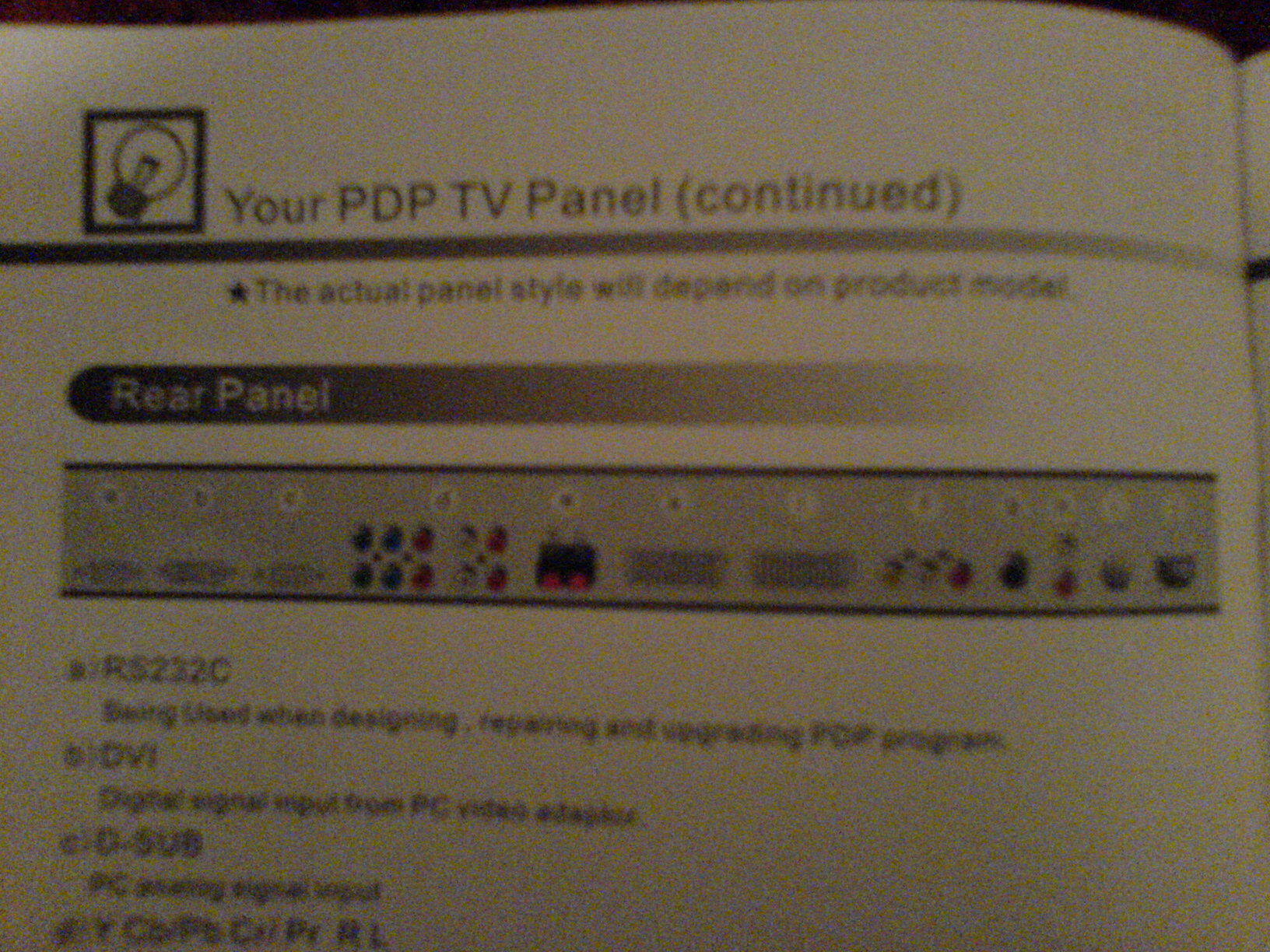

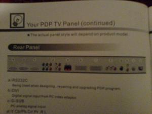

FenrisC0de Skrevet 10. januar 2006 Forfatter Skrevet 10. januar 2006 fortsatt ikke klart det.. men jeg legger ved et vedlegg med "kart" over portene på TV`en.. hvor skal jeg putte lyd?
ReVolvolution Skrevet 10. januar 2006 Skrevet 10. januar 2006 Husk å velge riktig lydinngang på tv'n. Onscreen og bak tv'n.
FenrisC0de Skrevet 11. januar 2006 Forfatter Skrevet 11. januar 2006 vel.. jeg vet jo ikke helt om jeg har valgt riktig lyd-ingang i TV`en.. men på en annen side, så jeg har jeg jo prøvd alle inngangene og ingen produserer lyd... eller det vil si, når jeg har dem plugget inn i (se vedlegget), den "gruppen" porter (rød og hvit og en gul) mot høyre av panelet, så hører jeg litt lyd.. VELDIG svak lyd, og bare i høyre høytaller... skjønner ikke hvorfor, siden høytallerne fungerer fint ved vanlig TV titting.. Ah.. jeg er helt lost!
bleidd Skrevet 12. januar 2006 Skrevet 12. januar 2006 Du må finne frem i menyene på TV'n din, som Dalet her sier, og velge hvilken lydinngang den skal spille av i høyttalerne. Du har nok en hel del innganger på en slik TV, og kan nok kombinere de forskjellige bildeinngangene med de forskjellige lydinngangene akkurat slik det måtte passe deg. Har du modellnummeret på TV'n kanskje?
