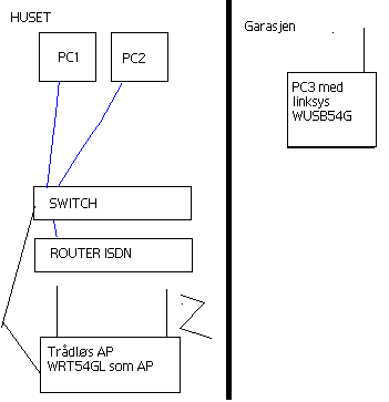

falken Skrevet 11. januar 2006 Forfatter Skrevet 11. januar 2006 Blir det slik som på tegningen..?? Falken garasje.bmp

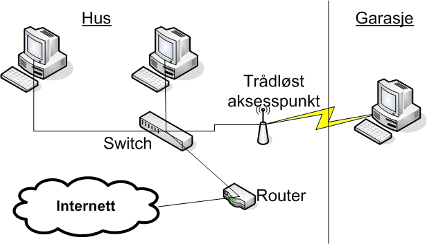

ze5400 Skrevet 11. januar 2006 Skrevet 11. januar 2006 Nei, det er slik som på tegningen jeg la med; veldig sikker på det ihvertfall, sånn har jeg mitt opsett hjemme (bare at jeg har ADSL )
Joddleif Skrevet 3. februar 2006 Skrevet 3. februar 2006 Jeg går ut ifra at du bruker switch fordi du ikke har innebygd switch i routeren. Da er tegningen din riktig falken.
